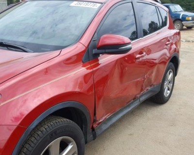

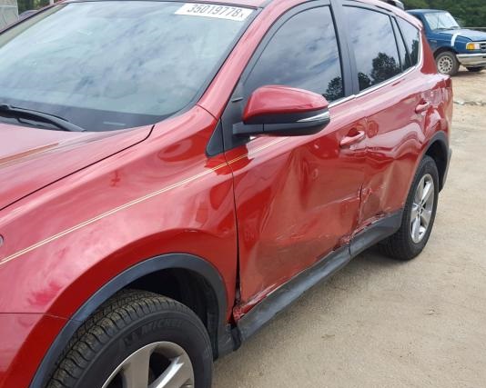

Если кому то интересно, продолжим. Буквально на днях помогал в онлайн чинить RX-350 13г.в. Горела лампа давления масла и лампочка зарядки,хотя давление и зарядка были в норме, но то таке. Скажу сразу, человек не снимал осцилки, хотя очень его просил, от там тестером лазил и видел напряжение, управление ШИМ. На выходе генератора напряжение менялось.)) На реле генератора имеем 4 провода,5 минус внутри. С ЭБУ(RLO) ШИМ управлением реле на контакт S,с контакта М шим идёт на блок для контроля зарядом(буду рад если кто снимет и выложит скрин два канала). Ну и последний контакт на лампочку панели, реле управляет минусом,т.е. при исправном регуляторе размыкает цепь на лампочку.
RAF4перезаряд.
Имеем американца, с гены идет все время 14.7V, С нагрузкой и без разница 0,1V. Клемма минусовая не ругается, лог ниже. На некоторых авто она зовется IBS, как на Toyota не знаю. Владелец поставил за год два аккума. Из неисправностей только в комбинации в1507 и У0100, но они потерлись. С датчика на управление генератором(синий провод) идут пакеты LIN, их видно карманным осликом. Клемму такую еще не видел, к ней ПЯТЬ проводов.
Вопрос, что может давать команду на генератор работать по максимуму или в аварийном режиме?
Зарядом управляет моторник, но он не ругается ни на что, клемма тоже без кодов.
лог ниже
https://dropmefiles.com/HLmjW

Хорошо бы конкретизировать VIN-code авто.
Возможно, будет полезно пересмотреть http://alflash.com.ua/2013/zatoka/generator_t.pdf
Update.
Симпатичный равик ... и недорого :)
Ток/напряжение зарядки аккумулятора при 2000rpm без и с нагрузкой?
Результаты активного теста генератора?

В логе полный VIN. Если нужно дам все номерки деталей. Модель ASA42. Стотрел по Европе с этим мотором, датчик не такой и гена тоже. И в логе вроде как просит обновится...(((
