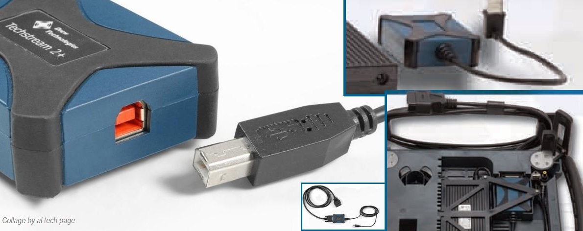

DrewTech Techstream 2+
Официальный Европейский сайт Toyota предлагает использовать такой девайс для диагностики и программирования взамен ушедшего в прошлое VIM - https://www.toyota-tech.eu/GTS/Wizard/Step4-VIM.aspx. Более подробная информация здесь - https://techinfo.toyota.com/techInfoPortal/staticcontent/en/techinfo/html/prelogin/docs/ts/ts2.0_prodinfosheettinfo.pdf
Сам девайс TD3 TS2 SYSTEM BRONZE имеет цену в 690 Евро - https://toyota.store-oem.com/vim-accessories/td3-system-bronze-1.html
Возникает закономерный вопрос: что брать если занимаешься так сказать серьезно Toyota/Lexus?
Выбор между двумя аппаратами DrewTech:
1. TechStream 2+
2. MongoosePro® Toyota 2 (MFC) Green

2. MongoosePro® Toyota 2 (MFC) Green...
В ссылке на techinfo.toyota.com рассмотрен вариант, в который включены еще и Panasonic® Toughbook CF-31 и подписка к ам. TIS.
Для чего тратить € 690,00 без доставки (как я понимаю, очень похожий на девайс by Denso*, например использованием разъема RJ45), а не $ 495 б.д. (за MongoosePro MFC 2 green), мне совершенно непонятно. Если и есть различия, то предполагаю, что они незначительны и не все в пользу более дорого устройства... А, например, и для мангусты можно лЁгко использовать внешний источник питания
Тем более, что из динамики изменений Known Bugs of Techstream следует, что доля багов, ассоциируемых непосредственно с Mongoose Pro VIM, практически сведена на нет.

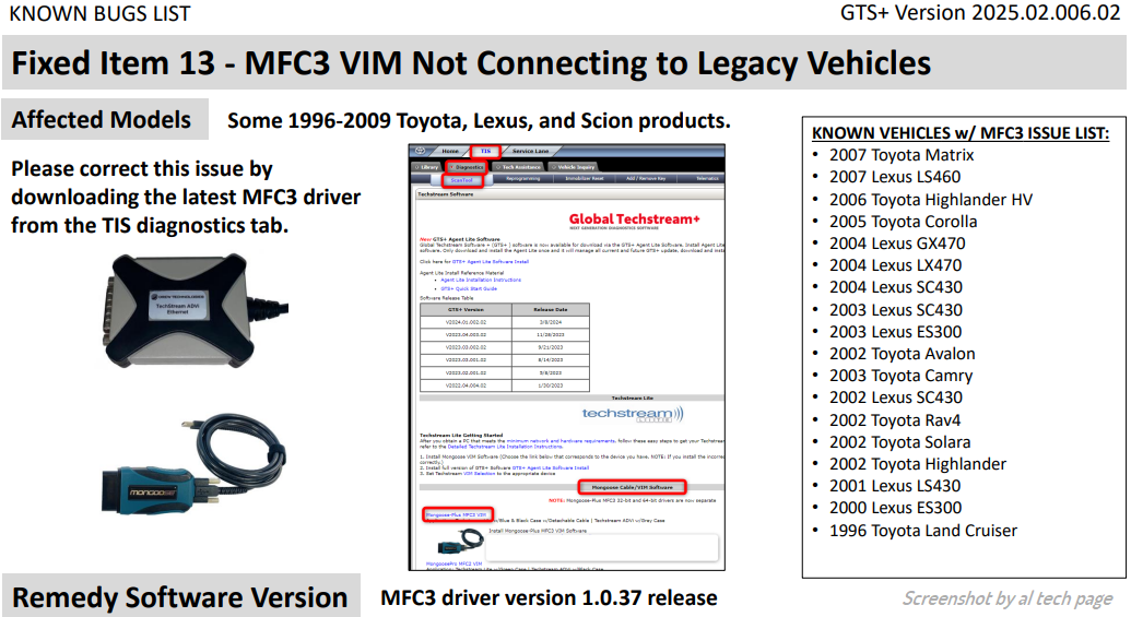

И заодно, небольшое примечание к применению этого девайса
T-TT-0735-23Mongoose MFC3.pdf
(287.41 КБ) 379 скачиваний
https://www.techstreamsupport.com/Shopping/Product.aspx?ProductNumber=TSLP3AM01&CategoryId=113 says this product is currently out of stock :(
