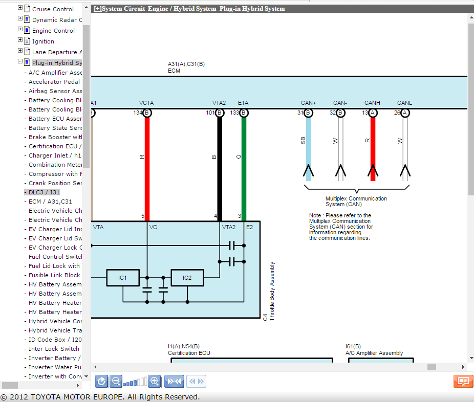

Re: MongoosePro® Toyota 2 Green Version
END писал(а):Двойной CAN наверно добавлен в новых гибридных версиях 2017 г.
Судя по этой схеме (вложение) DLC3 RAV4hybrid 2017MY, линии CAN2, CAN3 и т.д. пока (?) ещё не не представлены в этом разъёме
dlc3.rar
Need pass.
(9.48 КБ) 2916 скачиваний

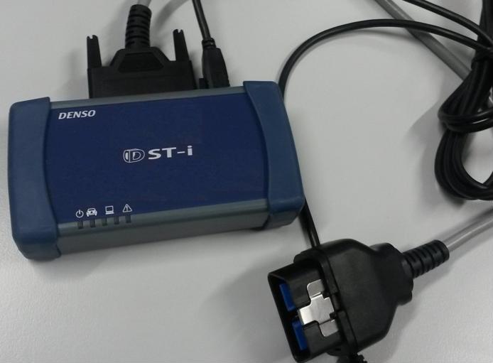

DST-i вообще великолепен, и по скорости обмена, и по размерам(чуть больше пачки сигарет),и по своей функциональности(куча дилерских прог с ним работает,в том числе и грузовых).
Хотя до сих пор в своей схемотехнике использует релейный мультиплексор.
Я им работал немного(на секундочку).
Да и стОит недорого - https://injapan.ru/auction/325186699.html

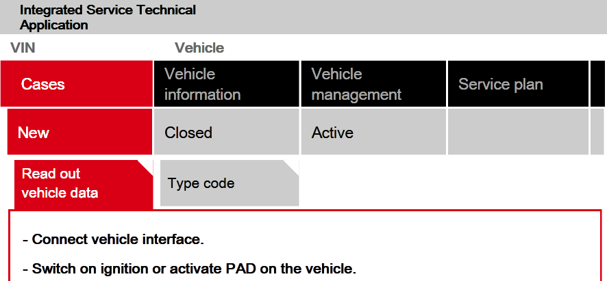

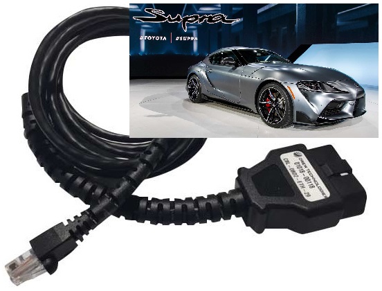

Мало того, что
Toyota писал(а):. It is CRITICAL to install the latest version of Toyota ISTA on the Techstream ADVi. Your current ISTA version may not be sufficient for this campaign.
Minimum* ISTA Version Required for this Campaign: 4.19.40.18949.
так еще и требуется такой кабель с разъемом RJ45 (LAN port)
Знакомый интерфейс пользователя, не правда ли?
Update. Результат удаленной диагностики такой Supra в viewtopic.php?f=8&t=612&p=12746#p12746

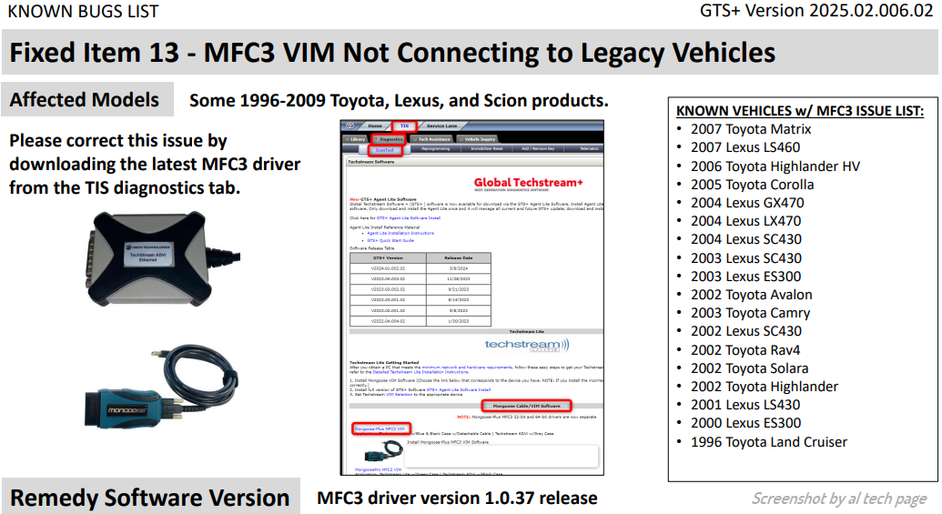

На заметку пользователям MFC3
https://alflash.com.ua/tis/___GTSplus/mfc3.png

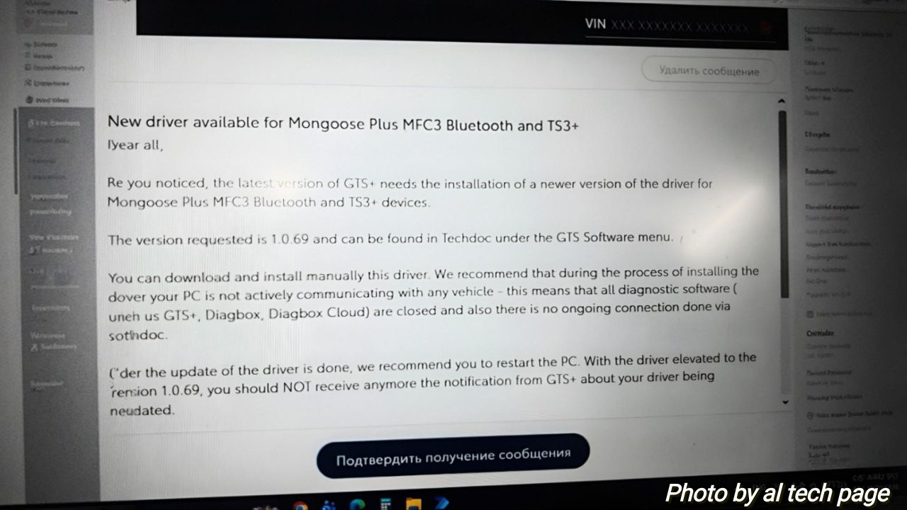

Релиз от https://www.techdoc-toyota.com
Release
Release

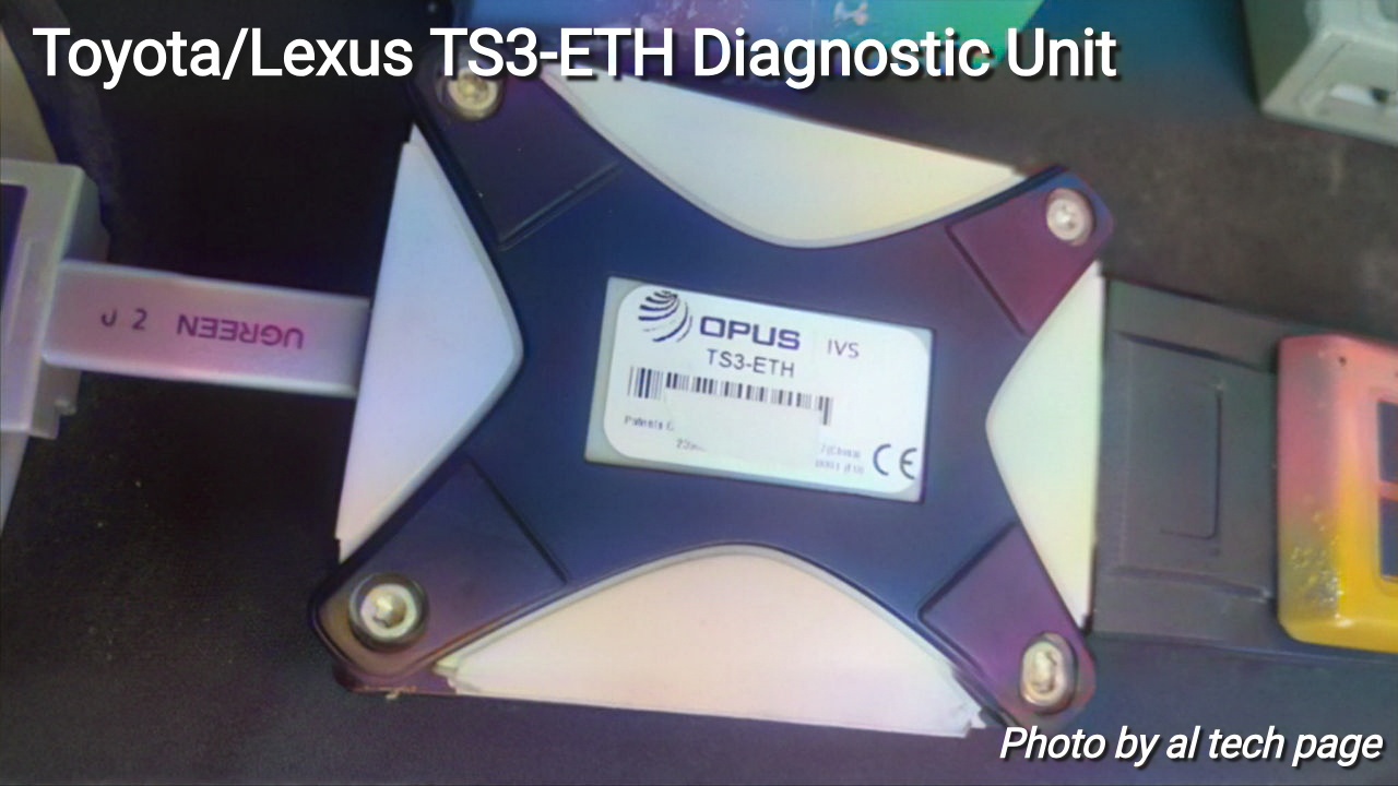

Toyota VIM TS3-ETH
Toyota VIM TS3-ETH

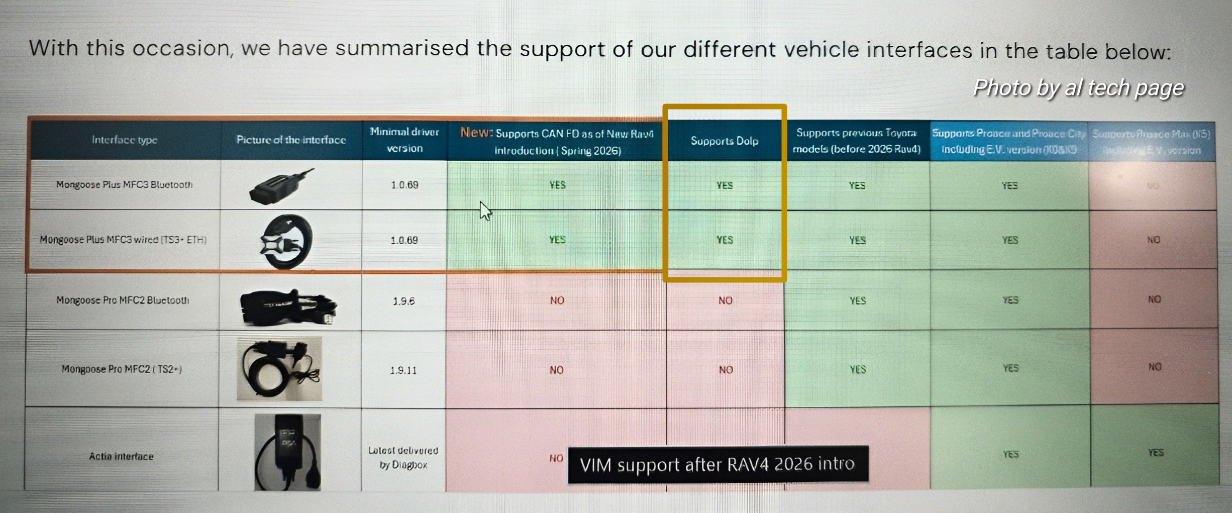

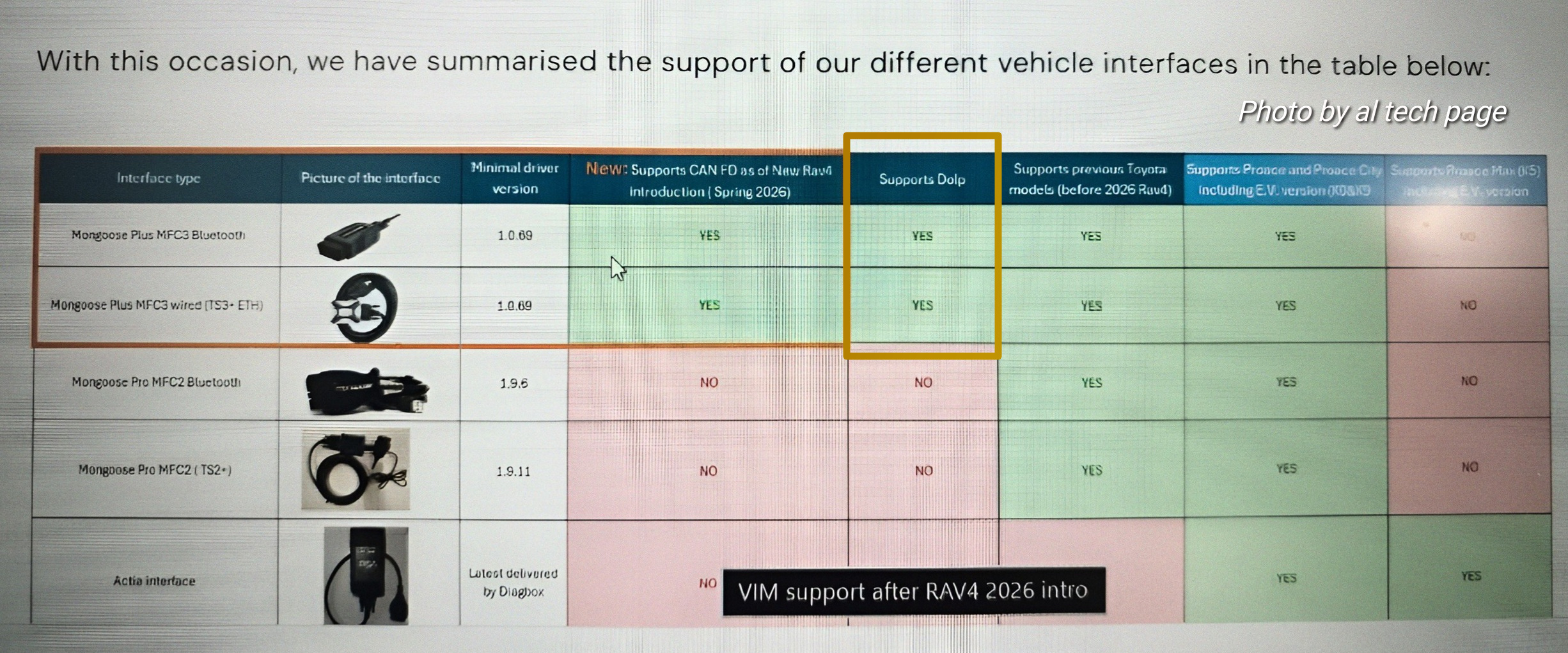

Re: GTS+ vs. Mongoose Plus MFC3
А вот проясняются принципиальные особенности Mongoose Plus MFC3 кабеля - использование Single Pair Ethernet
MongoosePro MFC3
MongoosePro MFC3
Увы, но Techstream'у эта "фишка" недоступна.
