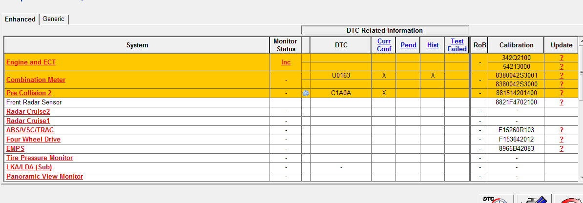

Тогда интересно услышать про это( коды по радарному датчику пока прошу не смотреть и навигейшен тоже), если авто не уедет в другой регион, то конкретно посмотрю.
По калибровке, где для Америкосов читать TSB?
2T3DFREV6JW69восемь,шесть,девять восемь. ASA44
Re: ECM Reflashing
alfa писал(а):Тогда интересно услышать про это ( коды по радарному датчику пока прошу не смотреть и навигейшен тоже), если авто не уедет в другой регион, то конкретно посмотрю.

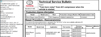

Сервисные бюллетени RAV4 Prime 2021-2022MY
Аналогичный способ и для авто европейского рынка viewtopic.php?f=18&t=771&start=18#p12869
И что интересно, New ID Calibration одинаковы для авто обоих регионов

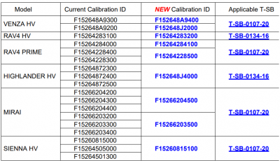

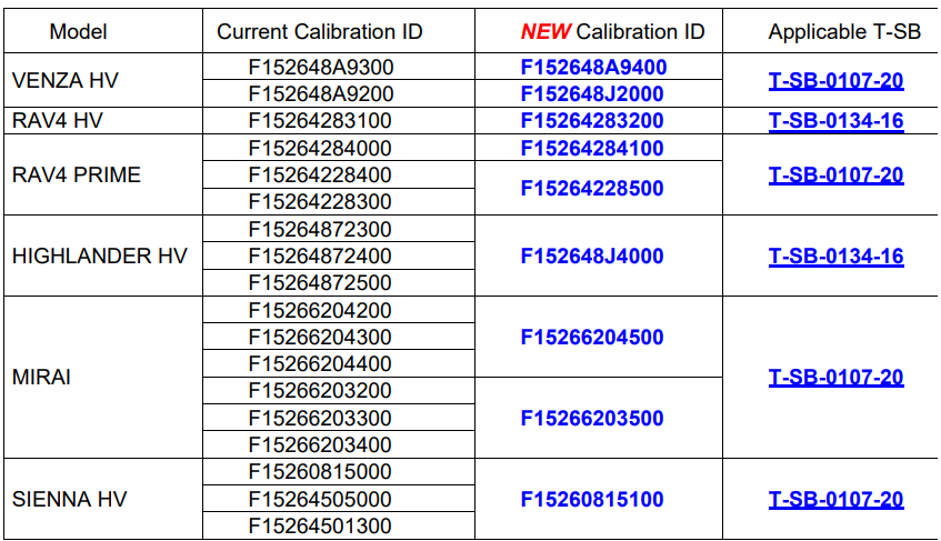

TOYOTA SAFETY RECALL 22TA03
Владельцам этих авто северо-американского рынка следует обратить внимание на то, что Toyota is recalling about 460,000 vehicles in the U.S. to fix a software problem that can inadvertently disable the electronic stability control system.
В этих моделях необходимо обновить ПО Vehicle Stability Control System
Для выполнения этой отзывной нужны
a) Toyota Techstream v.17.00.020
b) Quality cable, for example, MongoosePro Toyota 2,
c) File "Technical Instruction for safety Recall 22TA03",
d) The CID Update Procedure is detailed in T-SB-0134-16 "Techstream ECU Flash Reprogramming Procedure" and/or T-SB-0107-20 "ECU Flash Reprogramming With Security Signature"

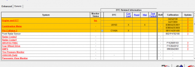

e) new calibration files (screenshot).
https://techinfo.toyota.com/techInfoPortal/staticcontent/en/techinfo/html/prelogin/docs/cp/22tb03tofaq.pdf
https://techinfo.toyota.com/techInfoPortal/staticcontent/en/techinfo/html/prelogin/docs/cp/22ta03tofaq.pdf

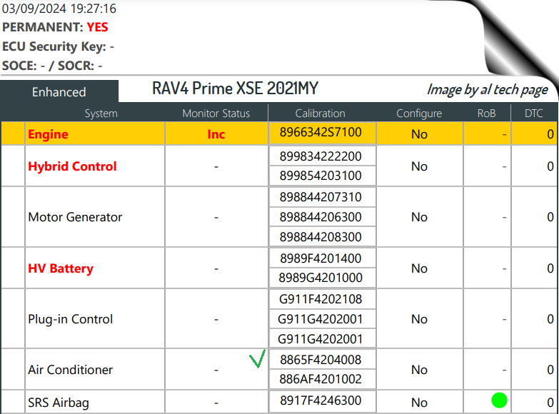

Health Check Results после обновления калибровки БУ кондиционером этого RAV4 Prime 2021MY
https://alflash.com.ua/2024/healtafter.png

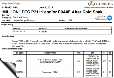

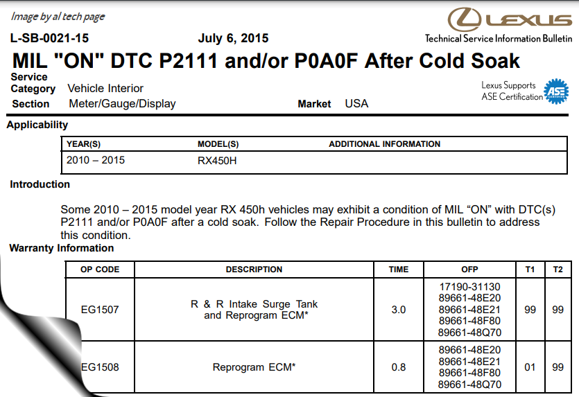

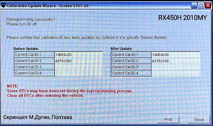

А это результат перепрограммирования RX450 2010MY
New CID 348D4200
New CID 348D4200
по случаю такого сервисного бюллетеня
L-SB-0021-15
L-SB-0021-15
