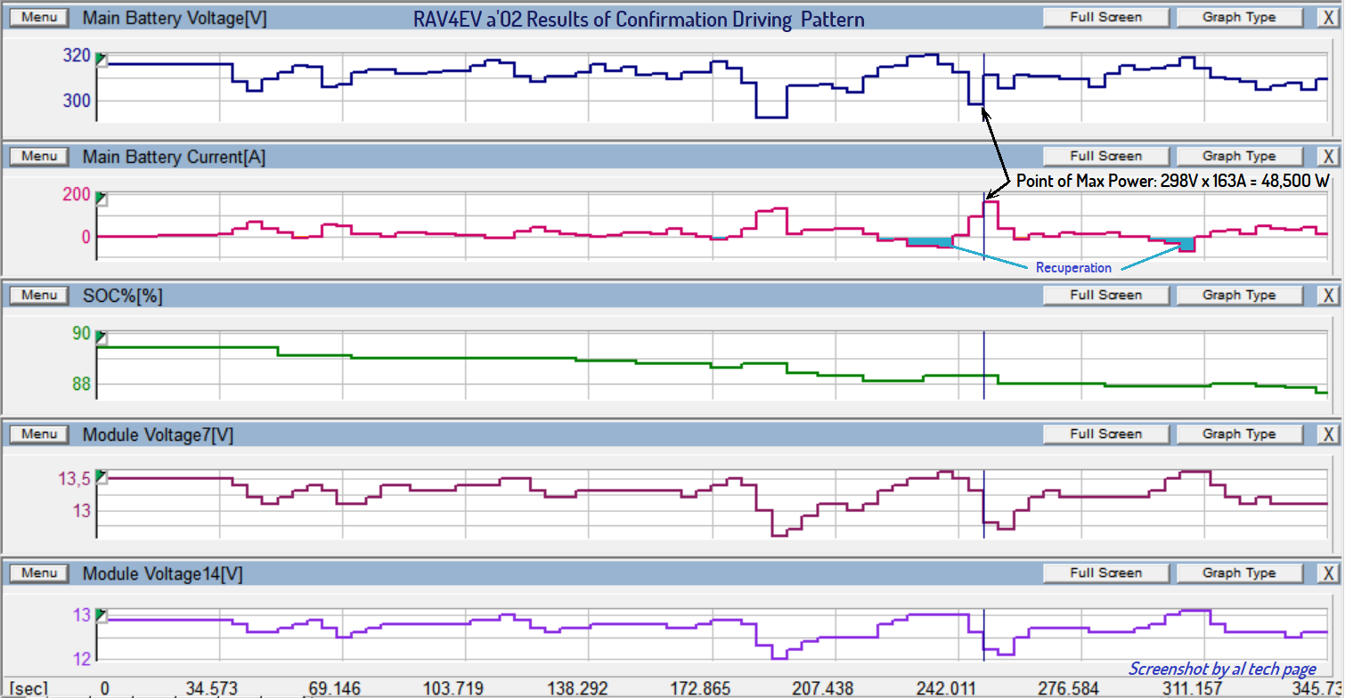

Данные тестового заезда
Test Drive Results
Test Drive Results
https://alflash.com.ua/2019/to_rav4ev/test_drive2.png

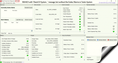

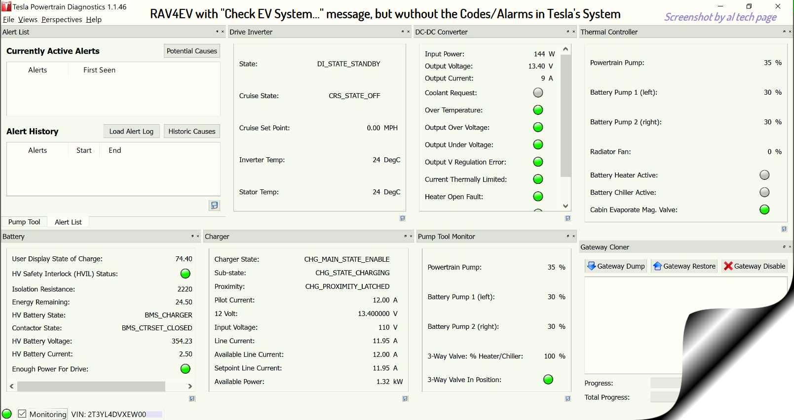

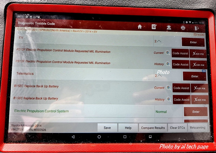

Необъяснимое ситуация с этим RAV4EV, у которого нет кодов неисправности в тесловской системе*, но в тойотовской системе есть нестираемый код DTC P312f.
https://alflash.com.ua/2019/to_rav4ev/no_codes.png
The strange malfunction of Tennessee RAV4EV
+ https://alflash.com.ua/2019/to_rav4ev/p312f.jpg
DTC P312f
DTC P312f
* Авто заряжается, доступен режим чтения, и он может двигаться.

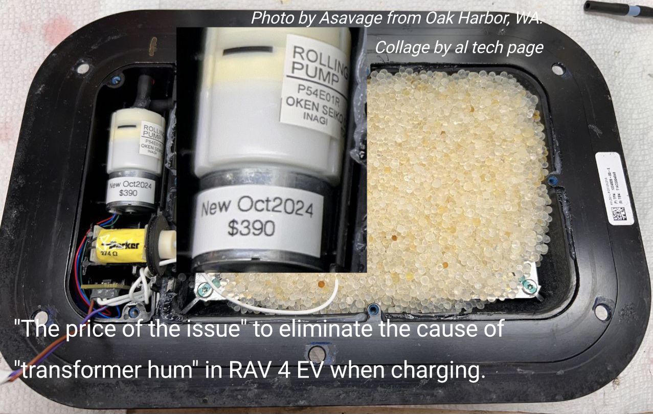

Сообщения: 3978
alflash писал(а): 08 ноя 2019, 11:46 Одна из причин "постороннего звука" Toyota RAV4EV
(One of the reasons for the "extraneous sound" Toyota RAV4EV)
https://youtu.be/ZmfG_iD8nxc?t=44s https://www.youtube.com/watch?v=3Vy42zphNp4
Update. ОПИСАНИЕ
  • a) Когда транспортное средство находится в движении, система уведомления о приближении транспортного средства издает предупреждающий звук от блока громкоговорителей о приближении транспортного средства, чтобы информировать пешеходов, велосипедистов и т. д. о приближении транспортного средства.
    (б) Предупреждающий звук издается автомобилем, приближающимся к блоку динамиков, с таким уровнем громкости, который не будет восприниматься как шум. Кроме того, высота звука изменяется в соответствии со скоростью транспортного средства, поэтому звук напоминает замедление и ускорение транспортного средства.
    (в) Работа системы уведомления о приближении транспортного средства автоматически прекращается, когда транспортное средство останавливается или скорость транспортного средства превышает 23 км / ч (14 миль в час).
Хотя при зарядке бывает и такой
UPD. По одной из версий вероятная причина этого постороннего звука - вентилятор (?) осушения батареиfan.png02.gif
Смотрите с 01:16 этого видео
https://youtu.be/okffdKKLrzg?t=76
Еще один пример этого постороннего звука при ВВ зарядке см. в https://vimeo.com/71665641
А вот и "цена вопроса" устранения причины этого трансформаторного звука при зарядке. На фото прайс воздушного насоса осушителя ВВ батареи.
HV Battery Dryer Air Pump

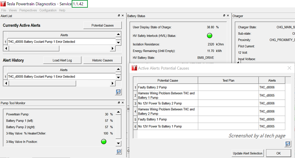

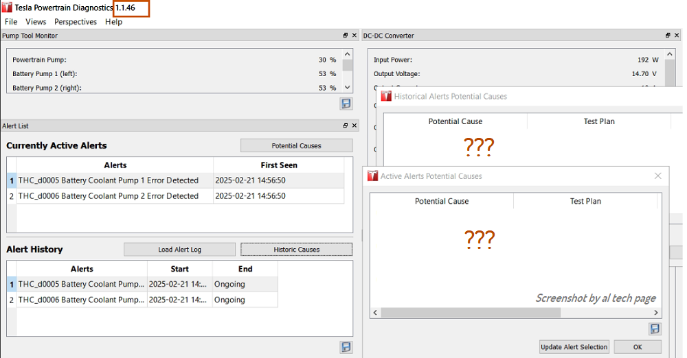

Очередная информационннная диверсия от Теслы.
В TDS версии 1.1.46 исключены подсказки о возможных причинах , например, этих кодов неисправности.
Сравните
https://alflash.com.ua/2019/to_rav4ev/d0005cause.png
vs.
https://alflash.com.ua/2019/to_rav4ev/d0005cause46.png

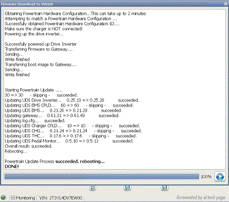

Re: RAV4EV, TDS v.1.1.46 and GTS+
Перепрограммирование тесловской системы RAV4EV с использованием TDS v.1.1.46
и Toyota GTS+
https://youtu.be/HhIrdxet8VY

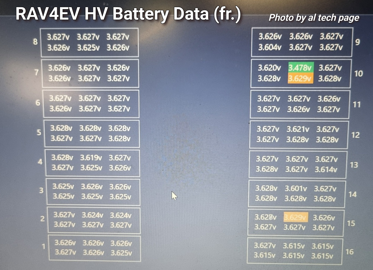

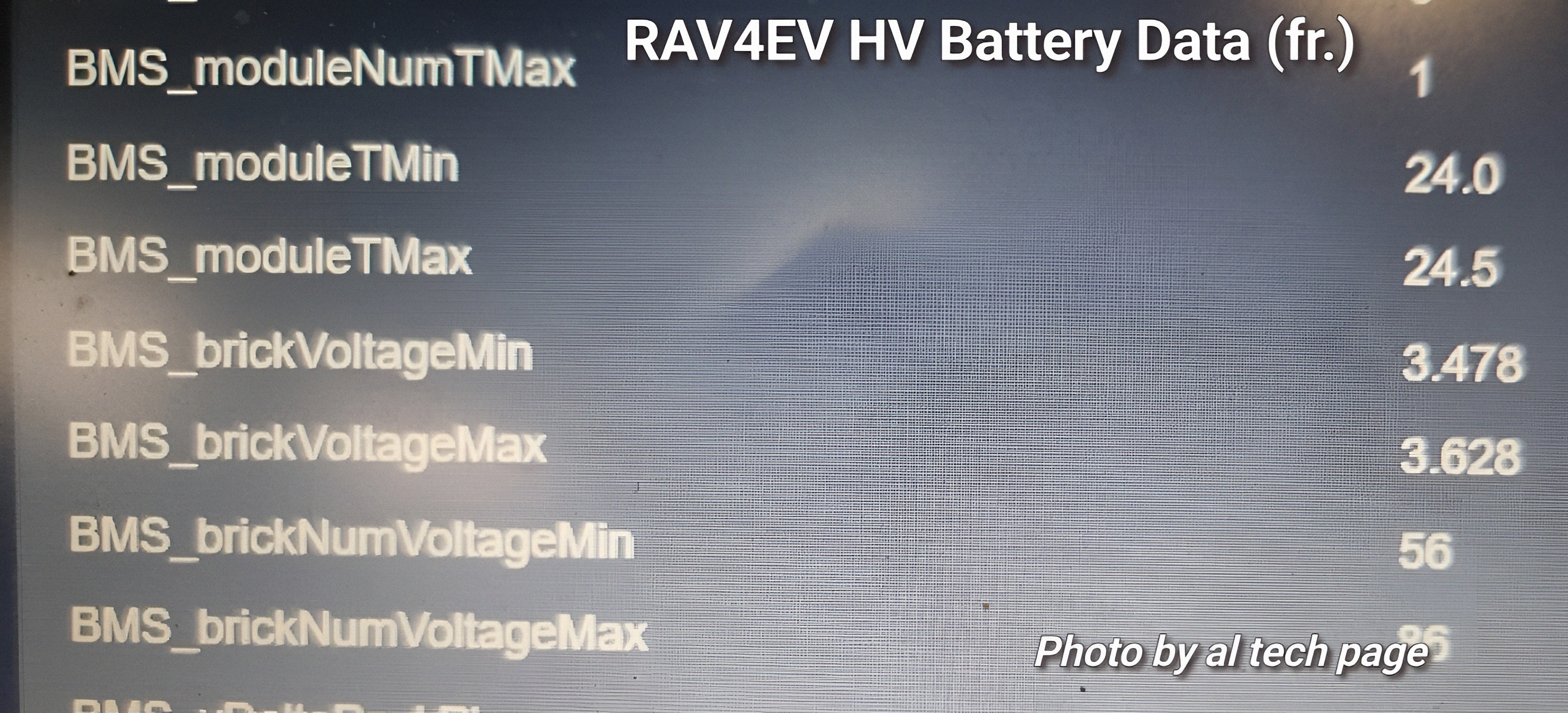

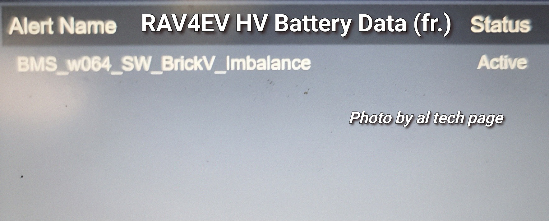

Сообщения: 3978
Не Тесла единой. ;)
Оказалось, что при дисбалансе батареи, например, ~150мВ в памяти сохраняется код BMS_W064 (Система BMS обнаружила, что разница между максимальным напряжением кирпича и минимальным напряжением кирпича в высоковольтном блоке больше ожидаемой).
Но "родная программа TPD (v 1.1.42) ничего не сообщает об этом коде :(
Дисбаланс напряжения ячеек
BMS_w064 code
BMS_w064 code
Напряжением всех ячеек батареи
