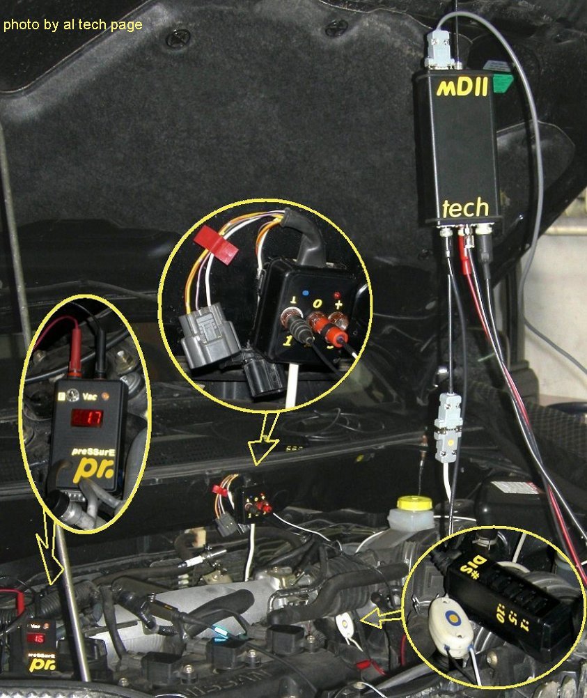

Фото МТ, с помощью которого получены данные см. в http://alflash.com.ua/un/_1819.jpg
