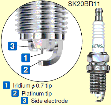

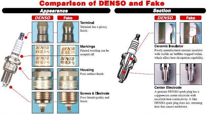

- Как отличить Denso свечи от поддельных (Fake)
- denso1.jpg (51.99 КБ) 39307 просмотров
- Denso 3-Electrode Iridium Spark
Plugs SK20BR11 - denso.gif (20.15 КБ) 39307 просмотров

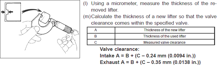

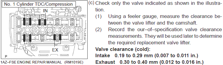

Там зазоры как регулируются? Шайбы или гидрокомпенсаторы/-толкатели? Если гидриками то попробуйте замерять давления масла на холодной машине.

Говорят в этом двигатели не регулируются, сам не искал можно ли.. ты имел ввиду зазоры клапанов?MakNathal писал(а):Ну да. Но всякое видел. И машина вроде едет неплохо, а из обратки - ноль. И Давление набирает при наличии воздуха в системе.

Регулируются,каждый стакан имеет свой размер и он похож на гидрокомпенсатор,некоторые мАтористы их путают.Vahoel писал(а):Говорят в этом двигатели не регулируются,
Re: Пропуски воспламенения 1az-fse
Хм. Странно, что специалисты "дилера тойоты" не знают этот "букварь"1AZ-FSE Valve Clearance (Cold):
