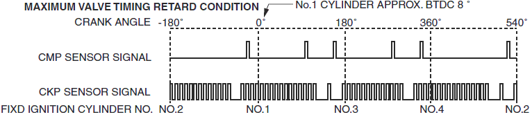

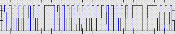

Я ни на что не намекаю ;), но вот так, например, выглядит датчик у LF Mazda MX-5 или сигнал CKP двигателя LF Mazda6 2009MY. Как бы странное совпадение (13 и 16 выступов) как на первых фотках ...
Вообщем типа "мутная" какая-то эта мазда.
Т.е. на фото не "родной" :( шкиф Мазды 2004 м.г. американского рынка или нечто эксклюзивное ...
*Для справки. CKP Waveform of Mazda6 2009MY LF Engine
