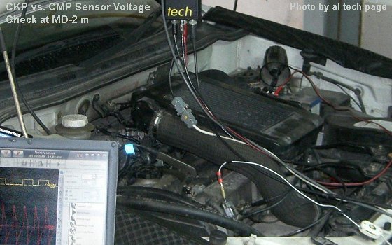

1/2 офф-топик. Проверьте и убедитесь, что Вы в принципе можете использовать свой МD-IIМ как 2-канальный осциллоскоп. Разве что, у второго канала будет "закрытый" вход, т.е. без постоянной составляющей, но с приемлемой постоянной времени. Что дает возможность проверки импульсных сигналов.
Попробуйте на этой Мазде и у нас появяться реальные графики взаимного положения сигналов обоих датчиков ;)
Проверка взаимного положения сигналов датчиков коленвала и распредвала с помощью мотор-тестера Mотoдок 2М

Я так понимаю :например универсальный шуп я подключаю к датчику распредвала,а к каналу вторичного напряжения я подключаю ДПКВ?
Вот я так пробовал . Правда это не ДПКВ и ДПРВ . Это сигналы датчиков на датчиках положения электоргидроусилителя.

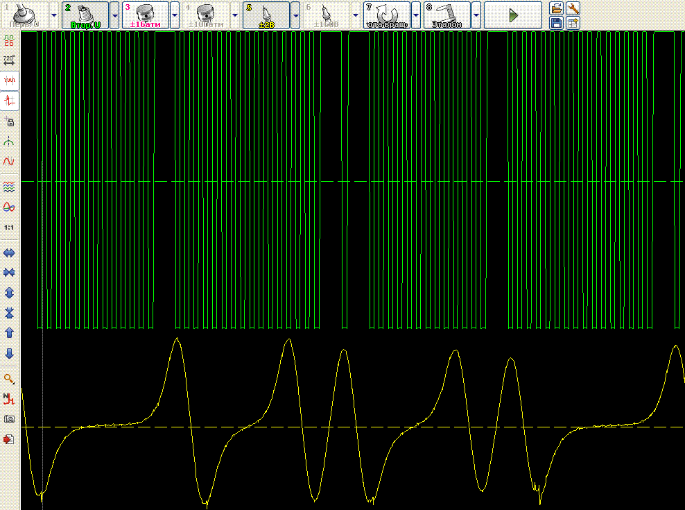

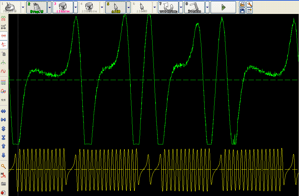

Вот сделал скрины осцилок ДПКВ и ДПРВ .
Файл в формате мотодока не сделал. Там сейчас такая замудрення программа клиента,через вин надо сохранять.
Если честно ,то очень неудобно. Да и некогда мне с этим разбираться.
Все ,машина ушла. Клиент доволен( больше месяца решалась эта проблема).
Всем БОЛЬШОЕ СПАСИБО!!!
CKP vs. CMP Sensors Waveform of Mazda3 a'04
CMP vs.CKP Sensors Waveform of Mazda3 a'04

Спасибо, отличный результат!
И как я понимаю, японский двигатель не заметил подмену распреда, а родной комп очень даже обрадовался этому :wink:
