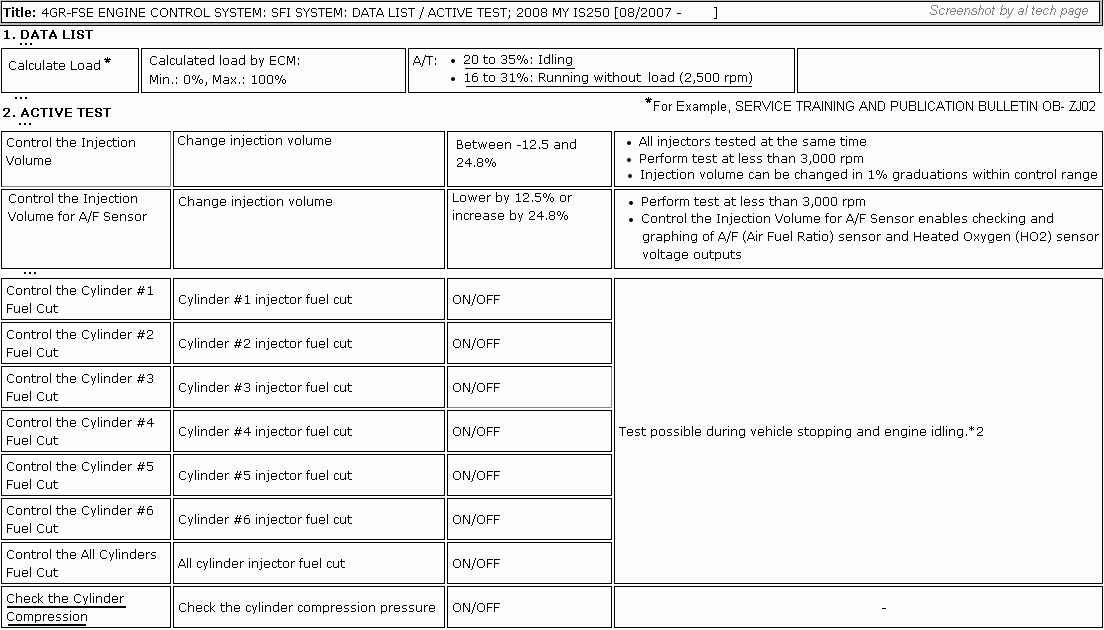

Пример проверки зондов путём активации сканером. В.П. спасибо.
Re: O2S Active Test
Да, эти результаты проверки (с помощью активных тестов) кислородных датчиков в данном случае позволяют исключить их неисправность как причину запредельных (положительных) топливных коррекций состава смеси этого авто. И как следствие, помогают в поиске истинных причин его повышенного расхода

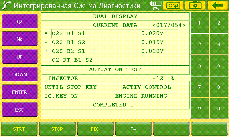

Re: HO2S Active Test
В продолжение темы-имеем Lexus LS 430 с ошибкой Р0136 и в течении 5 мин с помощью активных тестов ставим диагноз.Установлен новый зонд Денсо и кстати соединения запаяны.Активные тесты широкополосника будут позже,если есть интерес.
Да, данные (скрины) такой проверки ("поведения" всех кислородных датчиков) интересны.
Авто 2006г,американец.
Напряжение появляется через 4-6секунд.
Спасибо за совет Владимир Петрович,но я просто сравнивал "больную" сторону и "здоровую".
Новый датчик Денсо был универсальным,т.е без разъема,поэтому пришлось паять.

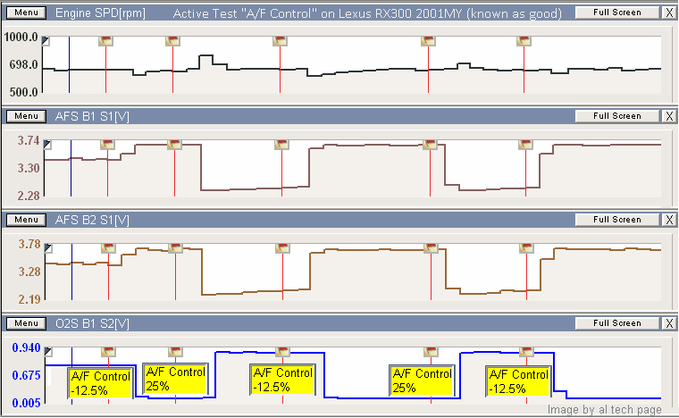

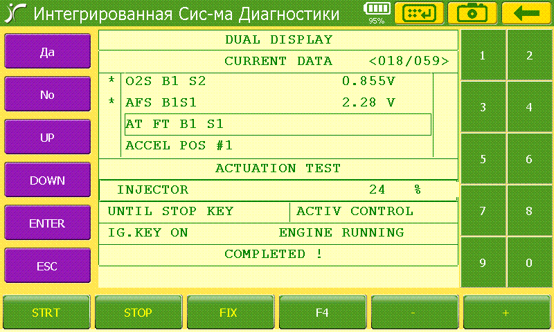

Re: AFS/HO2S Active Test
Обещанные скрины с Тойоты Камри 2AZ-FE c AFS.
Обогащение,обеднение смеси с помощью сканера и просто перегазовки.
Время реакции датчиков (той Camry) на ступенчатое (резкое) изменение состава смеси?Mеханик писал(а):...Обогащение,обеднение смеси с помощью сканера и просто перегазовки.
О Air/Fuel Control and Injection volume Active Test Rules см. в viewtopic.php?f=16&t=647&start=54#p10257
Re: O2S Active Test
Напряжение начинает расти-падать сразу после активации,но своего пика достигает через 2-3 секунды.
