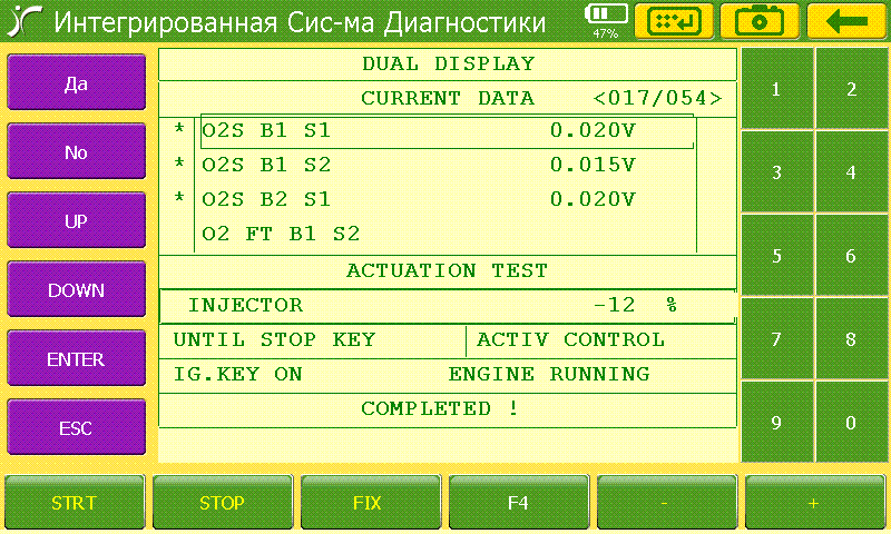

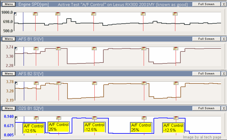

Пример проверки зондов путём активации сканером. В.П. спасибо.
Сообщения: 3970
Re: O2S Active Test
Да, эти результаты проверки (с помощью активных тестов) кислородных датчиков в данном случае позволяют исключить их неисправность как причину запредельных (положительных) топливных коррекций состава смеси этого авто. И как следствие, помогают в поиске истинных причин его повышенного расхода ;)

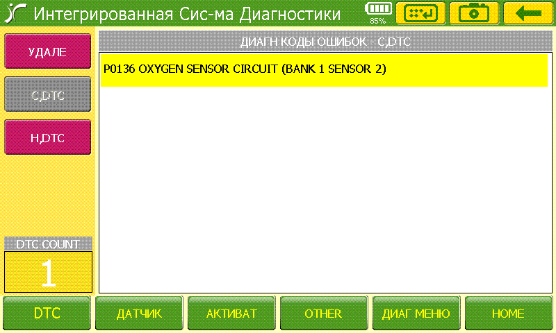

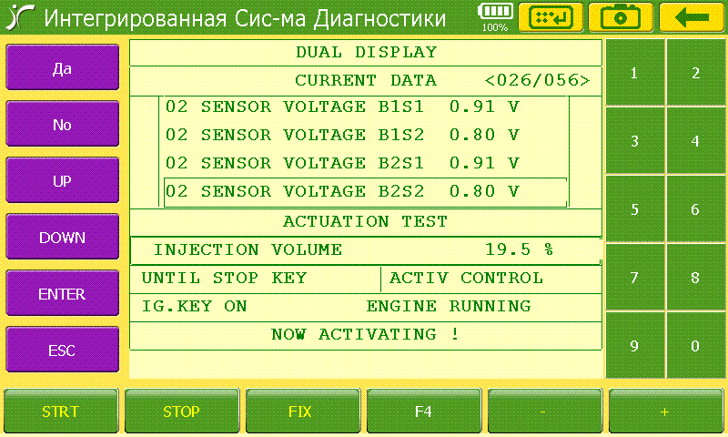

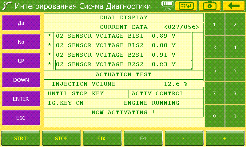

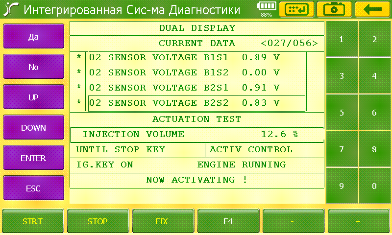

В продолжение темы-имеем Lexus LS 430 с ошибкой Р0136 и в течении 5 мин с помощью активных тестов ставим диагноз.Установлен новый зонд Денсо и кстати соединения запаяны.Активные тесты широкополосника будут позже,если есть интерес.
Напряжение потом появляется, но как говорят поздно пить боржоми.
Сообщения: 3970
Re: HO2S Active Test
Да, данные (скрины) такой проверки ("поведения" всех кислородных датчиков) интересны.
Г.в. авто и регион?
В FFD было что-то иниересное/полезное?
"Напряжение потом появляется" - потом - это когда?
Авто 2006г,американец.
Напряжение появляется через 4-6секунд.
Сообщения: 3970
Re: O2S Active Test
Mеханик писал(а):Напряжение потом появляется, но как говорят поздно пить боржоми.
Юрий, хотел бы обратить внимание, что в случае использования в авто катов с накоплением кислорода
время реакции на активные тесты (изменения состава смеси) может заметно увеличиваться, несмотря на исправность down-stream HO2S:
Изображение-> http://alflash.com.ua/Cat/ox_storage_.gif
Lexus 2006 LS430 RM 00B0U писал(а):NOTICE: The HO2S (sensor 1) output has a few seconds of delay and the HO2S (sensor 2) output has a maximum of 20 seconds of delay.
p.s. Чем вызвана необходимость пайки проводов? Или датчик Denso поставляется без разъема?
Спасибо за совет Владимир Петрович,но я просто сравнивал "больную" сторону и "здоровую".
Новый датчик Денсо был универсальным,т.е без разъема,поэтому пришлось паять.

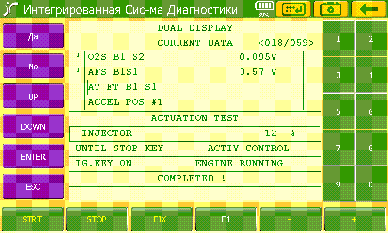

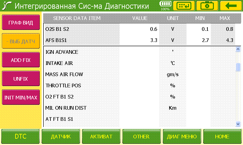

Обещанные скрины с Тойоты Камри 2AZ-FE c AFS.
Обогащение,обеднение смеси с помощью сканера и просто перегазовки.
Сообщения: 356
Re: AFS/HO2S Active Test
Mеханик писал(а):...Обогащение,обеднение смеси с помощью сканера и просто перегазовки.
Время реакции датчиков (той Camry) на ступенчатое (резкое) изменение состава смеси?

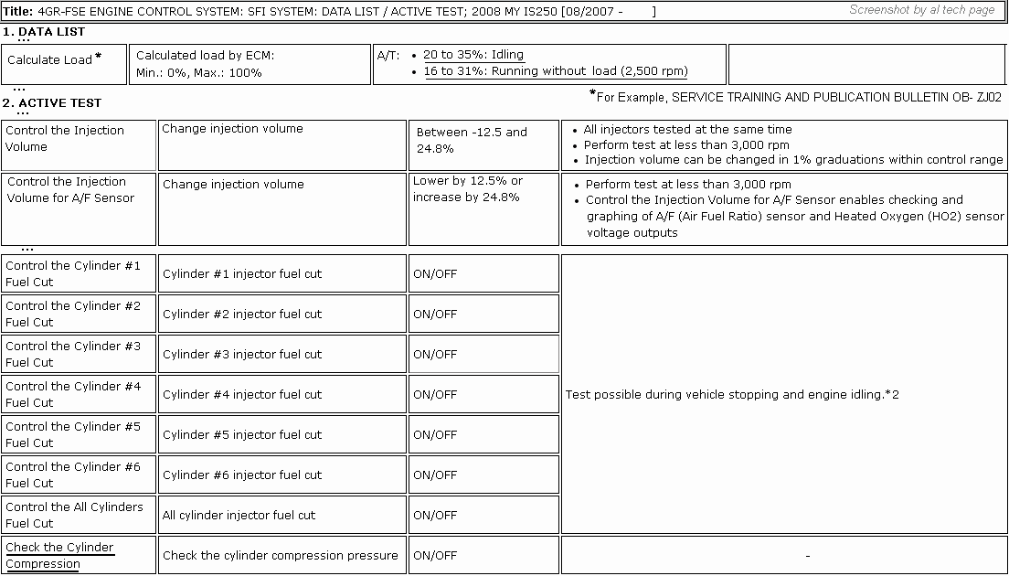

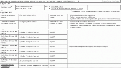

Calculate Load and Active Test for 4GR-FSE (D-4) Engine
Active Test "A/F Control"
О Air/Fuel Control and Injection volume Active Test Rules см. в viewtopic.php?f=16&t=647&start=54#p10257
Re: O2S Active Test
Напряжение начинает расти-падать сразу после активации,но своего пика достигает через 2-3 секунды.
