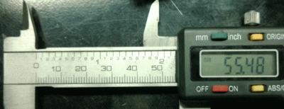

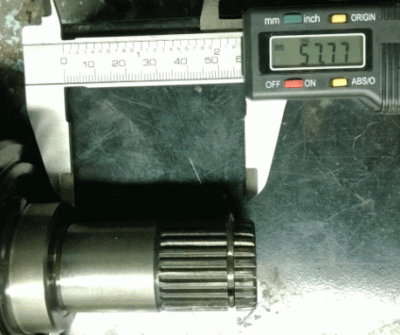

Расстояние от упора привода до оси саттелитов Вот фото. Получается привод у нас одного размера, а требуемый размер на пару мм меньше.
И привод просто не фиксируется .
Сам привод.

Извлекли из мусорника старую трансмиссию (не успели сдать в металлолом) и наши подозрения подтвердились. Размер не тот. На данном этапе укорачиваем привод и ждемс трансмиссионную жидкость.

Офф. Этот штангель без глубиномера?
somebody
Сообщения: 141
Откуда: Макеевка
Re: Хонда HR-V (CVT)
Сообщение somebody »
С , но был перевернут для вида показаний.
