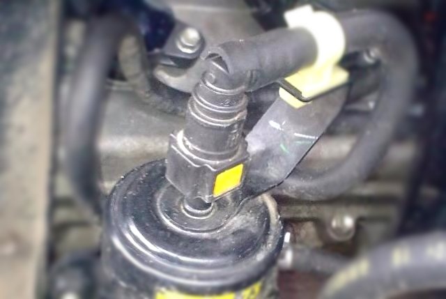

Действительно, во многих современных авто используется "быстрый соединитель" (клипса)
Fuel tube connector (quick type)<br /><br />P.S. e.g. Peugeot, Nissan, Toyota
Переходник для измерения давления можно сделать, используя купленный на "авторазборке" фрагмент топливной магистрали с таким соединением. "Тройник" делается самостоятельно.

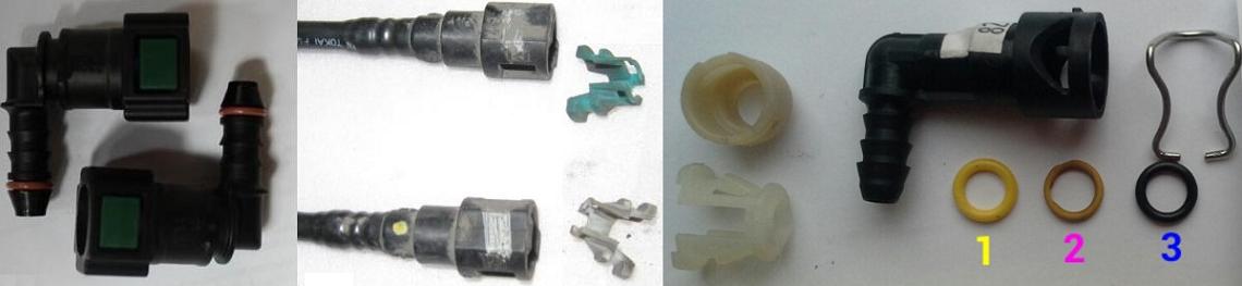

А что с ним бороться? Если авто своё, то, обрезав лишнее, "переведите" его на обычное соединение с фиксацией шланга с помощью, например, резьбовых хомутов ...

Здравствуйте, а есть ли специальные щипцы, или еще что-то, что бы легко разъединить такие соединения, особенно на первом рисунке, с зелеными клипсами. Пока разъединишь, всех его изобретателей вспомнишь...
Сообщения: 4047
Re: Соединение топливо привод - рампа

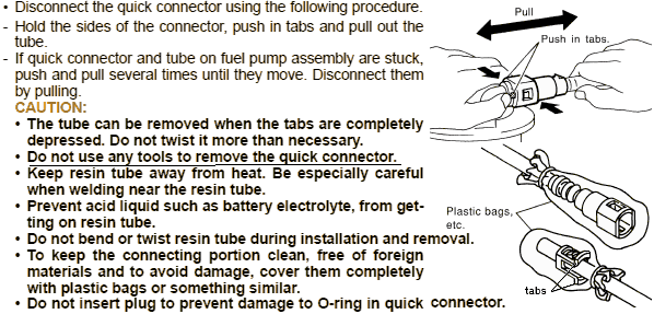

Поскольку а) "клипсы" из пластмассы, б) скорее всего, грязь попавшая под "выступы" (the Tabs), мешает их перемещению, то единственный способ облегчения рассоединения - очистка этого соединителя (спреем и сж. воздухом).
Disconnecting the Nissan quick connector
p.s. Особо подчёркивается запрет на использование инструмента для рассоединения ("Don't use any tools to remove the quick connector").

alfa писал(а):...А кто знает про соединение топливопровод-рампа на нисан и тойота.
Кроме показанного на фото выше способа фиксации с помощью металлической скобы, Тойота на части своих авто использует и такой
