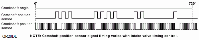

- QR20de CKP vs. CMP sensor
- QR20ckp_cmp.gif (10.47 КБ) 43437 просмотров

Руководство по ремонту весьма немногословно описывает одну из причин кода неисправности DTC P0335: сигнал датчика положения коленчатого вала (POS) сигнал вне нормального (заданного) положения при заведенном двигателе.
Увы, но численных значений критериев этой неисправности - нет, как и нет границ допустимого диапазона
Поэтому определить насколько "криминально" отклонение в несколько ° - не берусь.
