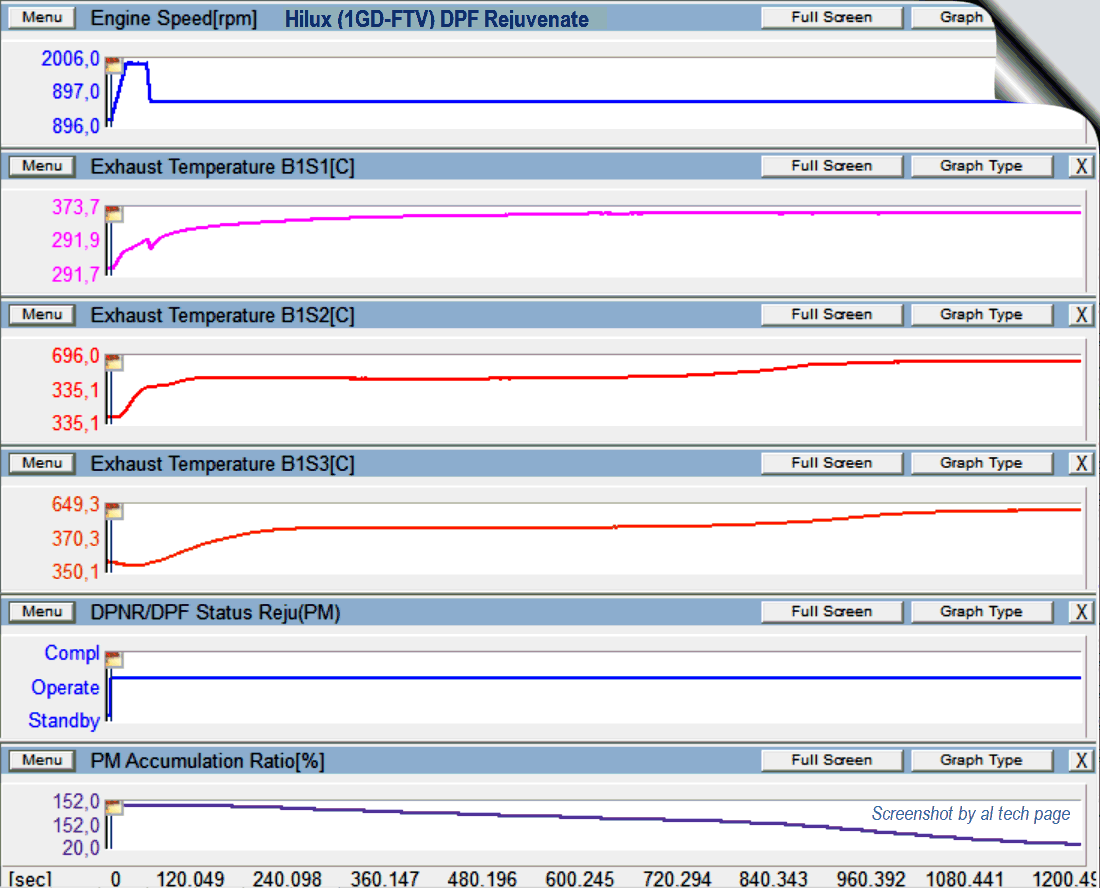

Update. Фрагмент выполнения процедуры принудительной регенерации DPF Hilux (GUN126) с 1GD-FTV Engine:
