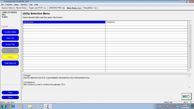

alflash писал(а):Как-то попадалась "рекомендация" устранения DTC B126A отключением (с последующим включением) смарт функций.
"Искать" неисправность, когда она себя не проявляет, может стать "поиском в темной комнате черной кошки, которой там нет".
p.s. Самое несмешное, что ни в Pub. No.RM1450E, ни в Pub. No.RM17X0E, Pub. No. RM23G0E, ни в RM27T0E не могу найти описание этого кода неисправности этого авто :(
А с другой стороны, м.б. достаточно выполнить нечто типа .../Utility/ECU Communication ID Registration/Remote Engine Starter...
Зашел в меню Utility в блоке Main Body. А там вот такое есть только:

И что предлагается в меню Customize?
Re: Toyota LC Prado150 глохнет и загорается "давление масла"
Оооо :? Извините... Не могу найти скрин :oops: Ну по крайней мере ничего подобного к нашей системе там не было...

Кроме всего прочего, во мнгих системах "сидит" код неисправности DTC U0155 (Нарушение связи с щитком приборов)...
И гляньте это описание "ручного" переключения режимов
alflash писал(а):Кроме всего прочего, во мнгих системах "сидит" код неисправности DTC U0155 (Нарушение связи с щитком приборов)...
Я тоже обратил внимание на этот DTC. И тут я думаю нужна проверка при его возникновении:
а) Появился он в следствие появления проблемы загорания лампы "Давление масла".
б) При "неуспевании" считывания метки при посадке водителя. Ведь если быстро сесть и попробовать завести, то стартер крутит, а двс молчит. Стоит подождать 10 сек и все в порядке.
в) Иная причина.
Вот именно это и нужно проверить мне когда авто приедет.
