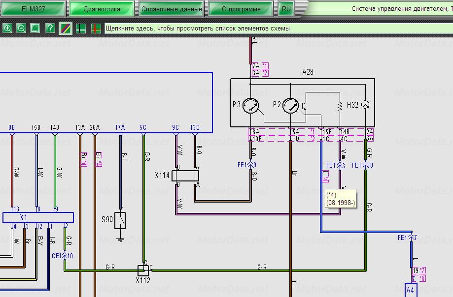

В начале я думал абсолютно так же, но при просмотре базы Motordata стало ясно что синий провод с блока ABS в приборную панель и далее в ЭБУ ДВС появился лишь в августе 1998 года. А решающим фактором, для того чтобы полагать что датчика скорости нет как такового в данном автомобиле, является отсутствие его в каталоге запасных частей.
