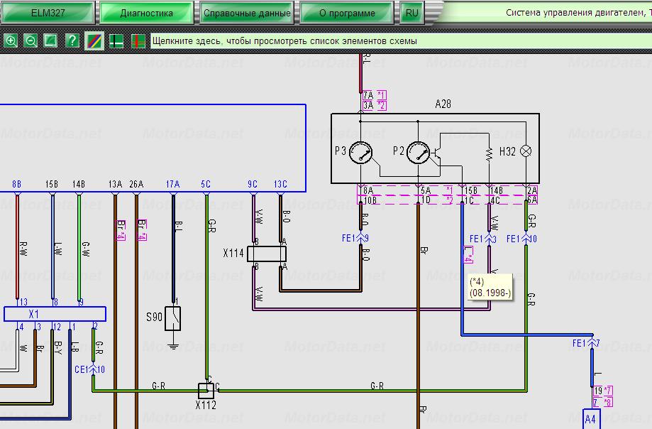

Проблем у автомобиля масса. Первое что беспокоит это АКПП, которая стала переключать с ударами одновременно с отказом спидометра. Решил воспользоваться быстрым вариантом - MotorData. Не новость, что данная электронная система вполне нужная штука, но вот реализация пока оставляет желать лучшего...
И данная Camry тому подтверждение. Автомобиль этот должен быть уже давно вдоль и поперек изучен. Но тем не менее с электросхемами непорядок. А именно:
1. "Распиновка" и цвета диагностического разъема в салоне автомобиля явно не те что на представленных в системе схемах. Предполагаю что при замене мотора меняли косу вместе с ЭБУ. Распиновка ЭБУ совпадает.

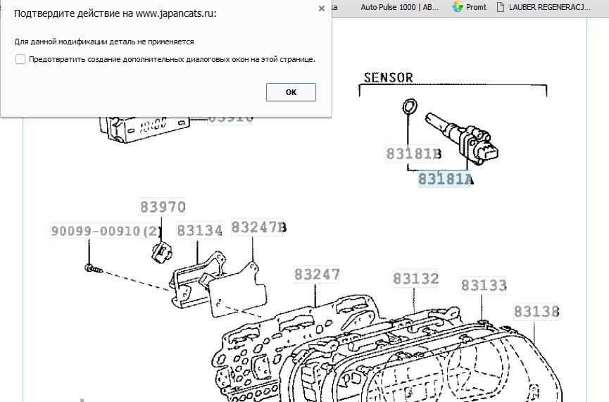

Re: Toyota CAMRY GRACIA 2000 г.в. с множеством проблем
В начале я думал абсолютно так же, но при просмотре базы Motordata стало ясно что синий провод с блока ABS в приборную панель и далее в ЭБУ ДВС появился лишь в августе 1998 года. А решающим фактором, для того чтобы полагать что датчика скорости нет как такового в данном автомобиле, является отсутствие его в каталоге запасных частей.
