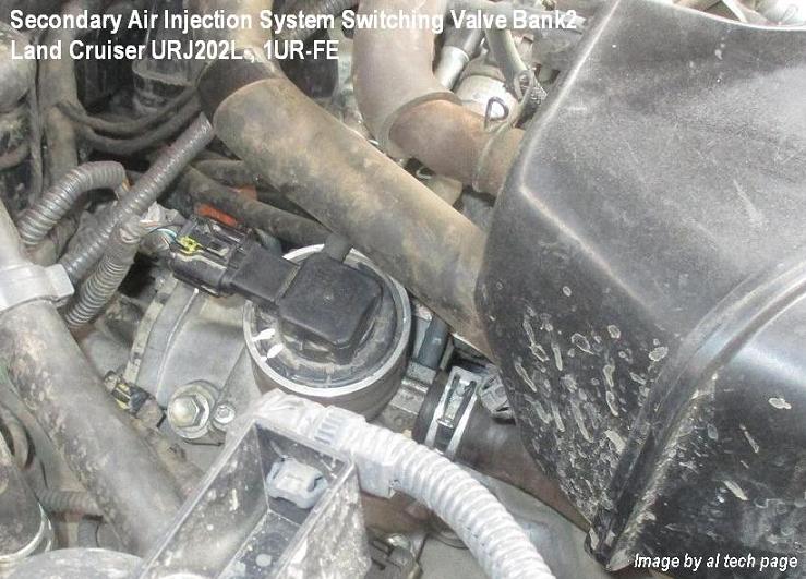

Toyota LC 200 (URJ202L-GMTEKW) 2012 MY, мотор 1UR-FE с ошибкой DTC P2442 (air system switching valve stuck open bank #2).
Интересно как блок определяет что клапан открыт?.Поначалу думал что на клапане есть датчик положения клапан,а нет,это датчик давления в системе,и наверное он и является главным диагностом этой системы.Диагностика системы продувки катализаторов поддерживает текущие данные этой системы и имеет несколько активаций.При снятии клапана действительно была обнаружена негерметичность,клапан заменен на БУ от Тундры, и пока авто отпущен на тест драйв.Думаю Владимиру Петровичу есть что добавить на эту наверное интересную тему.

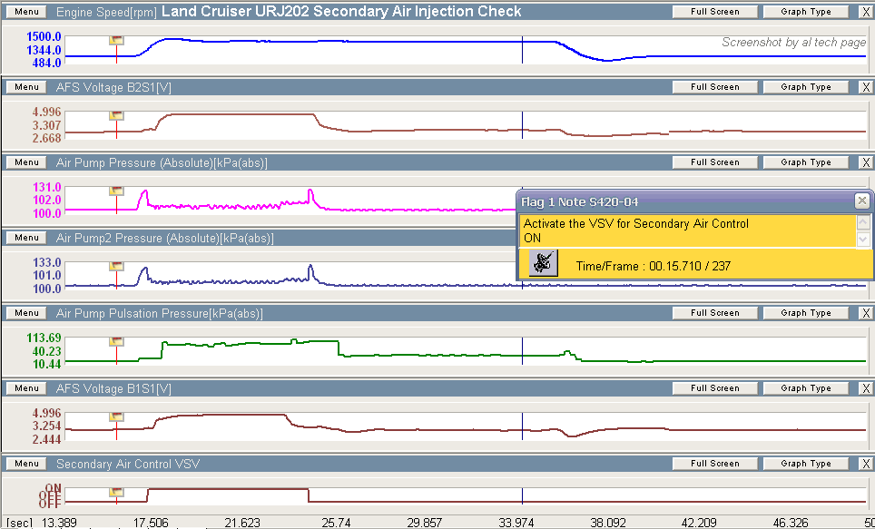

Эта неисправность определяется на основании пульсаций давления, когда система не работает.

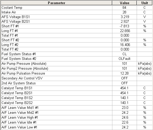

б) Обилием контекстных параметров
Secondary Air Injection Live Data

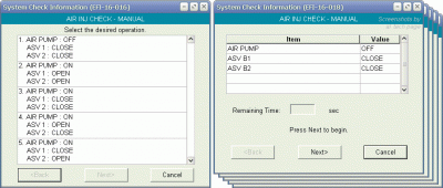

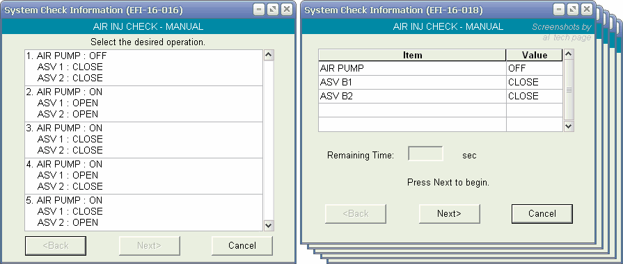

в) Разнообразием возможностей и результатов* её System Check:
Secondary Air Injection System Test
Checking of Secondary Air Injection System
