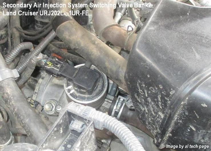

Toyota LC 200 (URJ202L-GMTEKW) 2012 MY, мотор 1UR-FE с ошибкой DTC P2442 (air system switching valve stuck open bank #2).
Интересно как блок определяет что клапан открыт?.Поначалу думал что на клапане есть датчик положения клапан,а нет,это датчик давления в системе,и наверное он и является главным диагностом этой системы.Диагностика системы продувки катализаторов поддерживает текущие данные этой системы и имеет несколько активаций.При снятии клапана действительно была обнаружена негерметичность,клапан заменен на БУ от Тундры, и пока авто отпущен на тест драйв.Думаю Владимиру Петровичу есть что добавить на эту наверное интересную тему.

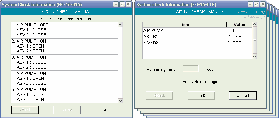

в) Разнообразием возможностей и результатов* её System Check:
Secondary Air Injection System Test
Checking of Secondary Air Injection System
