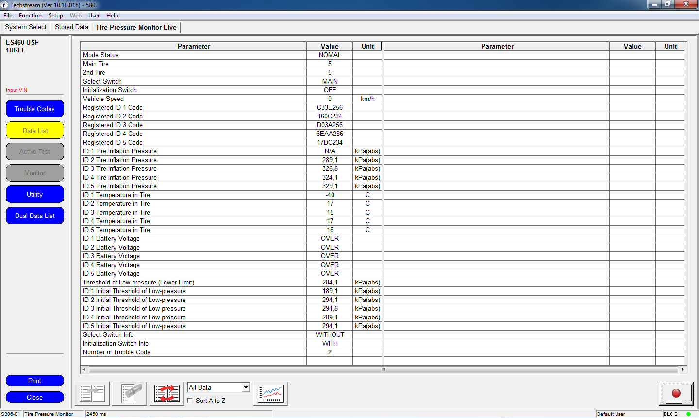

Вопрос. При каких условиях сделаны эти логи?
Они сделаны при разных положениях “MAIN/2nd” Switch?
Код неисправности этой системы (или лог Health test)?
Видимо стоит попробовать прописать датчик вдвоём ...

alflash писал(а):Вопрос. При каких условиях сделаны эти логи?
Ну в LS460 нету родного main/2nd. Тот что у меня - это было наколхожено предыдущим владельцем. Как - не знаю. В бардачке переключатель на три положения. Переключает как-то мужду двумя памятями.

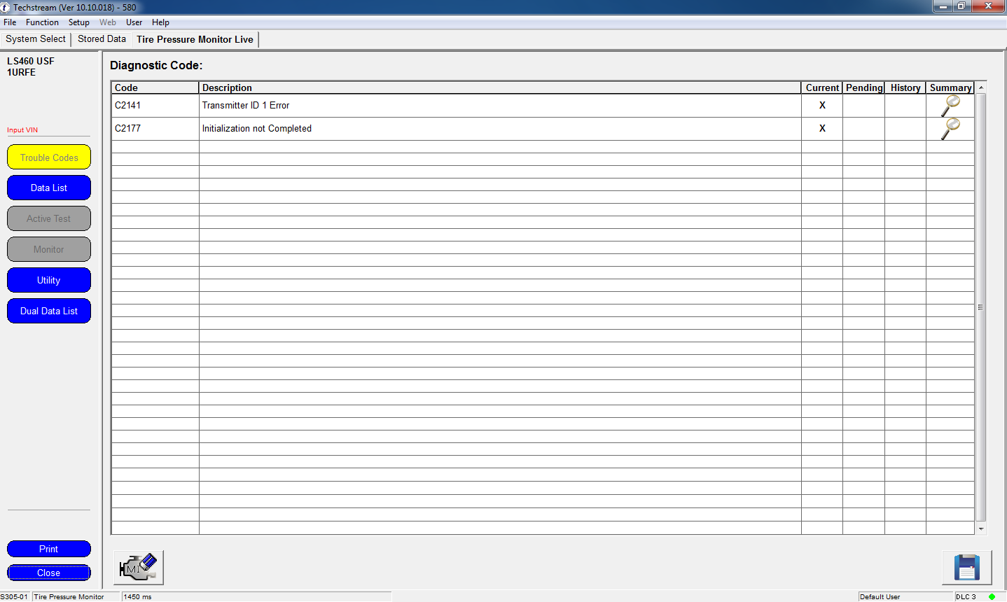

Выдает неисправность только по первому датчику, что от него нет сигнала совсем никакого.

melco писал(а):...Выдает неисправность только по первому датчику...
"Номер oшибки"=?
p.s. Плиз, покажите лог всех параметров этой системы при разных положениях того "левого" переключателя и м.б. фото.
melco
Сообщения: 22
Re: LS460 TPMS
Сообщение melco »
Снимал данные через 30сек после включения зажигания

Сообщения: 4046
Re: LS460 TPMS
melco писал(а):Есть какие-то идеи? Еще что-то, что я смогу снять для прояснения причин такого поведения?
Поскольку с одной стороны, есть невозможность прописать другой датчик при условии соблюдения "регламента", с другой - в систему имплантирован "левый" девайс, то могу только повторить
alflash писал(а):покажите лог всех параметров этой системы при разных положениях (переключении)того "левого" переключателя и м.б. фото.
Это может помочь в поиске причины Initialization not Completed.
И как крайний вариант, переставить датчики из зимнего комплекта резины в нынешний.
