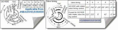

VVA писал(а):Nissan - Almera N16 QG18
Растянута цепь, заводилась только со снятым распредом , с 3го-4го раза. неисправностей нет.
После замены осциллки к сож не снимал, просто посмотрел, что "первый коленвала" соответствует "второму распредвала"
ПокАжите осциллограммы, чтобы сверить с "первоисточником"?

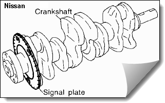

Re: Nissan Almera ДПКВ
Вот. давно правда было, особо ничего не подписывал.
К ста., неисправность была P0340, но видимо сдергивался для "заводки"
Ну и это просто, как бы "вольный" пересказ.
Там конечно надо, чтобы PHASE попадал между POS.
