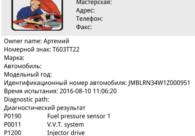

DTC P1200

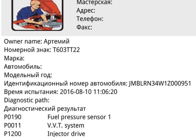

Всем привет. Клиент приехал с этими ошибками при удалении. Поехали, при высоких оборотах снизилось давление практически до нуля. GDI задергался и далее выскочил DTC P1200

P1200 наверное последствие P0190. Топливная система. а точнее или промывка будет или замена.

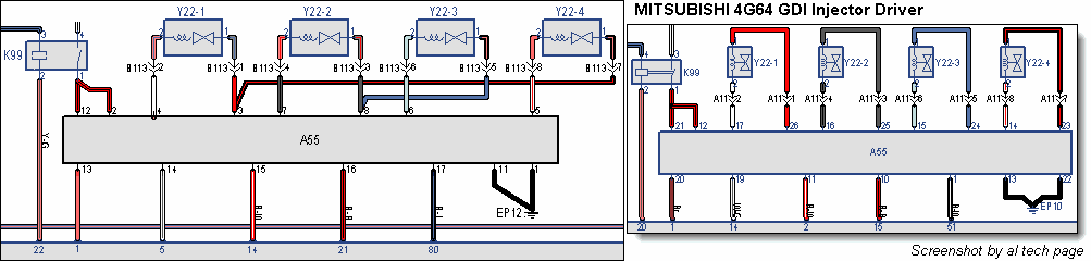

P1200 = "Формирователь сигналов управления форсунками и его цепи" ("Injector drive").
Код записывается, если БУ не получает от драйвера корректный сигнал ОС.
Изображение, Изображение
Поскольку двигатель GDI, то
1.
МЕК писал(а):Драйвером называют устройство, которой преобразует сигнал амплитудой 12v в сигнал 100v. В принципе устройство безотказное, если не считать особенности его сборки и месторасположения. В чём собственно может быть проблема и какие способы её решения- дело в том что на плате стоят достаточно большие детали катушки и конденсаторы и от тряски они отваливаться пропадает контакт и все машина встала мало того участились случаи когда из-за отвалившегося конденсатора выгорает вся плата
2. Осмотрите п..п. драйвера (желательно фото) и проверьте "внешний вид" компонентов (признаки электролита на плате, подгоревшие п/п элементы и поврежденные компоненты).
Для справки. http://bvy.su/images/statyi/chariot/P5200143.JPG и http://bvy.su/images/statyi/chariot/P5200146.JPG
3. Проверьте и покажите осциллограммы этих сигналов
и по возможности (с соблюдением правил ТБ) управления форсунками.
Для справки. http://bvy.su/images/statyi/chariot/20080520135455.JPG vs. http://bvy.su/images/statyi/chariot/20080520122934.JPG
Вариантов подключения немного и Вы сможете определить (по виду сигнала) нужные:

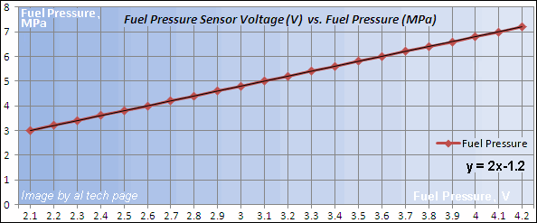

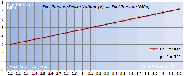

A "затык" по давлению примерно на 50 сек беспокоит больше и с P0190 предстоит отдельное разбирательство. Например, не глючит ли "подающий" насос или датчик давления и его эл.цепи. Обычно этот код записывается в память, если в течение 4 сек выходное напряжение датчика больше 4.8 В или менее 0.2 В.
При случае, (помимо сканера) можно подключить осциллограф к датчику давления и узнать "поведение" ТНВД при различных режимах двигателя (http://alflash.com.ua/phpBB2/download/file.php?id=1036)
Нормальное давление ТНВД (при ХХ) должно быть не менее 4 MPa.
Если в "Настройка типов величин" вставить формулу пересчёта (вспомнив из школьной математики каноническое уравнение прямой)
, то Fuel Pressure этого 4G64 (GDI) будет отображаться в MPa:
Примечание. Отключите, если возможно, автомасштабирование у сканера и покажите, плиз, Freeze Frame DTC P0190

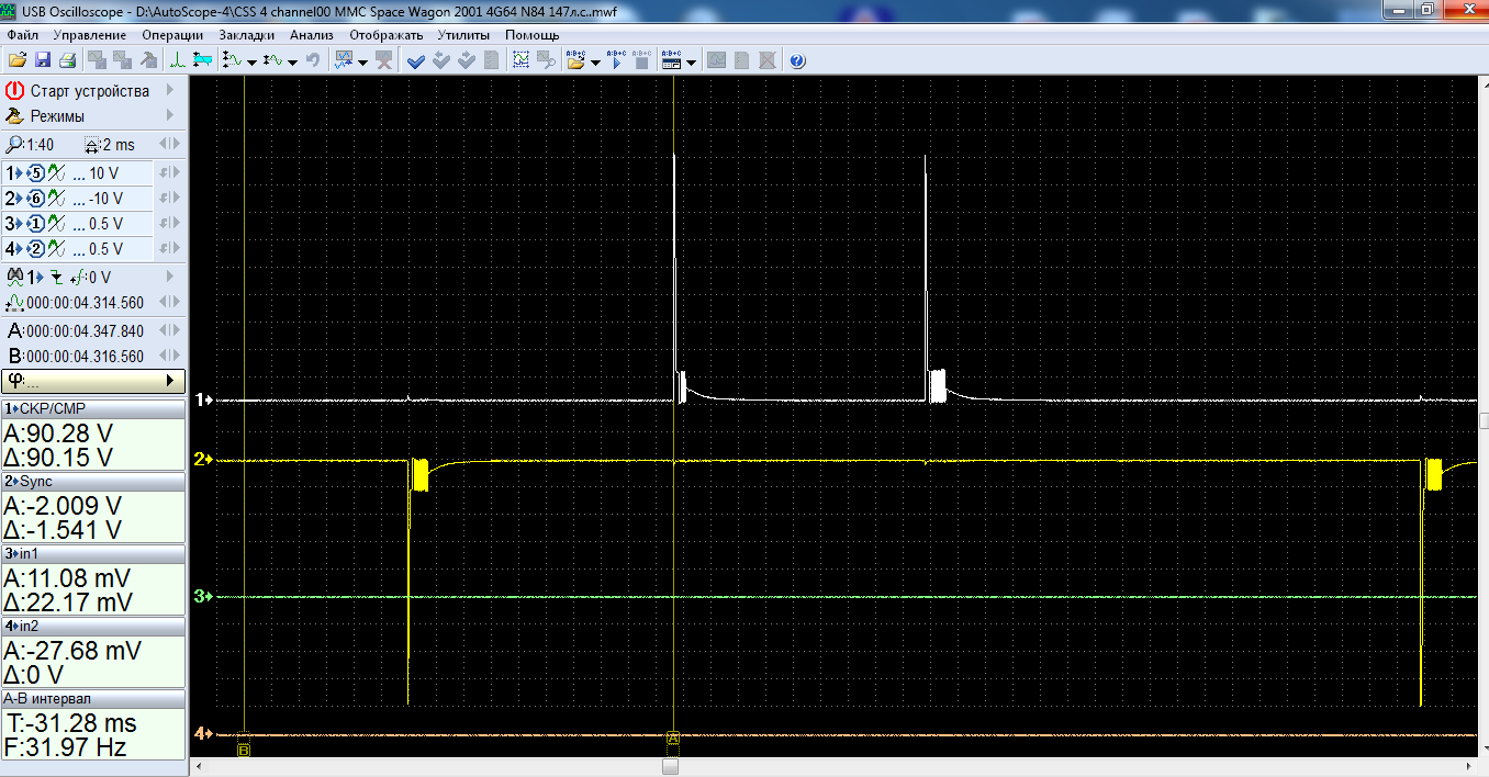

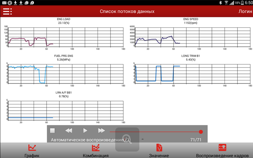

Всем привет. Вчера приехал клиент на 10 минут. Успел снять разъем с усилителя форсунок. Посмотрел визуально разъем и пару раз брызгнул спиртом. Наугад к Автоскопу подключил можно сказать первые попавшиеся с разъема сигналы. За два дня поездки кроме P1200 ничего не привез. К сожалению FFD нету, исправлюсь. Не понятно по скрину после 2000 оборотов и около 3000 откуда появляется нагрузка от 60 и до 90 процентов. Или я просто раньше не замечал на других. И почему не выскочила неисправность по давлению ? Скрин отправляю с сигналов. Договорились с клиентом на субботу. В первую очередь думаю снять Усилитель форсунок и отдать электронщикам.

Спасибо за столь содержательные скрины огромное количество инфы для "размышлений".
Жаль, что не решаетесь просто заглянуть в блок и установить "окончательный диагноз". который прям перед Вами.

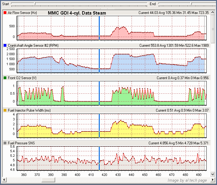

p.s. Вот бы увидеть такие данные от БУ двигателем (Mitsubishi 4 Cyl. GDI Engine Data Stream) :)

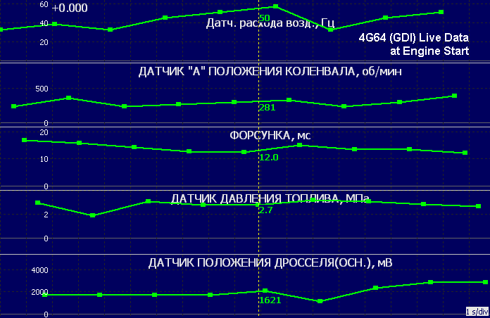

4G64 (GDI) Injection Timing во время заведения
и после него
4G64 Fuel Pressure with addition of Propaneand Start Life Data
