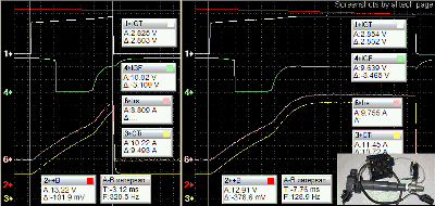

p.s. Проверка Toyota Independent DIS Ignition Coil with Integrated Igniter "на коленке"
Изображение http://alflash.com.ua/Scope/_0164as.jpg
Checking of Toyota Independent DIS Ignition Coil with Integrated Igniter using an Oscilloscopes
Сообщения: 3970
Re: Toyota Camry код Р1305.

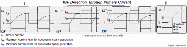

p.s.s. Реакция Toyota Independent DIS Ignition Coil with Integrated Igniter на изменение длительности сигнала IGT
Duration of IGT vs. IGF vs. Coil Current on Toyota Independent DIS Ignition Coil with Integrated Igniter in http://alflash.com.ua/Scope/09a.gif

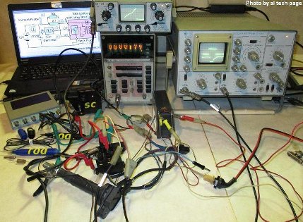

Видео "поведения" сигнала IGF и тока катушки такого Toyota Igniter при изменении длительности управляющего импульса (IGT)
и демонстрация "девайса", с помощью которого проводилась эта проверка

Сбои начинаются, когда IGF выходит за спад IGT (или на уровне).
