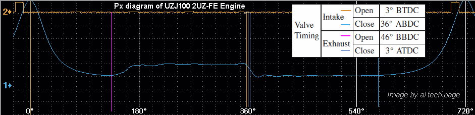

2. Вы будете смеяться, в "2UZ fe неиспр B1.mwf" идеальное совпадение* Valve Timing и точки перекрытия клапанов с справ. данными мануала:
Valve Timing 2UZ-FE (UZJ100L-)
Офф. Лепить в Toyota Land Cruiser c 4.7L 2UZ-FE Engine лицензионный насос, сделанный в третьих странах - унизительно: "У нашей дуры нет ни лица, ни фигуры!" Тьфу, ни надёжности, ни производительности :mrgreen:

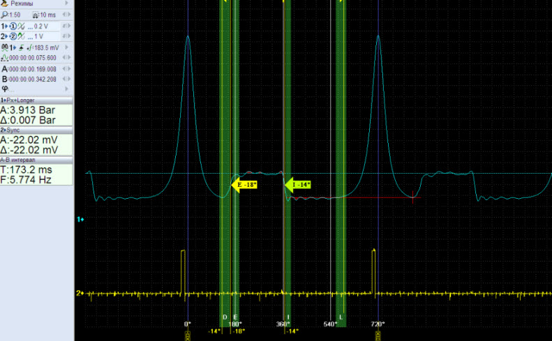

Никоим образом не оспариваю правильность ваших данных и выводов, а просто констатирую, что согласно вашей осциллограмме
Плиз, при выполнении Px в следующий раз подключите свободные каналы к датчикам положения валов.
Во избежание "качелей" (аля "прет/не прет") сверьте время разгона до 100 км/час или время дрэг-рейсинга до и после перестановки ремня ГРМ.
Кстати, заодно м.б. проверить совпадение меток шестерней распредвалов каждой половинки двигателя...

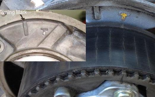

"Открыл крышку, B1 "зуб" вперед" - сколько зубьев на этом "колесе"?
p.s. По которой метке проверяли?
Иногда бывают недоразумения в таком случае:
Я сам в "некоем замешательстве". Выйдет с жестянки, буду эксперементировать.
Проверял, безусловно по первой.
Но стоит на зуб вперед, практич. на Т. Перестановка на зуб назад, даст совпадение.
Вот, снял осциллки Px и синхронизацию с обеих валов.
Оба вала зуб вперед. Пока ничего не систематизировал (извиняйте)
Пока в раздумьях переставлять или нет.

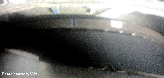

Там, какие то джентельмены , маркером меток наставили, это не я :)
Правильно ли я понимаю, что осциллограмма
соответствует такому положению ремня ГРМ
Совершенно верно.

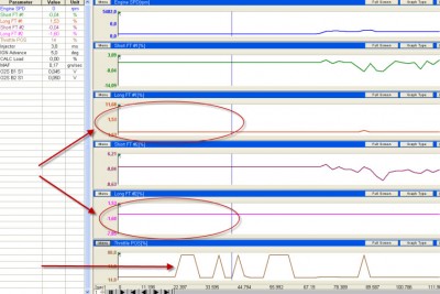

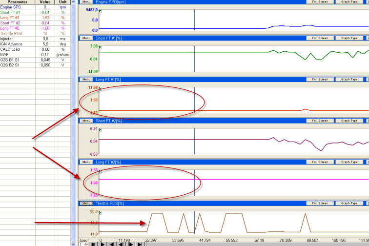

Еще "безумно" интересует вопрос:
вот здесь писал о влиянии Throtle POS на LONG при не заведенной АМ.
viewtopic.php?f=18&t=1123#p9532
Эта АМ аналогичная, но здесь этого влияния нет !
LAND CR._2FE_лонг не меняется.rar
(3.86 КБ) 844 скачивания
Да, попадались такие резкие изменения FT при нажатии на педаль газа. Внятных пояснений у меня нет, но не исключаю, что эта "фишка" какм-то образом связана с наличием в авто ГБО...
наличием в авто ГБО
В том то и дело, нет ГБО , ни "здесь" ни "там".
