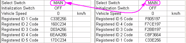

Вопрос. При каких условиях сделаны эти логи?
Они сделаны при разных положениях “MAIN/2nd” Switch?
Код неисправности этой системы (или лог Health test)?

alflash писал(а):Вопрос. При каких условиях сделаны эти логи?
Видимо стоит попробовать прописать датчик вдвоём ...
Ну в LS460 нету родного main/2nd. Тот что у меня - это было наколхожено предыдущим владельцем. Как - не знаю. В бардачке переключатель на три положения. Переключает как-то мужду двумя памятями.

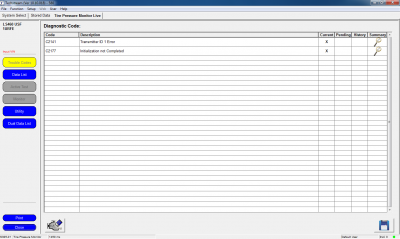

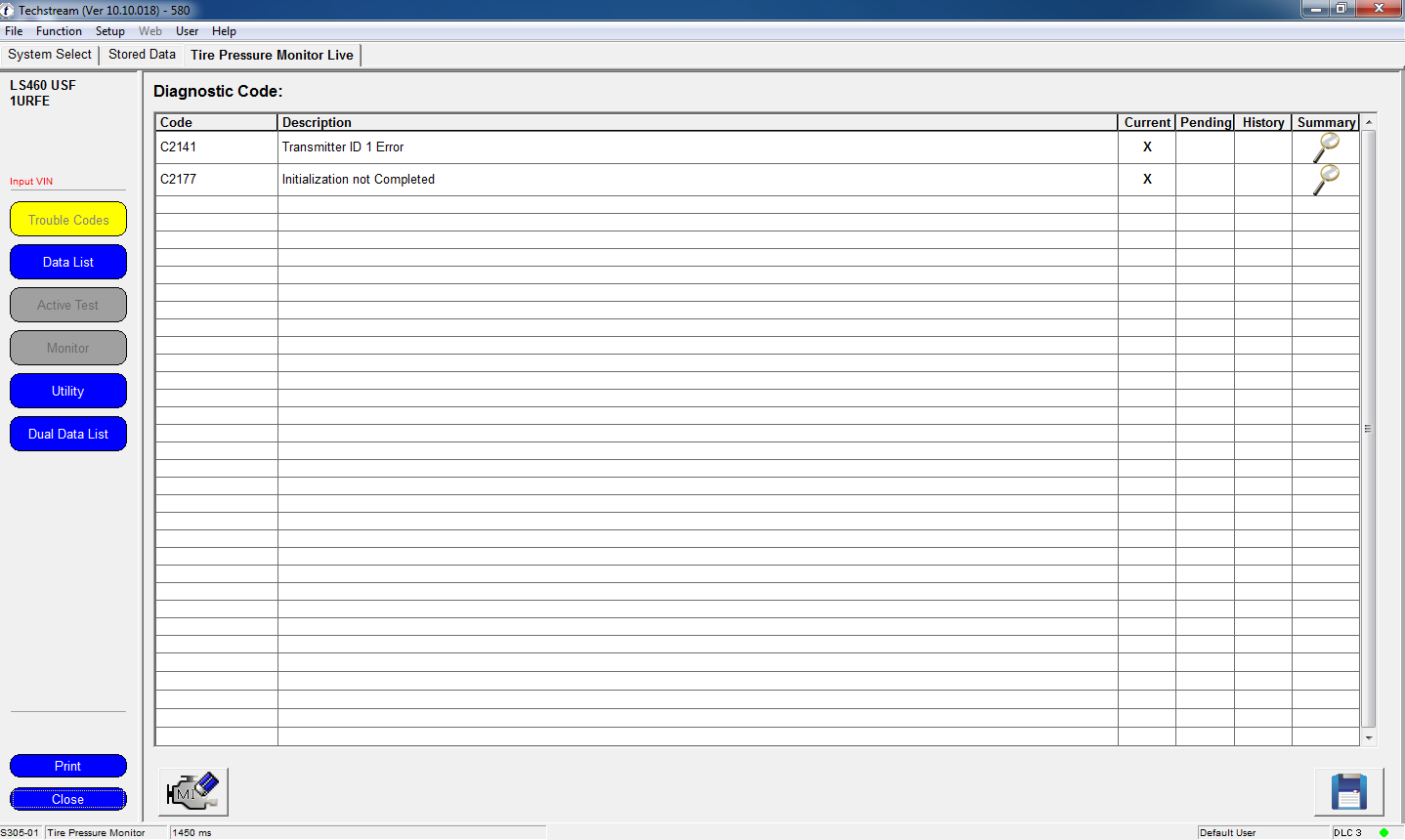

Выдает неисправность только по первому датчику, что от него нет сигнала совсем никакого.

p.s. Плиз, покажите лог всех параметров этой системы при разных положениях того "левого" переключателя и м.б. фото.

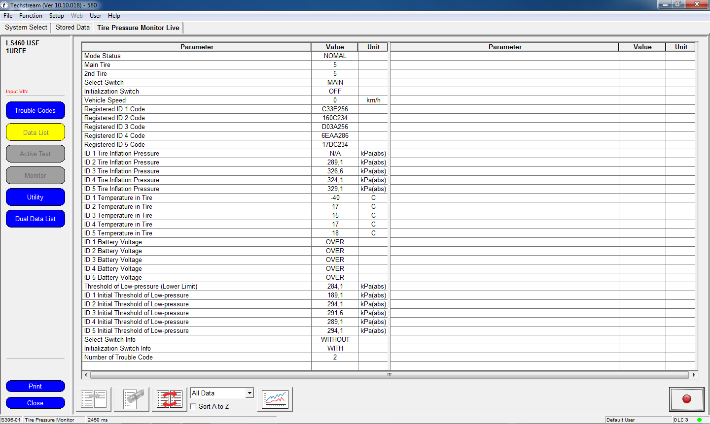

Снимал данные через 30сек после включения зажигания

Поскольку с одной стороны, есть невозможность прописать другой датчик при условии соблюдения "регламента", с другой - в систему имплантирован "левый" девайс, то могу только повторить
alflash писал(а):покажите лог всех параметров этой системы при разных положениях (переключении)того "левого" переключателя и м.б. фото.
Это может помочь в поиске причины Initialization not Completed.
