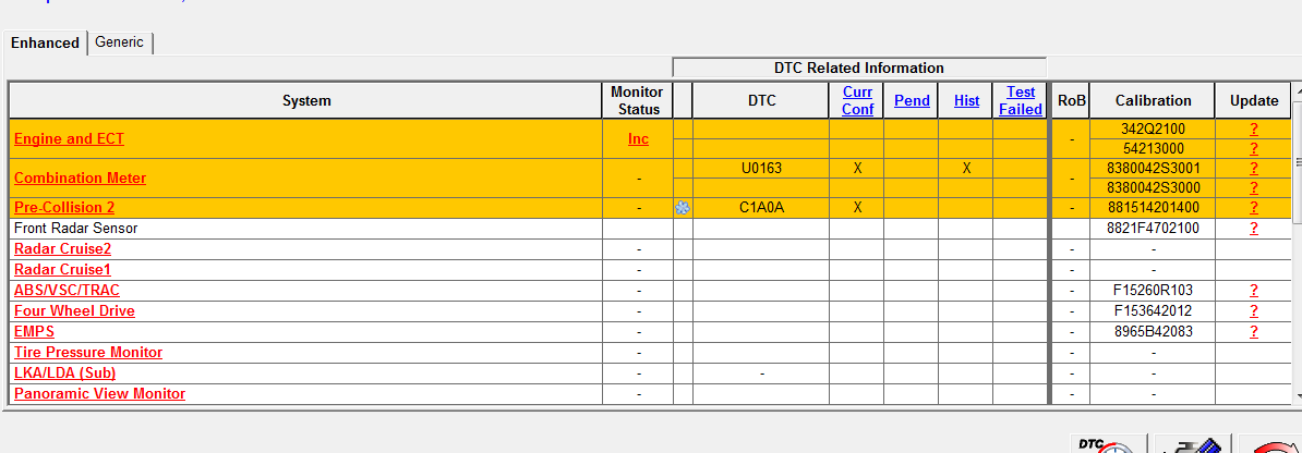

Сообщения: 4159
Re: ECM Reflashing
alfa писал(а):Тогда интересно услышать про это ( коды по радарному датчику пока прошу не смотреть и навигейшен тоже), если авто не уедет в другой регион, то конкретно посмотрю.
По калибровке, где для Америкосов читать TSB?
2T3DFREV6JW69восемь,шесть,девять восемь. ASA44
Есть TSB о необходимости перепрограммирования ECM до версии 342Q2200 по причине "Abnormal Cruise Control Feeling "Rocking Back and Forth" Between 55 and 75 mph":
T-SB-0201-17 писал(а):Some 2016 – 2018 model year RAV4 vehicles equipped with a 2AR-FE engine may exhibit a rocking (back and forth) motion when utilizing the vehicle’s cruise control between 55 and 75 mph while driving on a flat and straight freeway/highway

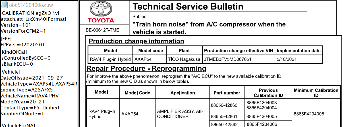

Сервисные бюллетени RAV4 Prime 2021-2022MY
Аналогичный способ и для авто европейского рынка viewtopic.php?f=18&t=771&start=18#p12869
И что интересно, New ID Calibration одинаковы для авто обоих регионов

Вы будете смеяться, но вот "крик души" американского юзера RAV4 Prime, который не смог получить обновление своего авто по гарантии по случаю постороннего шума кондиционера, так как тамошние дилерские спецы и не слышали о соответствующем сервисном бюллетене!
teepee писал(а):Is this findable by a Toyota service person? I can't see it anywhere else online except in this thread, and I know my service department won't do it unless the TSB is in their Toyota system.
Пришлось помочь бедолагам, сделав эту самопальную видео-обучалку способа получения нужной информации любым желающим и, тем более, дилерами ;)

Health Check Results после обновления калибровки БУ кондиционером этого RAV4 Prime 2021MY
https://alflash.com.ua/2024/healtafter.png
