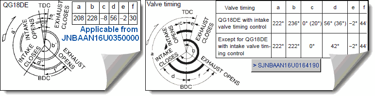

VVA писал(а):Nissan - Almera N16 QG18
Растянута цепь, заводилась только со снятым распредом , с 3го-4го раза. неисправностей нет.
После замены осциллки к сож не снимал, просто посмотрел, что "первый коленвала" соответствует "второму распредвала"
ПокАжите осциллограммы, чтобы сверить с "первоисточником"?
QG18De Valve Timing
QG18De Valve Timing
