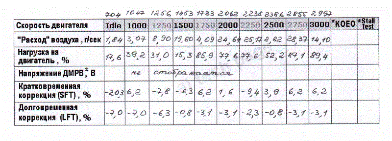

1. Заменен клапан PCV, который "продувается с обеих сторон", на новый проверенный/исправный. Кстати, как откликнулось авто на это? Т.е. данные той таблички при исправном клапане?
2. Осциллограммы проверки MAF?
3. Скрин лога записи контекстных параметров при разных режимах двигателя (после замены PCV)?
Кстати, как поживает "ближайшая тактическая задача" ? ;)

alflash писал(а):Кстати, как откликнулось авто на это? Т.е. данные той таблички при исправном клапане?2. Осциллограммы проверки MAF?3. Скрин лога записи контекстных параметров при разных режимах двигателя (после замены PCV)?
Спасибо за основную часть "плана захвата Парижа", Владимир Петрович.
alflash писал(а):Кстати, как поживает "ближайшая тактическая задача" ?
По определенным обстоятельствам, в ближайшие 2 месяца достигнута не будет. :(

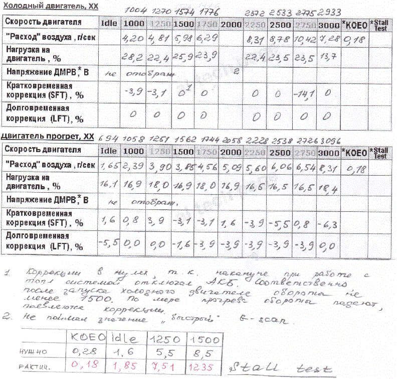

1 и 2. Проверить бы давление в топливной системе. С вечера установить манометр и
а) определиться с "динамикой" увеличения давления после кратковременной попытки заведения (ключ в положение Start и сразу обратно в положение IGN включит топливный насос);
б) м.б. проверить "сухо" ли в цилиндрах" поутру.
3. Для возможности "полноценного" сравнения данных, особенно с учетом "тормознутости" скорости обмена ими, рекомендую (в данном случае) записывать логи примерно так:
а) Без нагрузки (неподвижный автомобиль).
- ХХ 5-10 сек,
- удержание оборотов (по 8-10 сек) примерно при 1000-1500-2500-3500
- снова ХХ 5-8 сек.
б) Под нагрузкой примерно столько же при движении с постоянной скоростью на разных передачах.
И конечно, при непрогретом и полностью прогретом двигателе.
Если сравнить табличные значения до и после замены неисправного PCV, то заметно, что данные MAF стали адекватнее, но "странности" есть. М.б. они из-за "особенностей" сканера, которым они получены**.
Плиз, следующий раз учтите п. 3а и при случае, проверьте данные MAF при включенном зажигании и незаведенном двигателе* (aka KOEO) и при Stall Test:
* http://alflash.com.ua/tsb/maf_t/
** Согласитесь, что данные о том, что при 1.750 MAF=4.09, а при 2.500 MAF=2.82 не соответствуют действительности.
С таким сканером "далеко не уедешь" :( и одновременная проверка, хотя бы вольтметром, это показала бы...
Лог при при сборе данных для таблички?

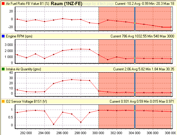

И еще одна "непонятка".
При прогретом двигателе, при ХХ после остановки авто коррекция стремиться к -20%, а HO2S "зашкаливает"
Изображение-> http://alflash.com.ua/tis/raum1.gif
Интересно, что там было дальше ;)

alflash писал(а):И еще одна "непонятка".
Тоже обратил на это внимание. Но сейчас не имею даже предположений...

Результаты повторной проверки давления в топливной системе:
1. Накануне вечером, двигатель прогрет – 3,4 бар в диапазоне от ХХ до 5000 RPM.
2. Спустя 1 час после остановки ДВС – 2,9 бар (17 часов 30 мин.)
3. Сегодня утром (10 ч. 30 мин.) остаточное давление – 1, 4 бар.
4. При кратковременной попытке завести автомобиль (Start и сразу и Ign), примерно за половину секунды давление в системе возросло до 3,4 бар. И мотор таки завёлся с «пол-пинка».
До запуска снял катушки зажигания и свечи и проверил сухо ли в цилиндрах (продул компрессором). «… сухой. Сухой, как лист». Еще раз проверил визуально и осциллографом катушки – нормально. Свечи новые.
Провел Stall test. Результаты тоже не очень радуют. Показания MAF завышены во всём диапазоне, хотя он точно новый, DENSO Part. № 22204-22010. Раньше стоял точно такой же.
Записал логи на холодном и прогретом двигателе на холостом ходу. Таблички прилагаются. Сделал запись и под нагрузкой, но ошибся и вместо данных MAF записал температуру двигателя. Снял осциллограммы MAF и TPS при WOT. При этом подключить CKP не смог, т.к. разъём датчика находится в очень неудобном месте. Прокалывать проводку категорически не обучен, а лезть к ECU с частичной разборкой салона времени не было.
Продымил «впускной тракт» ещё раз дымогенератором. Нет результата. Длительное время провёл, засунув голову в мотор «по пояс» и растопырив уши на max расстояние. Кажется, слышу я шипение (или галлюцинации). Как найти где – не знаю. Пока всё.

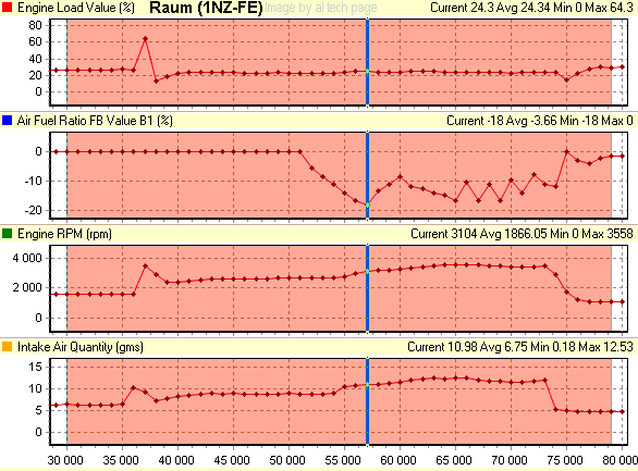

Снова бросилось в глаза, что при 3000 и немного больших оборотах топливная коррекция опять заваливается в минус. А что с ней, если продолжать увеличивать скорость вращения двигателя?
Изображение-> http://alflash.com.ua/tis/raum_maf.gif
И хорошо бы в сюда же добавить график напряжения HO2S. Т.к. это м.б. объясняется тем, что он к этому времени он успевает прогреться и комп начинает обращать внимание на его (повышенное) напряжение.
Видимо ту табличку надо откорректировать, добавив в неё строку "Диапазон изменения напряжения HO2S.
Судя по осциллограммам напряжений MAF и TPS при ХХ и при резком ускорении, с ними "все ОК".
