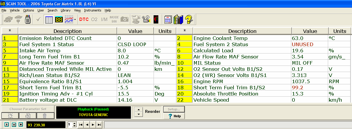

Re: Топливная коррекция по O2S2 (downstream Sensor)
В перечне параметров этот показатель может присутствовать, но его значение 99.2 означает, что реально он не используется.
Изображение Изображение
