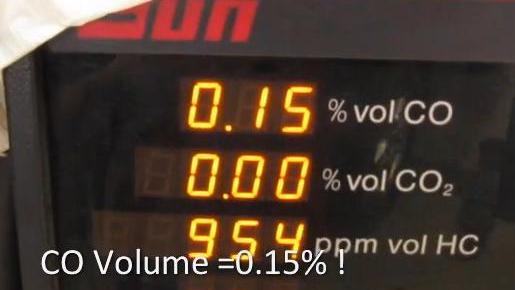

Неисправный O2S2 как причина кода неисправности DTC P0171.
Результаты проверки "заднего" кислородного датчика (O2S B1S2) на значения топливных коррекций (SFT/LFT) на Lexus RX300 2001MY показаны в http://alflash.com.ua/avtovideo__/o2s2/:
Видео диагностики и ремонта Lexus RX300 2001MY
Рассмотрено влияние состояния этого датчика на параметры инжекторной системы до и после его замены, пример использования "имитатора" O2S2 и активного теста "A/F Control".
Корреляция (?) напряжения расходомера с напряжением O2S2 - вообще необъяснима...
Спасибо Avtel за предоставленные видеоматериалы и разрешение их использования!

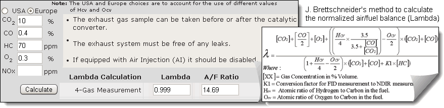

1/2 Off. The Brettschneider equation is the de-facto standard method used to calculate the normalized air/fuel balance (Lambda) for domestic and international I&M inspection programs. It is taken from a paper written by Dr. Johannes Brettschneider, at Robert Bosch in 1979 and published in "Bosch technische Berichte", Vol 6 (1979) N0. 4, Pgs 177-186. In the paper, Dr. Brettschneider established a method to calculate Lambda (Balance of Oxygen to Fuel) by comparing the ratio of oxygen molecules to carbon and hydrogen molecules in the exhaust.
