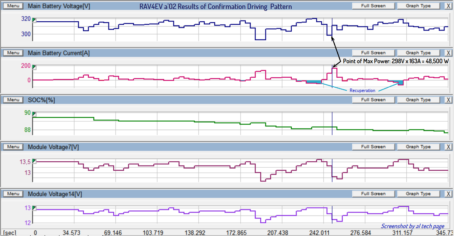

В этом видео показаны процессы зарядки и запись экрана программы Toyota Techstream с значениями напряжения ВВ батареи, её state of charge (SOC), тока этой батареи и напряжение двух из 24 NiMH модулей после ремонта зарядного порта и самой батареи

Данные тестового заезда
Test Drive Results
Test Drive Results

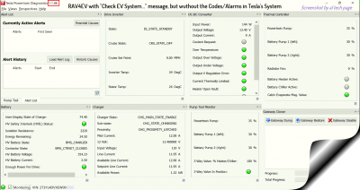

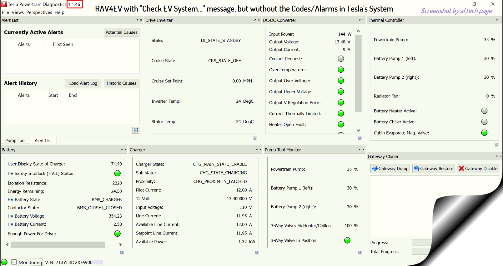

Необъяснимое ситуация с этим RAV4EV, у которого нет кодов неисправности в тесловской системе*, но в тойотовской системе есть нестираемый код DTC P312f.
https://alflash.com.ua/2019/to_rav4ev/no_codes.png
The strange malfunction of Tennessee RAV4EV
+ https://alflash.com.ua/2019/to_rav4ev/p312f.jpg
DTC P312f
DTC P312f
* Авто заряжается, доступен режим чтения, и он может двигаться.

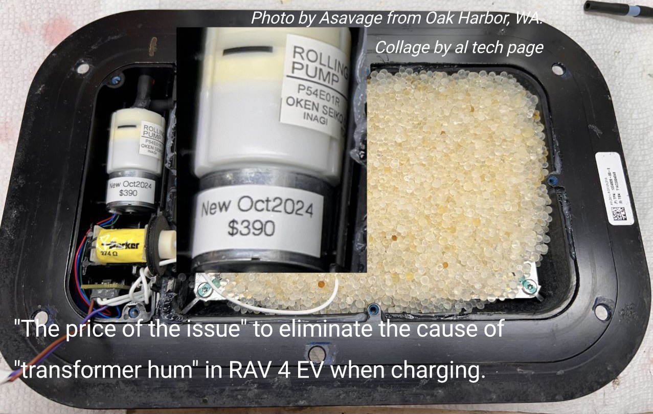

А вот и "цена вопроса" устранения причины этого трансформаторного звука при зарядке. На фото прайс воздушного насоса осушителя ВВ батареи.
HV Battery Dryer Air Pump

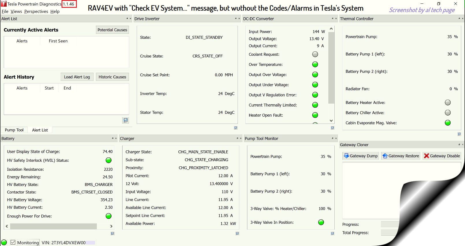

Очередная информационннная диверсия от Теслы.
В TDS версии 1.1.46 исключены подсказки о возможных причинах , например, этих кодов неисправности.
Сравните
https://alflash.com.ua/2019/to_rav4ev/d0005cause.png
vs.
https://alflash.com.ua/2019/to_rav4ev/d0005cause46.png

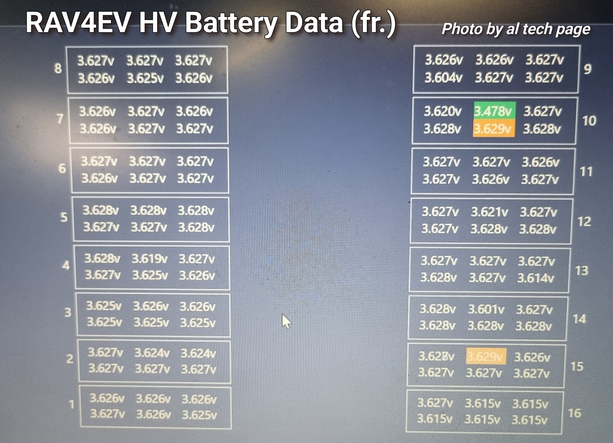

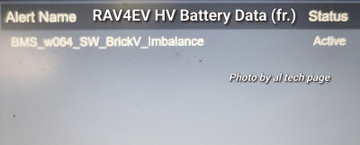

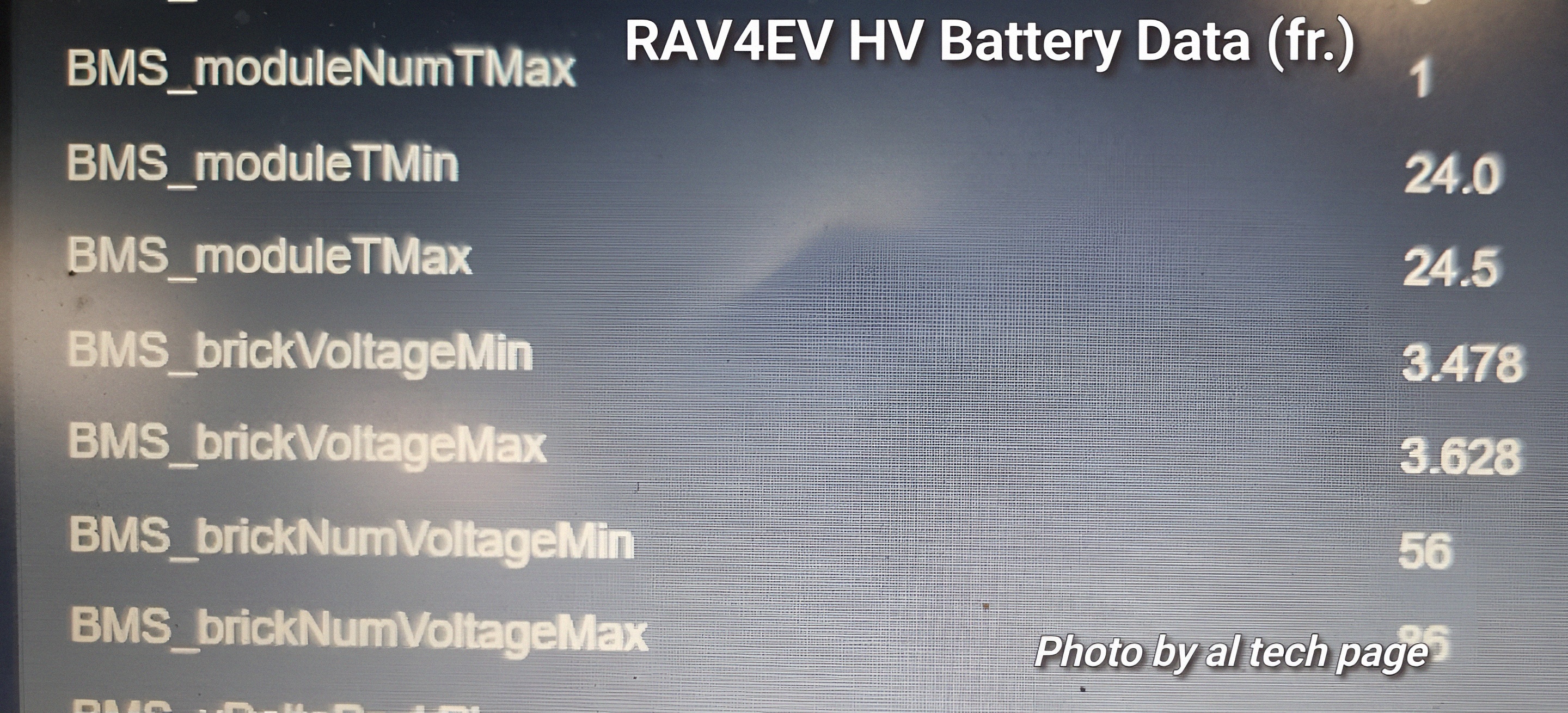

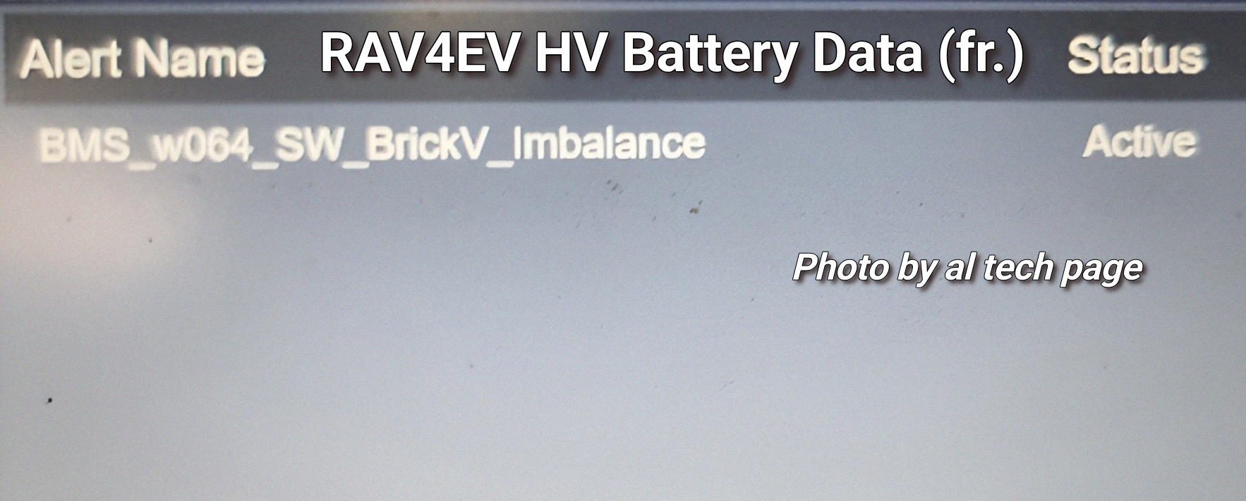

Сообщения: 4049
Не Тесла единой. ;)
Оказалось, что при дисбалансе батареи, например, ~150мВ в памяти сохраняется код BMS_W064 (Система BMS обнаружила, что разница между максимальным напряжением кирпича и минимальным напряжением кирпича в высоковольтном блоке больше ожидаемой).
Но "родная программа TPD (v 1.1.42) ничего не сообщает об этом коде :(
Дисбаланс напряжения ячеек
BMS_w064 code
BMS_w064 code
Напряжением всех ячеек батареи
