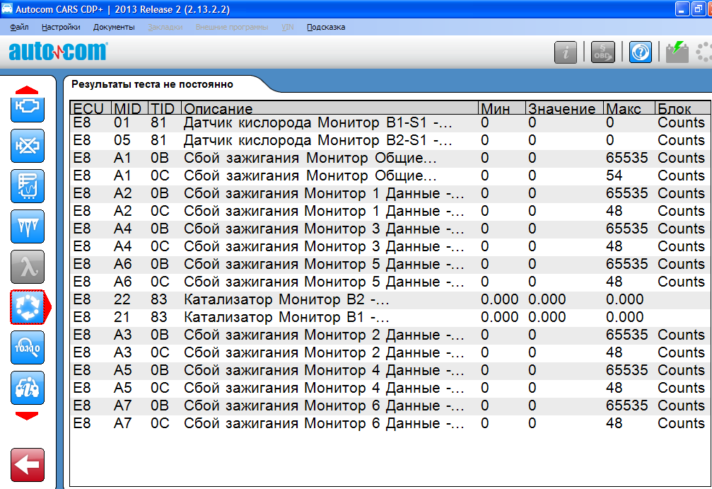

А результаты выполнения монитора катализатора что-нибудь о них показывают?
Т.е. в каком они состоянии и сколько им "осталось жить"?
Re: Mitsubishi Outlander DTC P0171.
Владимир Петрович, еще раз перечитал ваши две статьи по катализаторам и понял, что полная их проверка и вывод об их неисправности не такое уж простое дело.
А для того чтобы увидеть что показывают эти сканеры нужно подключать их к авто, которого сейчас нет. Вот единственное что нашел в ранее снятых скринах:

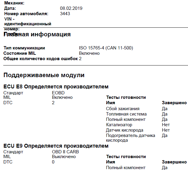

Коды каких именно двух неисправностей сохранены в компе этого авто?
И странновато, что монитор катализаторов не завершен...

2. В FFD упоминается о Р0171 и Р0174. (Возможно это и будет ответом на вопрос почему не завершен монитор катализаторов).

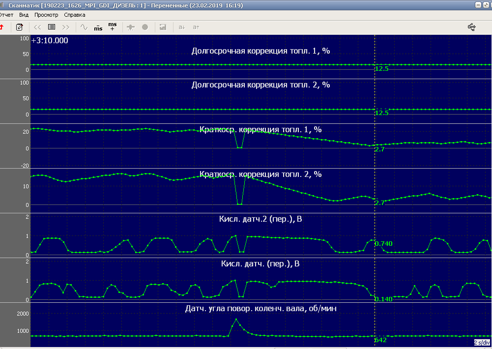

Эпопея с Outlander продолжается. Сегодня подъехало это авто со светящимся "чеком". Оказалось, что вернулись самые начальные DTC - Р0171 и Р0174. Клиент был в шоке, он спросил - что, опять подсос? Но оказалось, что он уже побывал у газовщиков, которые и "настроили" ему газ. Когда же я глянул коррекции на газу, на ХХ, а потом перешел на бензин, то не знал что делать - плакать, или смеяться...
Левая половина скрина - это работа газу. Имеем SFT до 22%
(Потом я слегка нажал на газ - это маркер). И перешел на бензин.

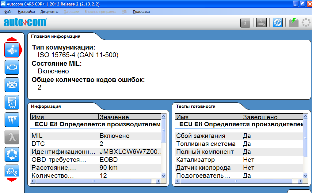

alflash писал(а):А результаты выполнения монитора катализатора что-нибудь о них показывают?...
Вот все что смог найти в этом сканере:
