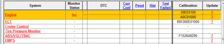

Toyota Highlander
Ковыряю такую машинку.
Просит обнов. Но как найти эти TSB?
Хайлендер 1бн1вл.png (12.6 КБ) 72180 просмотров

alfa писал(а):... Просит обнов. Но как найти эти TSB?
Где это видно, что просит обновление???
Если смущают знаки вопроса в графе Update, то я полагал, что в viewtopic.php?f=16&t=797&start=54#p11905 и далее эта тема "раскрыта" ...
Re: Toyota Highlander

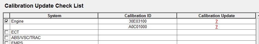

Владимир Петрович, понимаю,что не смогла связаться, и вопросик . Нахрена ниже пишет A0C01000? Понимаю,что есть такое TSB?
alfa писал(а):Владимир Петрович, понимаю,что не смогла связаться, и вопросик . Нахрена ниже пишет A0C01000? Понимаю,что есть такое TSB?
A0C01000 в столбце Calibration означает номер калибровки ПО блока ECT.
Знак ? в столбце Update означает, что Techstream не смогла соединиться с сервером и не знает есть ли новые калибровки.
Это авто не нуждается в reflash своих БУ.
Update. Если же используется легальная версия TS, есть подписка к порталу TIS и подключение к Сети, то при наличии обновлений ПО эти графы будут выглядеть, например, так:
В противном случае (при отсутствии новых прошивок) в столбце Update будет прочерк.
