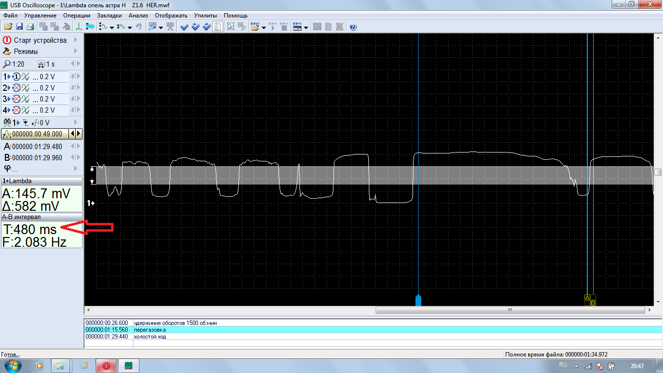

Проблемки машины, Жалобы на поддёргивания при езде. неисправность слишком бедная смесь. ( P0170 по памяти). Ни чего не успел больше проверить, но кажется лямде конец. Ваши совету по поводу в какую сторону копать?

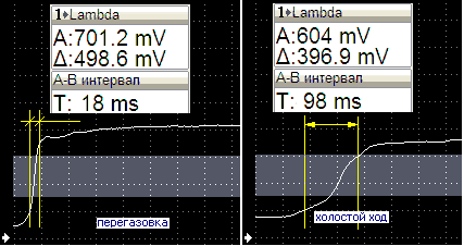

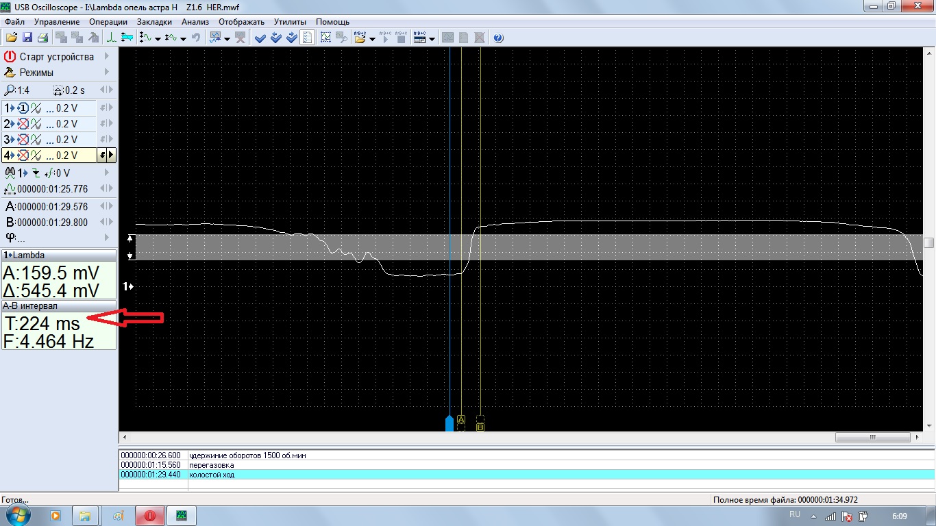

Судя по быстродействию (времени отклика на обогащение при ускорении и на возобновление подачи топлива)
O2S Voltage after the resumption of Fuel Injection and at Idle

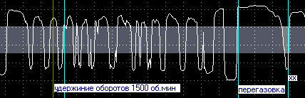

и диапазону выходного напряжения
O2S at 1,500 rpm
O2S at 1,500 rpm
датчик вполне работоспособен.
А почему я думал, что измерять надо в этих точках, а вы измеряете в других.
Сообщения: 4044
Re: Opel Astra H дв. Z16 XER
Ок, давайте обсудим.
Ваши критерии выбора именно этих точек?

амплитуда, более менее завершилась. вот и ставлю визуально в подходящую точку. А как надо?
Сообщения: 4044
Re: O2S Opel Astra H дв. Z16 XER

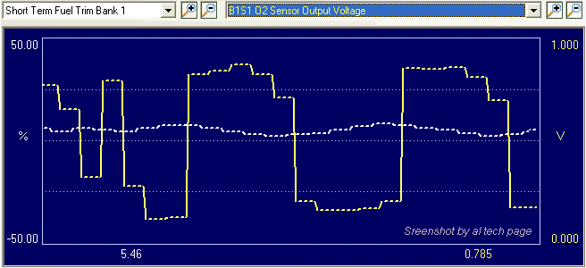

alflash в https://forum.alflash.com.ua/viewtopic.php?f=15&t=885&p=6836#p6836 писал(а):Другими словами, если напряжение HO2S больше заданного порога (обогащения) - комп обедняет смесь, если ниже порога (обеднения) - обогащает*. Поэтому быстродействие датчика следует определять временем "прохождения" порогов "бедная смесь" / "богатая смесь".
Численные значения этих "порогов" как критериев, по которым БУ судит о составе смеси, рассмотрены в теме viewtopic.php?f=15&t=564
SFT vs. O2S Voltage
