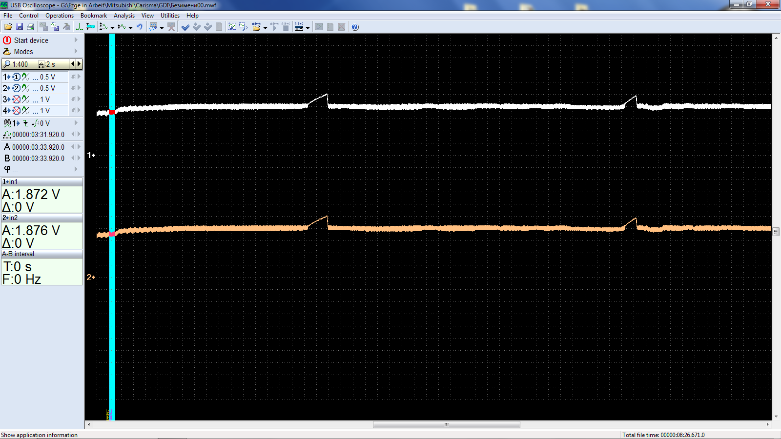

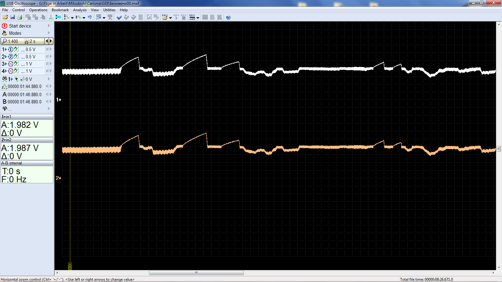

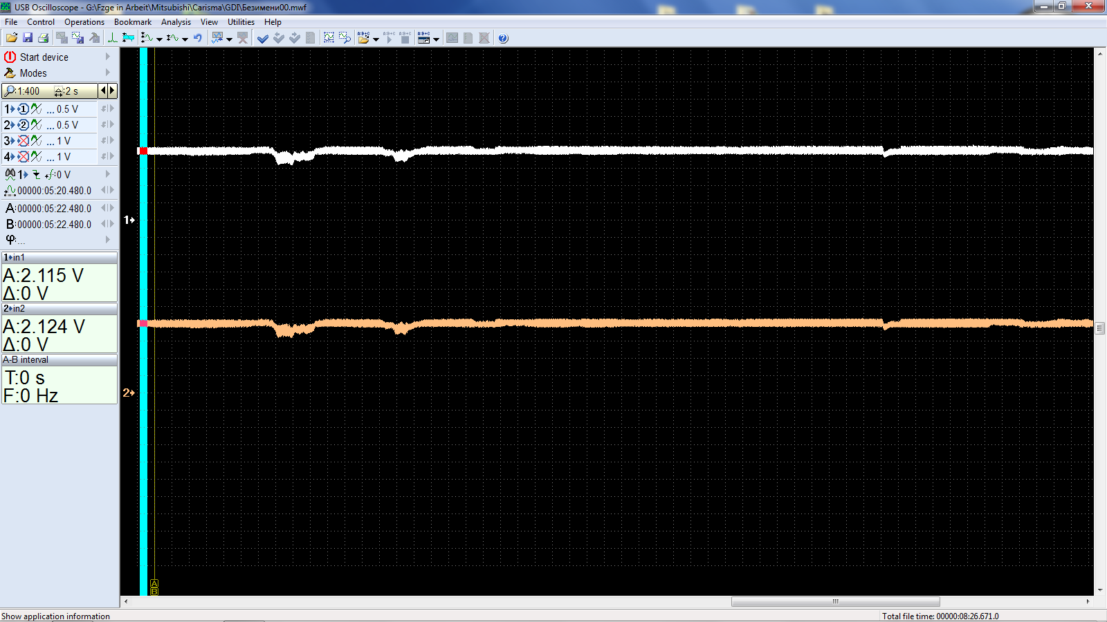

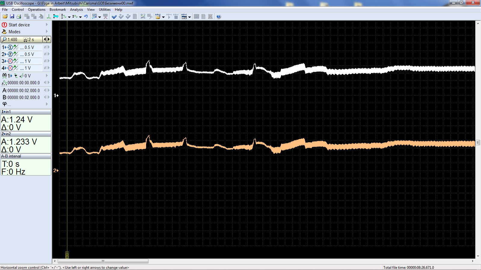

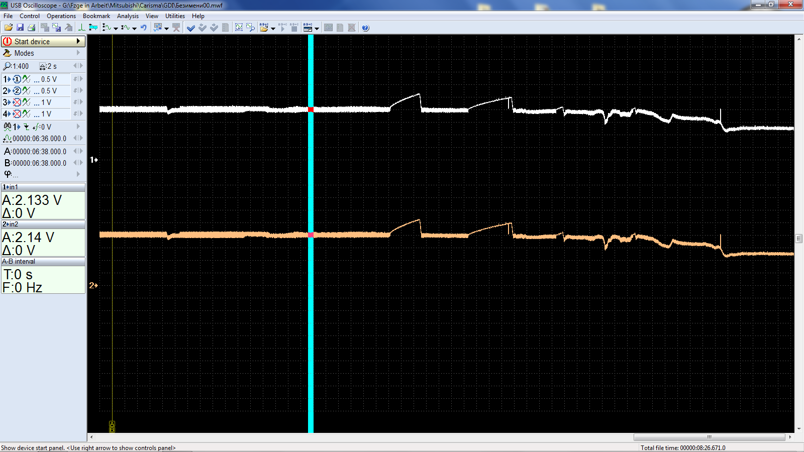

Что было сделано:
Всё время пытался найти причину появления неисправности в ЭБУ: 56 – Неисправность датчика давления топлива
Поменял датчик давления (купил оригинальный) – неисправность осталась.
Проверил прохождение сигнала датчика (провод?) от датчика к ЭБУ при пробной поездке – моё мнение - в порядке:
Начало поездки
Начало поездки
Продолжение1
Продолжение1
Продолжение2
Продолжение2
Продолжение3
Продолжение3
Конец
Конец

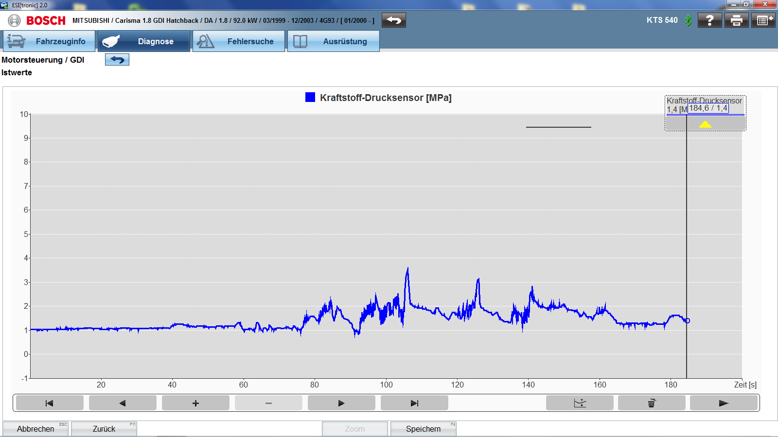

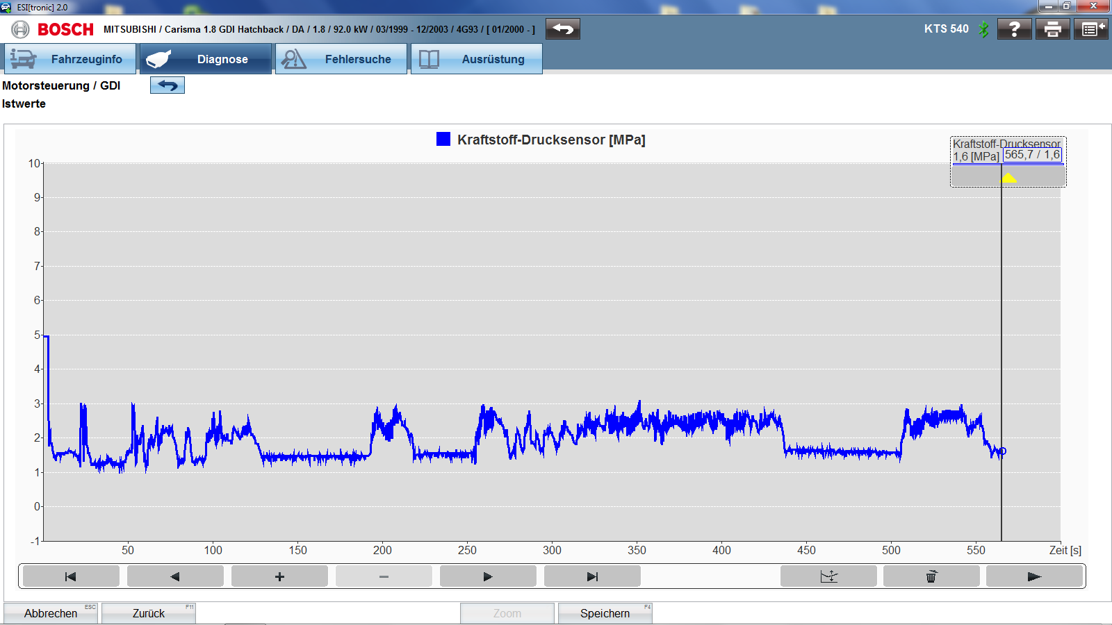

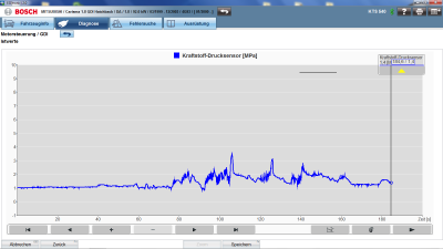

Ездил с Бошевским КТС и записал текущие данные датчика давления:
Также записал при помощи ТЕХА OBD-Log:

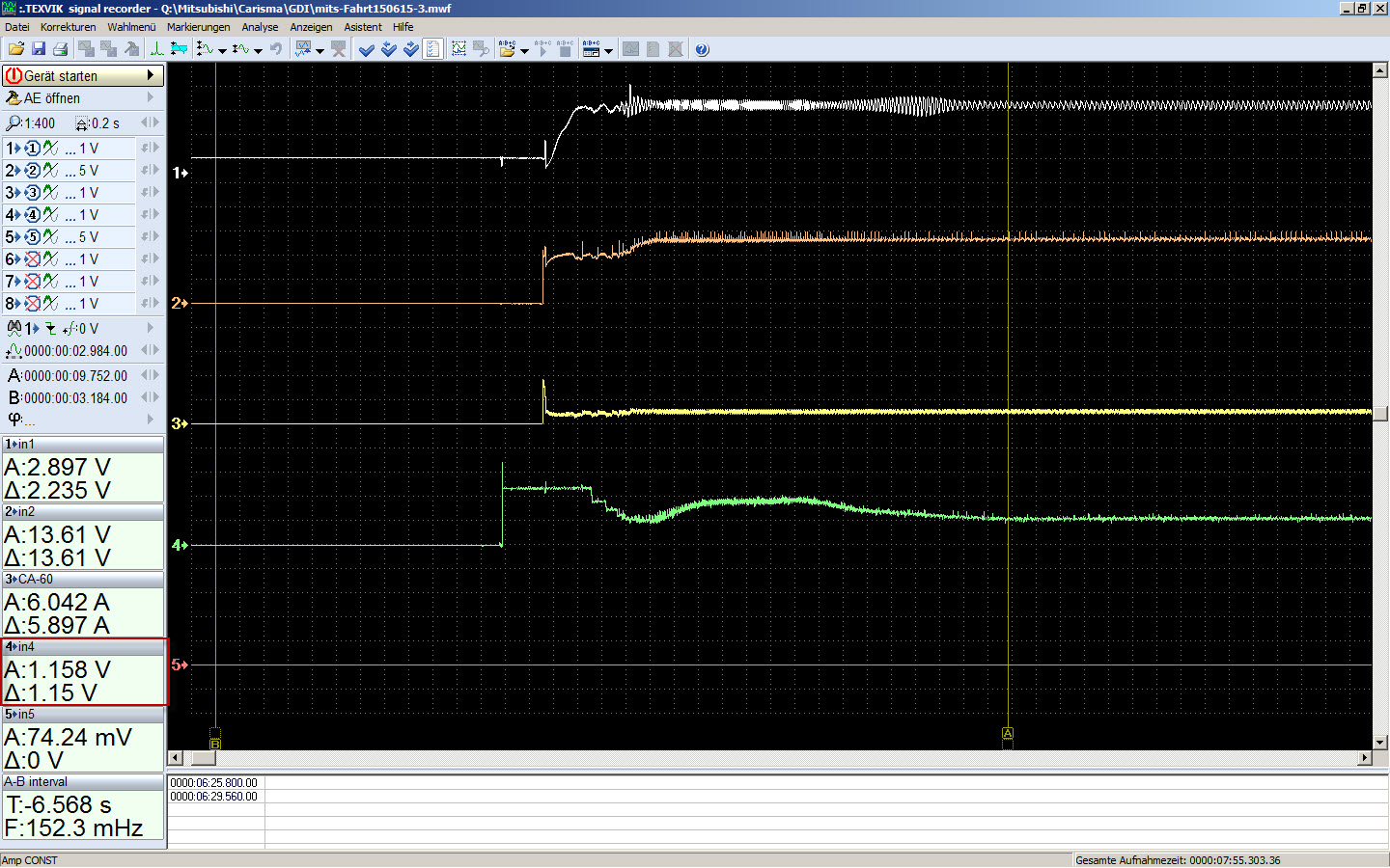

Осциллограмма этой-же пробной поездки "весит" 95 МВ как её разместить?
Re: Mitsubishi Carisma 1,8GDI; Г.в. 2003
Перед заменой этого датчика его напряжение и/или давление ТНВД проверялось?
MMC GDI Fuel Pressure Sensor Scandata vs. Voltage
Fuel Pressure Spec. at Idle: High Side (approx.): 4-6.9 MPa; Low Side: 329 kPa.
Есть ли данные Freeze Frame считываемого кода неисправности?
Жаль, что в Mits_Carisma_68.rar [2.67 КБ]
http://alflash.com.ua/MMC/carisma_68.gif
нет данных о давлении ТНВД :(
Для стареньких MMC GDI код неисправности 56 = "Abnormal Fuel Pressure System"
Re: Mitsubishi Carisma 1,8GDI Valve Timing
p.s. Судя по такому напряжению датчика давления и, если, его питание ОК, то этот насос "устал жить" :(
, т.к. давление примерно* 1.4 MPa.

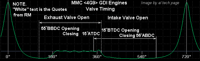

p.s. MMC < 4G9 > GDI Valve Timing
MMC &lt; 4G9 &gt; GDI Valve Timing

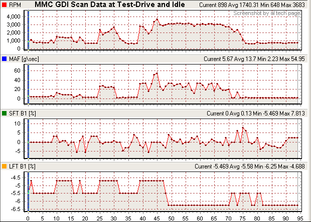

Scan Data at Test-Drive and Idle

Холостой ход.

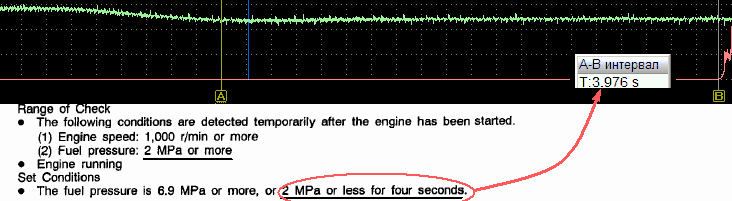

Мой вопрос:
"Почему при пуске и последующей работе на ХХ сразу не загорается МИЛ-Лампа?
Re: Mitsubishi Carisma 1,8GDI; 2003 г.в.
Diau писал(а):Почему при пуске и последующей работе на ХХ сразу не загорается МИЛ-Лампа?
Похоже, что это из-за такого условия включения индикатора MIL
Set Condition for DTC &quot;Abnormal Fuel Pressure System&quot;
Set Condition for DTC "Abnormal Fuel Pressure System"
Т.е. индикатор MIL активируется через 4 сек после обнаружения аномального значения давления в топливной системе (в данном случае, менее нижнего допустимого порога).
