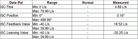

А как изменились параметры (доступные вашему диагн. сканеру) после очистки корпуса дроссельной заслонки?
Фрагмент перечня параметров БУ двигателем.

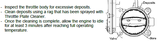

p.s. При проблемах с заведением и/или ХХ после отключения аккумулятора в системах с ETCS Тойота рекомендует проверить наличие отложений в корпусе дроссельной заслонки и очистить её при необходимости
Фрагмент Tech Tip L-TT-0055-11

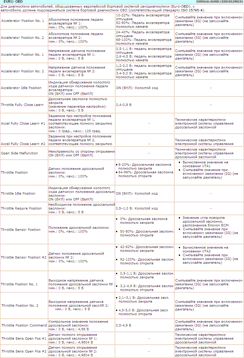

Для пущей важности ;) стоит обращать внимание на значения параметра "Throttle Fully Close Learn" или "THROTTLE TARGT" до и после очистки дроссельной заслонки и переобучения.

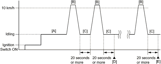

Тест-драйв для проверки режима холостого хода после инициализации.
Прогрейте двигатель (температура охлаждающей жидкости двигателя не ниже 80°C (176°F), система кондиционирования и все вспомогательное оборудование выключены) [A].
Совершите поездку со скоростью 10 км/час (6 мили в час) или более .
Дайте двигателю не менее 20 с поработать на холостом ходу [C].
Повторите операции и [C], после чего убедитесь, что частота вращения холостого хода находится в пределах номинального диапазона [D].
  • УКАЗАНИЕ: Обязательно выполняйте данную операцию, когда все дополнительное оборудование выключено.
    Убедитесь, что рычаг переключения передач находится в положении P или N.
    Если частота вращения холостого хода выходит за пределы номинального диапазона, повторяйте операции и [C] до тех пор, пока частота вращения холостого хода не окажется в пределах номинального диапазона [E].
