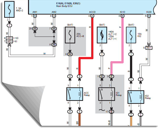

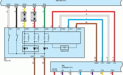

Вопрос: Нужна электросхема кнопки запуск и т.д. Благодарю!

Re: Toyota RAV4 2012 нет запуска
Возможно "обходчик" нештатной сигнализации перестал коммутироваться на работу со "штатной" рамкой. (Хотя разрешение загорается?)
Но это зависит от сх. подключения нештатной "рамки" (бывает, делают переключение, а не рамку с верху на штатную)
Ну и выхода сигналки непосредственно на кнопку.
PDF , не пандора, но многие пользуют для подключения различных сигналок.
Да и неисправности по иммо почитать.

1. Все "стопы" исправны?Marcinkevich писал(а):... Вопрос: Нужна электросхема кнопки запуск и т.д. Благодарю!

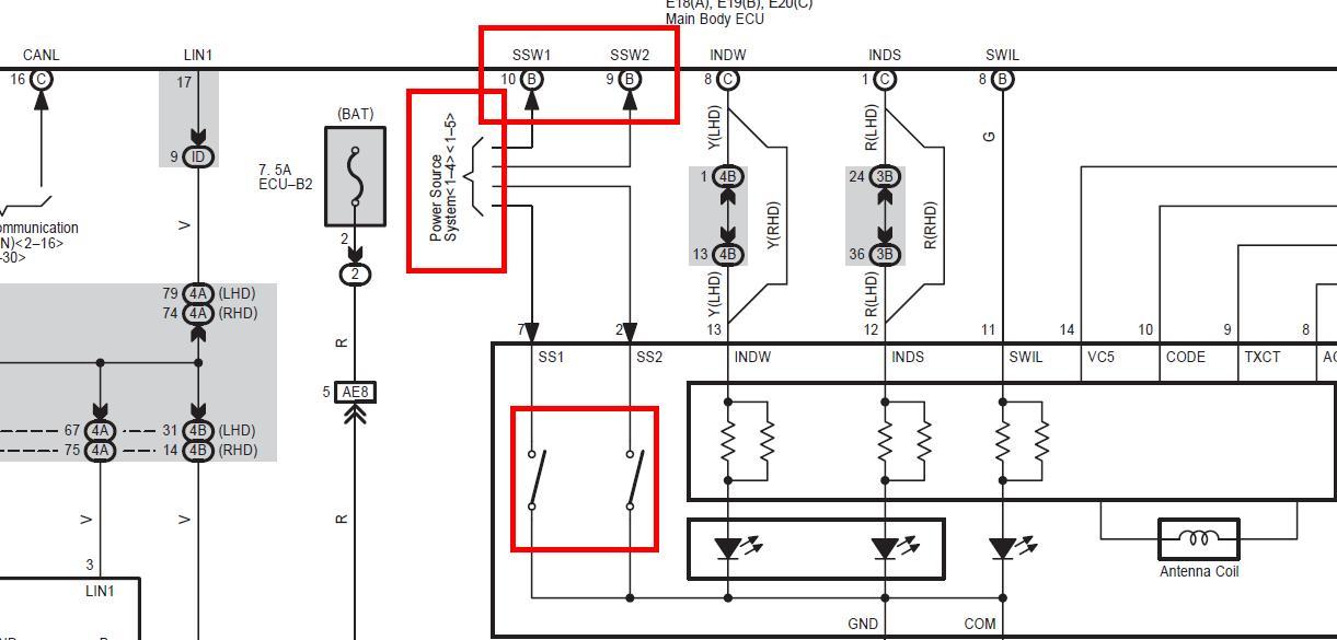

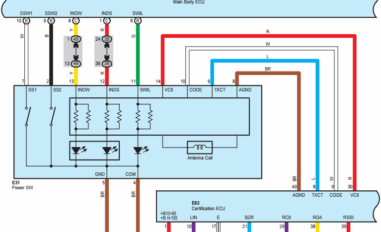

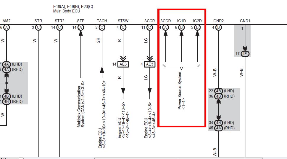

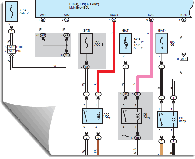

8. По выложенной схеме интересует Power Source System. Буду начинать с этого, что есть, а чего нет.

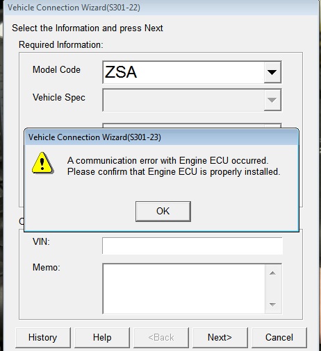

TechSteam не соединяется с авто, так же как и мультимарочник.

Результаты этой проверки viewtopic.php?f=16&t=647#p5028 ?Marcinkevich писал(а):Сообщение TS 10.30.029 при попытке коннекта.
Нет ли следов/признаков вмешательства в провода контактов DLC3*?
Регион "Other"?
Model-code ZSA30L-BWXGPW?
С БУ других систем есть контакт?
Лог попытки контакта?
"Мигания" индикатора длится 15 сек?
Нет ли следов/признаков вмешательства в провода контактов DLC3*? - проверяю.
Регион "Other"? - да
Model-code ZSA30L-BWXGPW? - верно
С БУ других систем есть контакт? - как это проверить? Мультимарочник не конектится в принципе. TS аналогично.
Лог попытки контакта? - не знаю как это делается к сожалению.

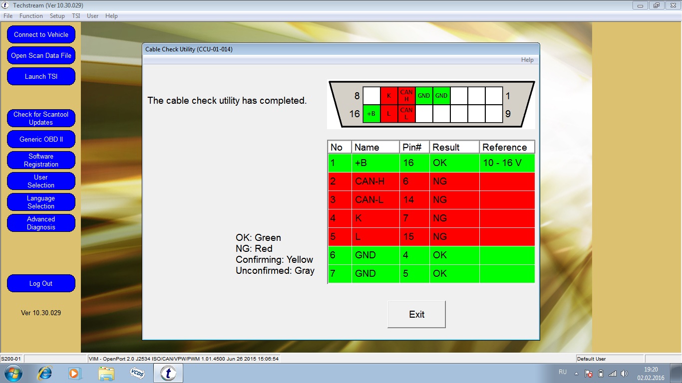

Процкдура записи логов в viewtopic.php?f=16&t=350&start=120#p8208Marcinkevich писал(а):Нет ли следов/признаков вмешательства в провода контактов DLC3*? - проверяю.
Проверьте сопротивление между контактами DLC3 No.6 и 14 (примерно 60 Ом) и вольтметром напряжение на них..
Цвета проводов задействованных контактов диагност. разъема (№ vs. Colour)?
В "Bus Check" (проверка шин) не отображается "Engine" (двигатель) или какой другой блок?
Вышеописанное сделаю сейчас. Думаю попробовать соединение когда автомобиль запуститься с автозапуска. Буду сидеть в авто и пробовать соединение с работающим двс.
- Marcinkevich
- Сообщения: 303
- Откуда: Ханты-Мансийск
14 - белый = 2.38В
6 - черный = 2.69В
4 - коричневый = 0.01В
5 - коричневый = 0.00В
7 - белый = 0.00В
9 - серый = 0.00В
12 - красный = 10.48В
13 - зеленый = 0.05В
16 - синий = 12.00В
Всё относительно массы кузова.
Это данные когда "все ок" или когдаMarcinkevich писал(а):14 - белый = 2.38В
6 - черный = 2.69В
7 - белый = 0.00В
9 - серый = 0.00В
13 - зеленый = 0.05В*
16 - синий = 12.00В
Теперь самое интересное - сел в авто, закрыл на сигналку, завел с автозапуска. Есть коннект с блоками.
Лог "контактов" с БУ (Engine, Entry @ Start и др.)?
* При "замок зажигания в положении ON (ВКЛ)" напряжение на контакте No.13 (Tc) lдолжно быть 11-14 В (см. вложение) p.s. Поведение индикатора SRS при заведенном двигателе?

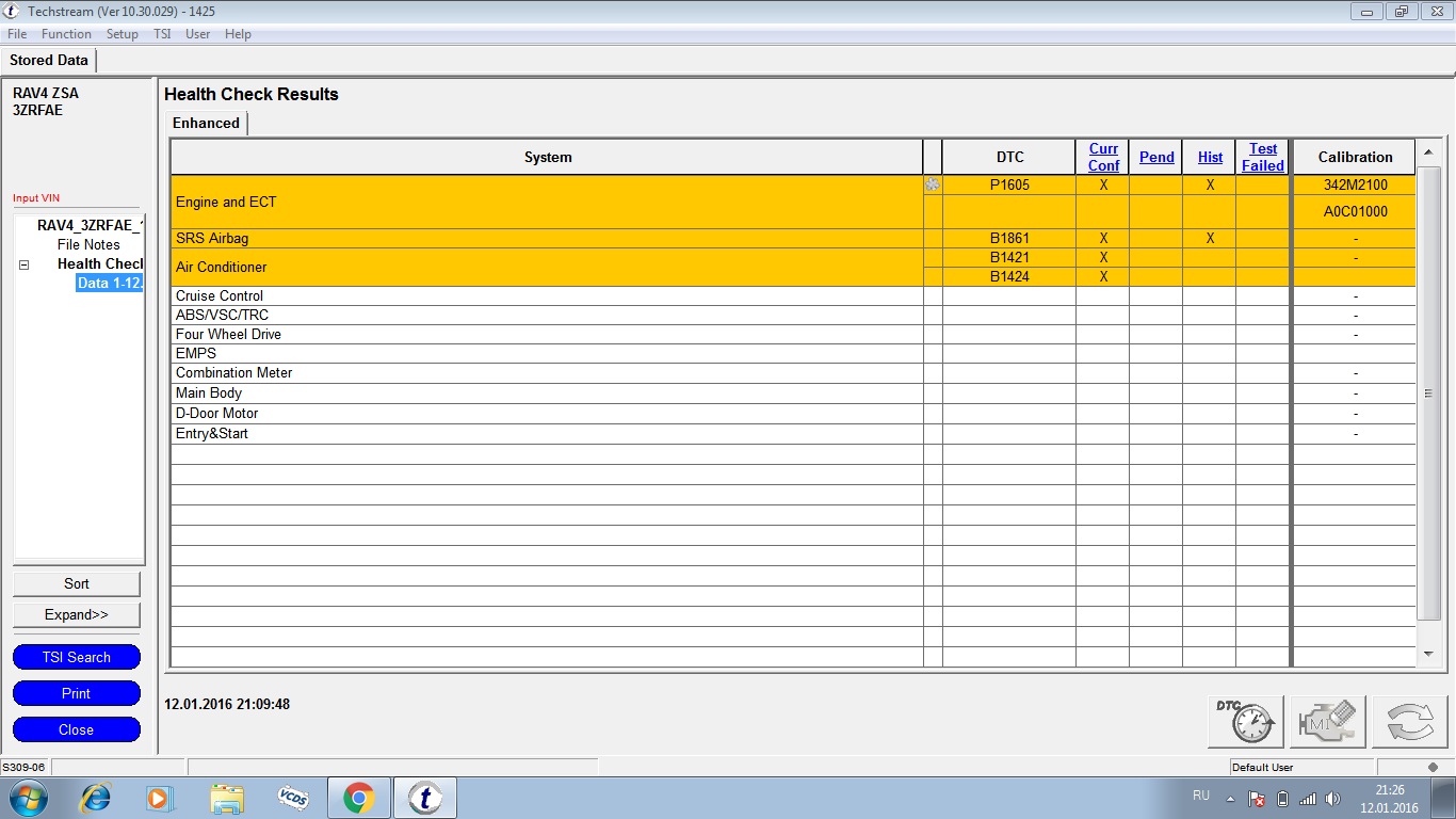

Что еще обнаружил - при одной из попыток запуска сигналка начала процедуру старта - и тут приборка не загорелась, и не завела авто, даже крутить не стало. Словно как у меня в ручную. Затем прозвучал сигнал на брелке сигнализации что двс остановлен. При повторной автоматической попытке, приборка уже загорелась и запуск произошел успешно.
Лог "контактов" с БУ. Немного не понимаю что имеется ввиду.
Резюме за вечер:
От нормального поведения ситуация отличается лишь:
1. Отсутствие индикации на панели приборов.
2. Нет запуска двс.
3. Нет связи по кан-шине.
Все остальное ведет себя как обычно. при включении зажигания - работает климат, стекла, магнитола и т.д. Индикация на кнопке, разблокировка руля и т.д.

Разобрался! Не до конца конечно, но авто завелось.
Коротко: спутниковая сигнализация заблокировала запуск путем не включения одного из реле. Причина пока не ясна. Но авторы сигнализации Кобра сказали что потеряли автомобиль с экрана 3 недели назад (хотя после этого все работало, до сего момента). А хозяин ездил как ни в чем не бывало.
Сигнализация Пандора могла заводить автомобиль т.е. включать это реле блокировки напрямую подавая управляющий минус. Глядя на всю эту гадость сделанную "двоешниками" в плане аккуратности исполнения было принято демонтировать данную сигнализацию, но позже. Нужно будет оставлять автомобиль на долгое время, так как может быть много подводных камней в виде тех же самых радиореле разрыва цепей и т.д.
Причина отказа: выяснится позже, но очень похоже, что это связано с повышением цен на колбасу в магазинах. Ведь кушать хотят все, в том числе производители спутниковых сигнализации.
