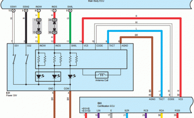

Re: Toyota RAV4 2012 нет запуска
Добавлено: 01 фев 2016, 23:53
Engine Immobiliser System w/ Entry & Start System, LHD
"Поведение" зуммера и светового сигнализатора кнопочного выключателя запуска ("моргает" ли и в какой ситуации)?
