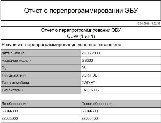

Cal ID скорее всего не изменится, так как на Этом GSе, что я вин выложил, я менял калибровочную прошивку, до ремонта, думал перепрошивка поможет
Как видно после ремонта прошивка та же самая что заливал я.

Vin code GS300 JTHBH96S40... Европа CUW cal 33067000-53046000
Со слов клиента эта проблема началась 2 дня назад на ровном месте. Пока ехал ко мне загорелся в добавок чек, P0756
Re: Lexus GS300 2006год
Видимо надо "залить" 33067400/53046300.
