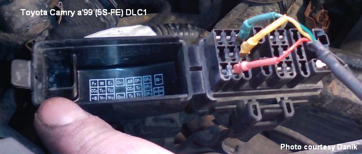

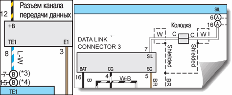

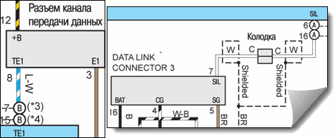

Саша-Ирпень писал(а):... Если такой разъём установлен на этой Camry, то я смогу подключиться обычным сканером. Но, к сожалению, второго разъёма на этом авто не оказалось.
Это странно для авто (SXV20L-AEMNKW) 1998 г.в., т.к. встечал схему Camry 1996-2001 (с 5S-FE), в которой указаны оба разъема
Один из которых обычно расположен тут
Свертесь с возможными вариантами расположения DLC No.3 в http://alflash.com.ua/dlcnew.htm и в http://alflash.com.ua/dlc.htm
p.s. Стоит попытаться провести диагностику, используя DLC1 (http://alflash.com.ua/vf1new.htm)
Какой диагн. разъем использовали коллеги?

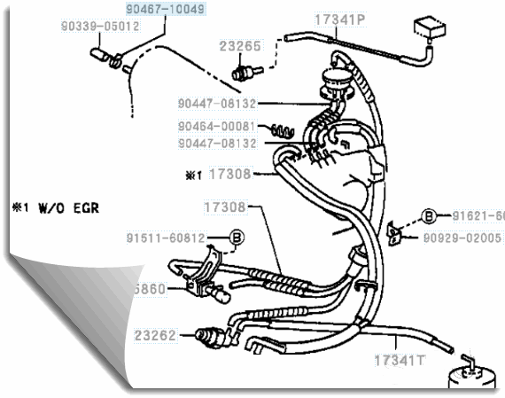

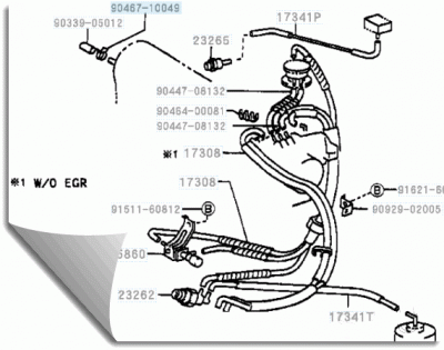

Владимир Петрович, на этой Camry, на впускном коллекторе, есть вакуумная диафрагма с большим количеством трубочек. Интересно было узнать о работе этой вакуумной системы. У вас есть такая информация?
Сообщения: 3970
Re: CAMRY, обрыв нагревателя О2 датчика.
Гляньте на http://alflash.com.ua/Vacuum.htm
alflash писал(а):...Или ткните на него в ...
Вот это:
Сообщения: 3970
EGR Modulator Toyota (EGR VM*), который управляет клапаном EGR в зависимости от режима двигателя (от разницы разряжения в разных участках дроссельной заслонки), лучше всего описан в этой старой обучалке http://www.lovehorsepower.com/ToyotaPDFs/61.PDF
