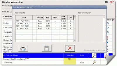

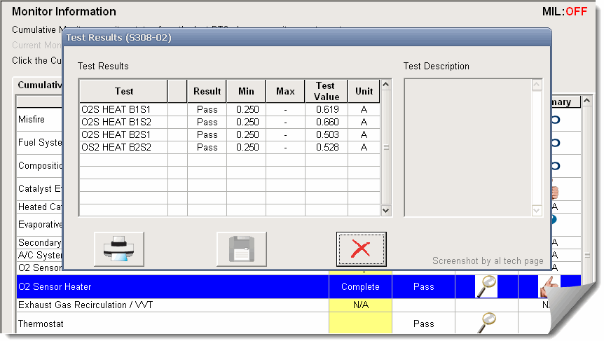

Указанные коды фиксируются, When heater operates, heater current exceeds 2 A (1 trip detection logic).
Поэтому хорошо бы взглянуть на их Freeze Frame Data и результаты монитора нагревателей:
E.g. O2S Heater Monitor Test Results

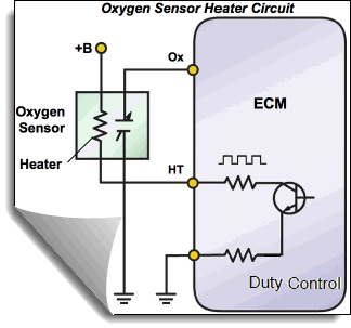

Рассматриваемые коды неисправности (P0032/P0038/P0052/P0058) вызваны тем, что БУ видит ток нагревателей больше допустимой нормы (2.0A).
"The ECM regulates the supplemental heating using a duty-cycle approach to regulate the average current in the heater element. If the heater current is out of the normal range, the sensor's output signals will be inaccurate and the ECM cannot regulate the air/fuel ratio properly. When the heater current is out of the normal operating range, the ECM interprets this as a malfunction and sets a DTC."

Владимир Петрович. а вот это относится ко всем кислородникам (передним и задним) или только к передним.
Те получается неисправность (задних) P0038-P0058 ЭБУ видит не по превышению тока (подогревов), а по выходу на рабочий диапазон ?

VVA писал(а):Владимир Петрович. а вот это относится ко всем кислородникам (передним и задним) или только к передним.
Для справки. "The ECM regulates the supplemental heating using a duty-cycle approach to regulate the average current in the heater element. If the heater current is out of the normal range, the sensor's output signals will be inaccurate and the ECM cannot regulate the air/fuel ratio properly. When the heater current is out of the normal operating range, the ECM interprets this as a malfunction and sets a DTC."
Т.е. получается неисправность (задних) P0038-P0058 ЭБУ видит не по превышению тока (подогревов), а по выходу на рабочий диапазон ?
Имеется в виду применительно к 2uz fe данного 2003года.
Просто в мануалах написано неисправность регистр. при превышении тока 2.0 А
На самом деле оно конечно так, ибо неисправность выскакивает не сразу а по мере прогрева.
(а если сбросить на "горячую" не появляется совсем.
Судя по тому, что в перечне TERMINALS OF ECM указаны одинаковые "цифры" для всех 4-х датчиков,
то вероятно это относится ко всем HO2S этого авто.
И эти коды (Oxygen Sensor Heater Control Circuit High) - из-за превышения верхнего допустимого порога значений тока нагревателей, а НЕ "по времени", как предположил уважаемый alfa или "по выходу на рабочий диапазон" ...
Drive Pattern для (само) запуска OXYGEN / AF SENSOR HEATER MONITOR этого авто: прогрев более 500 сек и последующее движение со скоростью не менее 40 км/ч в течение, по крайней мере, 2-х минут. Другими словами, никак не сразу после включения зажигания или при ХХ.
Поэтому вашему визави стоит проверить напряжение на "управляемом" контакте нагревателей HO2S Bank1/2 Sensor2, как это и описано" в мануале (2003 LAND CRUISER, RM966U ?).
Это поможет проверить а) сам факт использования ШИМ напряжения их нагревателей: б) исправность транзисторных ключей, которые непосредственно управляют этим напряжением.
Хорошо бы это сделать осциллографом...

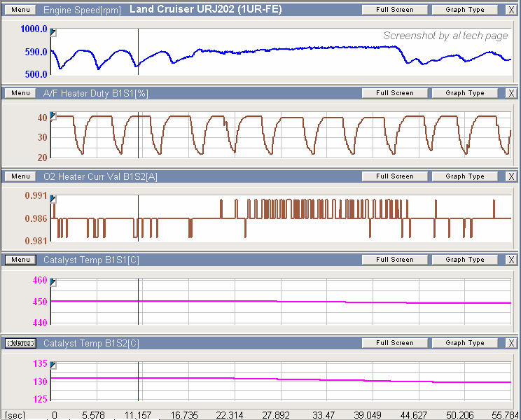

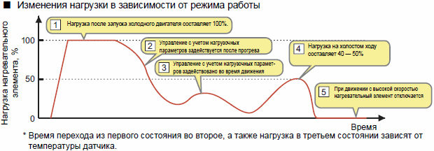

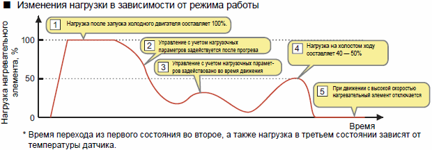

VVA писал(а):Ну, я думал напряжение (скважность) на управляющем "подогрева" от времени ?
Если только по току, зачем тогда такой "танец" с (500 сек, 40км/ч ......)...
Видимо эти условия гарантируют прогретость датчика.
Весьма типичный график напряжения нагревателя HO2S (ШИМ):
В свое время такой способ управления широко применялся для Sensor Lean Mixture двигателей LeanBurn Toyota конца прошлого века и современного авто
A/F and HO2S Heater Duty at Idle
В "старых" авто скважность импульсов нагрева датчика определялась с учетом "показаний" датчика температуры двигателя, TPS и расходомера.
В современных она зависит от температуры самих датчиков.
Для справки. График ШИМ напряжения нагревателя HO2S
Офф. Увы, у меня нет RM966U в виде отдельной (автономной) БД, но Alldata вполне самодостаточна для авто ам.региона
