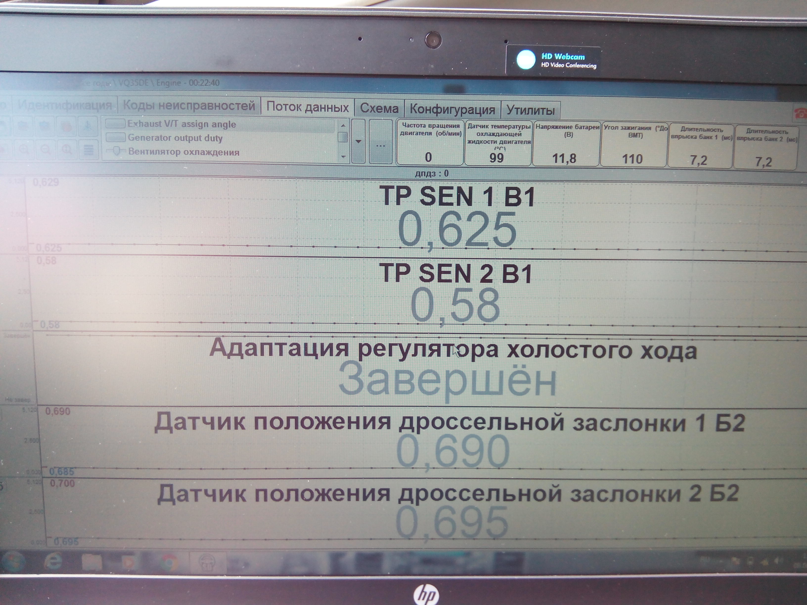

Вот данные по дросселям.
Scan Data
Scan Data

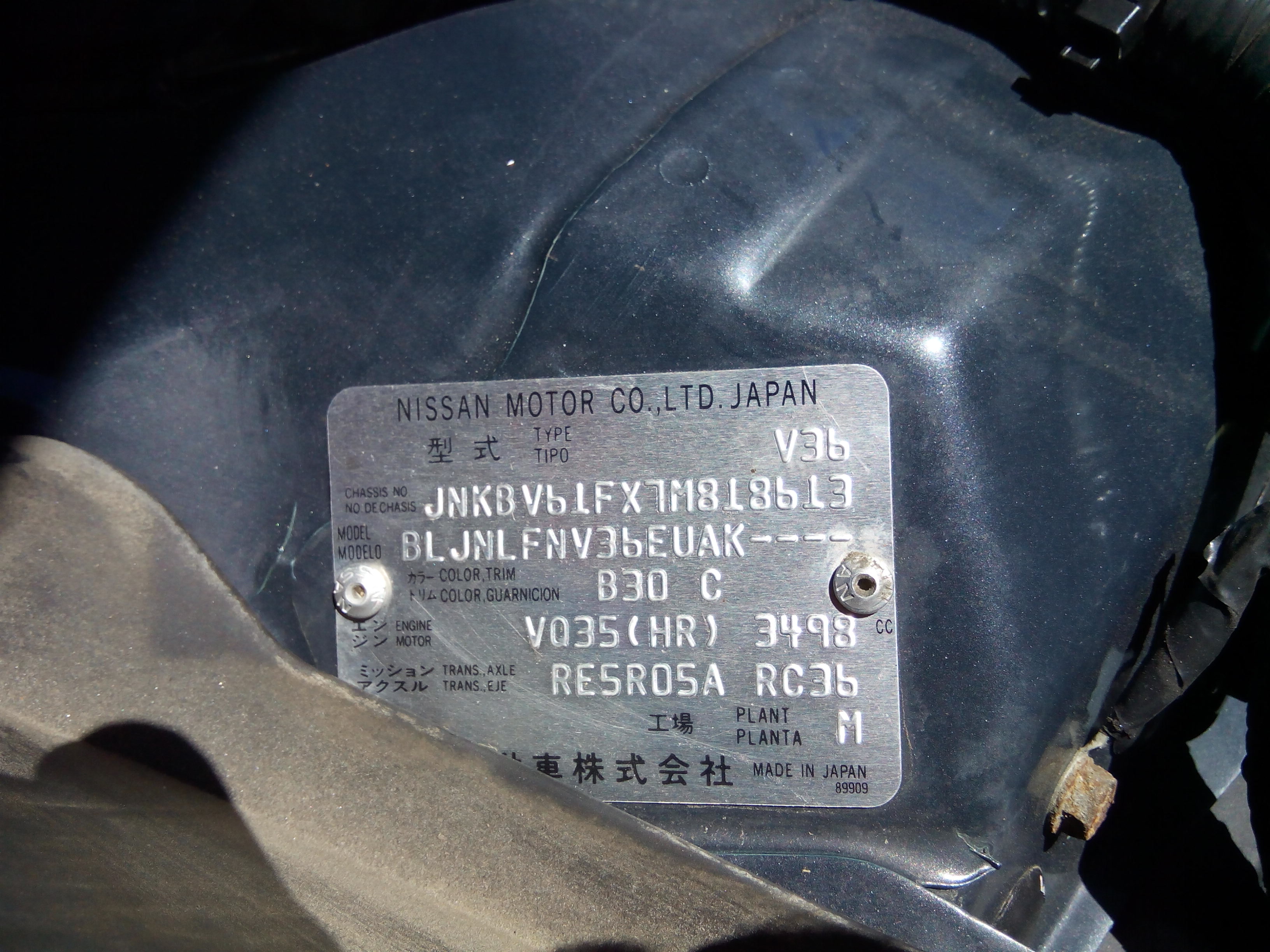

Плиз, уточните какой именно двигатель (VQ35HR или все таки VQ35DE) и год выпуска этого G35.
galant
Сообщения: 49
Откуда: Киев
Re: Infiniti G35 проблема с IDLE AIR VOLUME LEARNING
Сообщение galant »
Год 2007
VIN and Model Code
VIN and Model Code

galant
Сообщения: 49
Откуда: Киев
Сообщение galant »
Забыл дописать что в начале епопеи,когда адаптация не пошла,попробывал заделать просвет между заслонкой и корпусом дросселя герметиком.Двигатель прогрел,и адаптация прошла за 15 секунд,обороты снизились до положенных 650 об.мин.Несколько раз прогазовал,и заглушил.Когда повторно завел,обороты снова были 1800.Потом авто уехало на другой сервис,там убрали герметик и пытались адаптировать,я уже писал.Не могу понять почему БУ не запомнил новые настройки с герметиком?
Сообщения: 4035
galant писал(а):...Не могу понять почему БУ не запомнил новые настройки с герметиком?
Видимо по той же причине что и без него.
Т.е. поскольку параметр “IDLE AIR VOL LEARN” на момент проведения "обучения" в состоянии "CMPLT", то БУ "пропускает мимо ушей" запрос на обучение, т.к. считает себя уже обученным.
Согласитесь, что "всё как в жизни", когда приходится так называемых "знатоков" ткнуть "мордой в салат", чтобы они поняли заблуждения в самооценке :mrgreen:
Надеюсь, что завтрашняя "проверка" того TSB подтвердит его актуальность :)
При случае гляньте в DATA MONITOR MODE значение "IDL A/V LEARN" (YET/CMPLT) до, во время и после. И по возможности, скрин меню "ACTIVE TEST MODE"?
