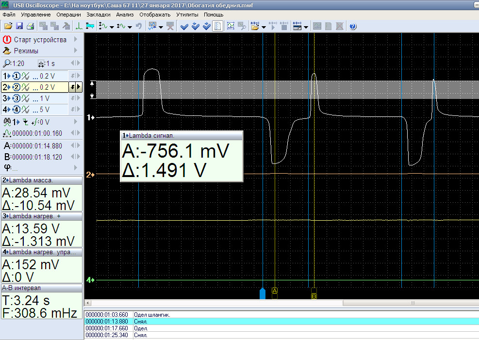

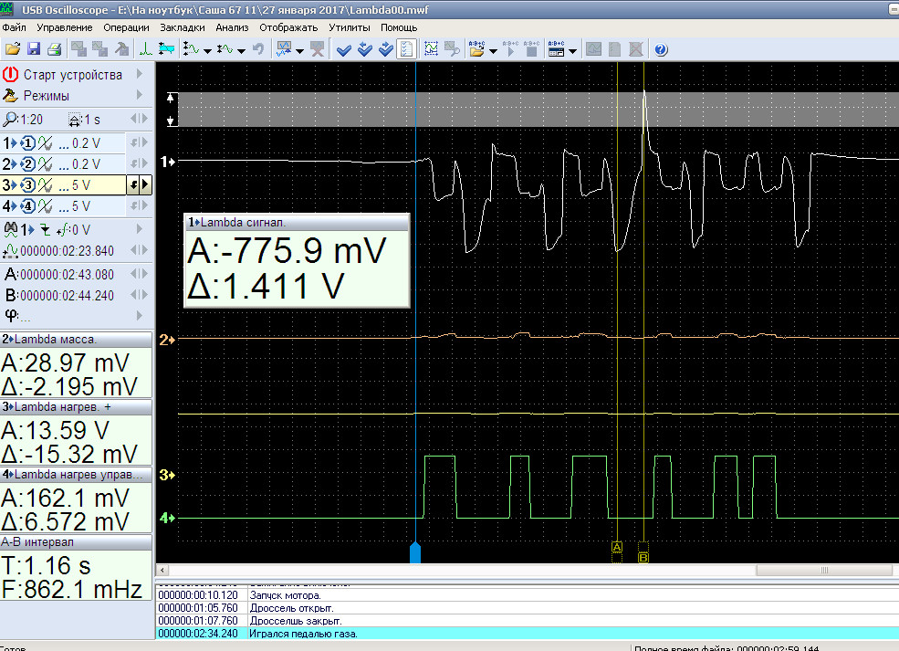

Подключаю сканер "Сканматик 2". Но, по OBD II ЭБУ не поддерживает ни одной переменной. А вот "Автоком" показал 44 переменных, но большинство из них малоинформативны: Кодов DTC нет, коррекция 130 -140%, расход воздуха в принципе в норме, впрыск слегка завышен - 2,5 мс. А вот лямбда, (там переключающийся О2 датчик), ушла в отрицательные значения.
На обогащение, (впрыскивание эфира), лямбда почти не реагирует, (видимо уже некуда), а на обеднение, (подсос воздуха), реагирует уходом в минус 0,7 в, а потом, при одевании шлангика обратно, происходит запредельное обогащение.

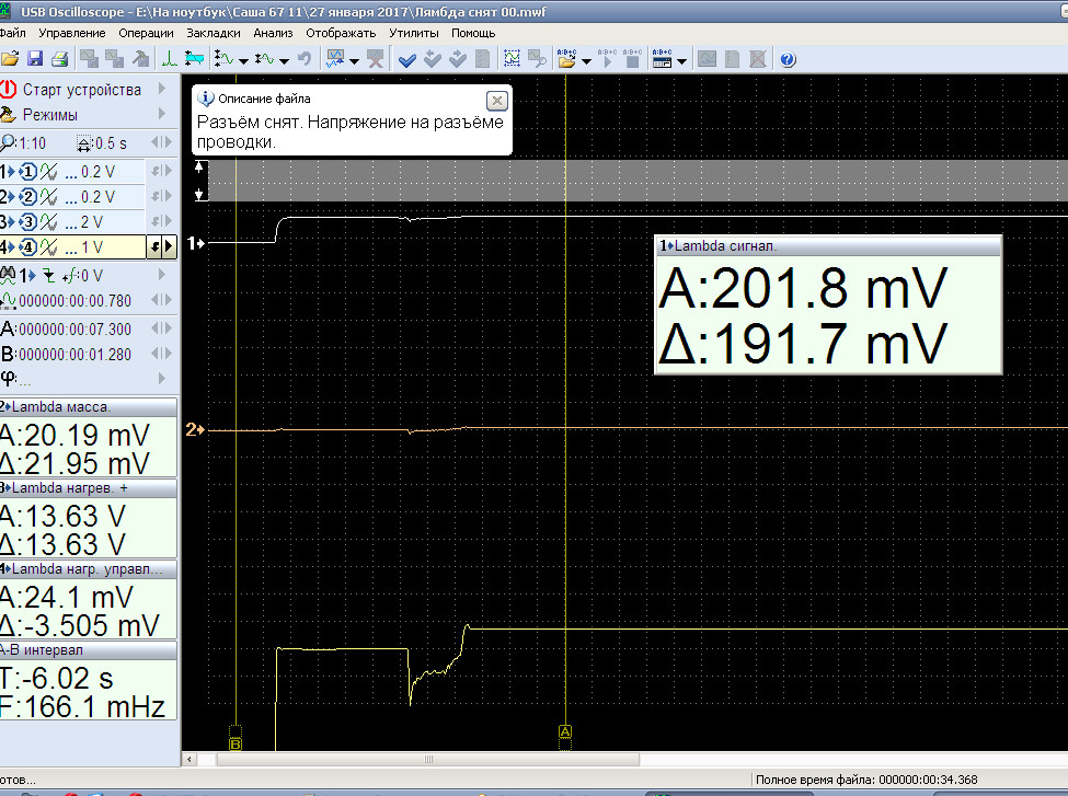

Для надежности измерил напряжения на разъёме проводки, отключенном от датчика. От ЭБУ идет опорное 0,2 в.

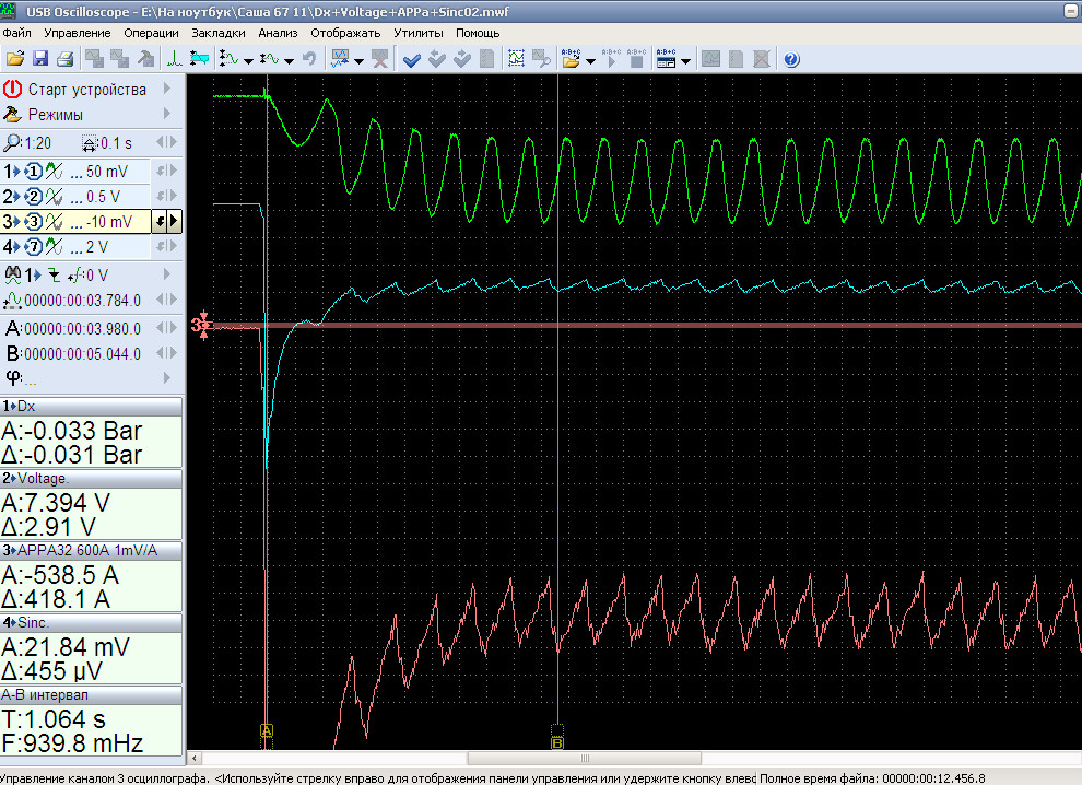

Владелец очень просил измерить компрессию - говорит, что мотор "кушает" ок. 0,5 л масла от замены, до замены. Ответил ему, что компрессия не покажет причину и, поэтому, ограничились измерением тока на стартерной прокрутке. Хотя сигналы Dx, Voltage и APPA 32 не идеально ровные, но, на мой взгляд, вполне приличные.

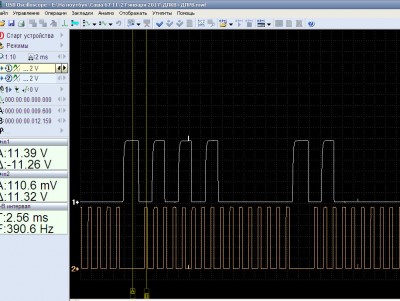

Для проверки растянутости цепи ещё снял сигналы датчиков колена и распреда.
Сказал владельцу сначала заменить лямбду, а потом уже продолжим.

  • Отрицательное напряжение Лямбда-зонда при отсутствии каких либо причин - признак его неисправности. Но перед окончательным диагнозом хочется взглянуть на то, каким именно видит комп напряжение этого датчика при ХХ и при повышенных оборотах и значения не только параметра “HO2S1 (B1)”, но и "HO2S1 MNTR (B1)” ("at 2000 rpm changes from “RICH” to “LEAN” to “RICH” 5 times in 10 seconds.
    Хорошо бы глянуть и на результаты выполнения мониторов (System Readiness Test, хотя бы для "O2 SENSOR")
    )" и на сами осциллограммы (.mwf).
    И отдельный повышенный интерес к результатам проверки ЛЗ, когда БУ вручную переведен в режим Diagnostic Test Mode II...
    Вопросы. Напряжение этого датчика при принудительном обогащении смеси (хотя бы скрин контекстных параметров БУ)?
    Не думаю, что 0.2 вольта есть "опорное напряжение", да и применение этого термина неактуально, т.к. ЛЗ сам генерирует напряжение и не нуждается во внешней "подпитке". Плиз, проделайте и покажите осциллограмму напряжений на чувствительном элементе ЛЗ при снятом разъёме и при обеднении/обогащении смеси.
    Пробег авто? Поскольку из осциллограммы
    следует, что цепь надо было заменить ещё "вчера" и это одна из вероятных причин повышенного расхода, да и авто, наверняка, потеряло былую приемистость...
