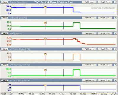

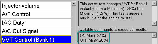

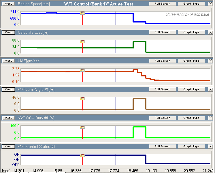

С помощью активного теста VVTI определил, что заклинивает клапан VVTI (по завершению теста оставались именно эти симптомы). Но в том случае "выскакивала" неисправность несоответствия фаз и , насколько я помню, коррекция была в плюсе (хотя, возможно из-за другой неисправности).
Раз при проверке VVTI Control считается нормальным изменение работы двигателя, вплоть до заглыхания, имеет ли место обратное утверждение: если работа двигателя во время теста VVTI Control не изменилась, то механизм VVTI неисправен?

1. Кто поставил диагноз неисправности этого клапана, а не, например, самого актюатора и кто дал рекомендацию заменить клапан VVT-i? и по какой именно причине???
Если не Вы, то мой Вам совет - потеряйте этого клиента, т.к. его попытки "самолечения" ни к чему хорошему не приведут...
2. Известны случаи отсутствия отклика двигателя на активный тест "VVT-i Control" при полной исправности "комплектующих" этой системы, поэтому вывод "Раз при проверке VVTI Control считается нормальным изменение работы двигателя, вплоть до заглыхания, имеет ли место обратное утверждение: если работа двигателя во время теста VVTI Control не изменилась, то механизм VVTI неисправен" неправильный.

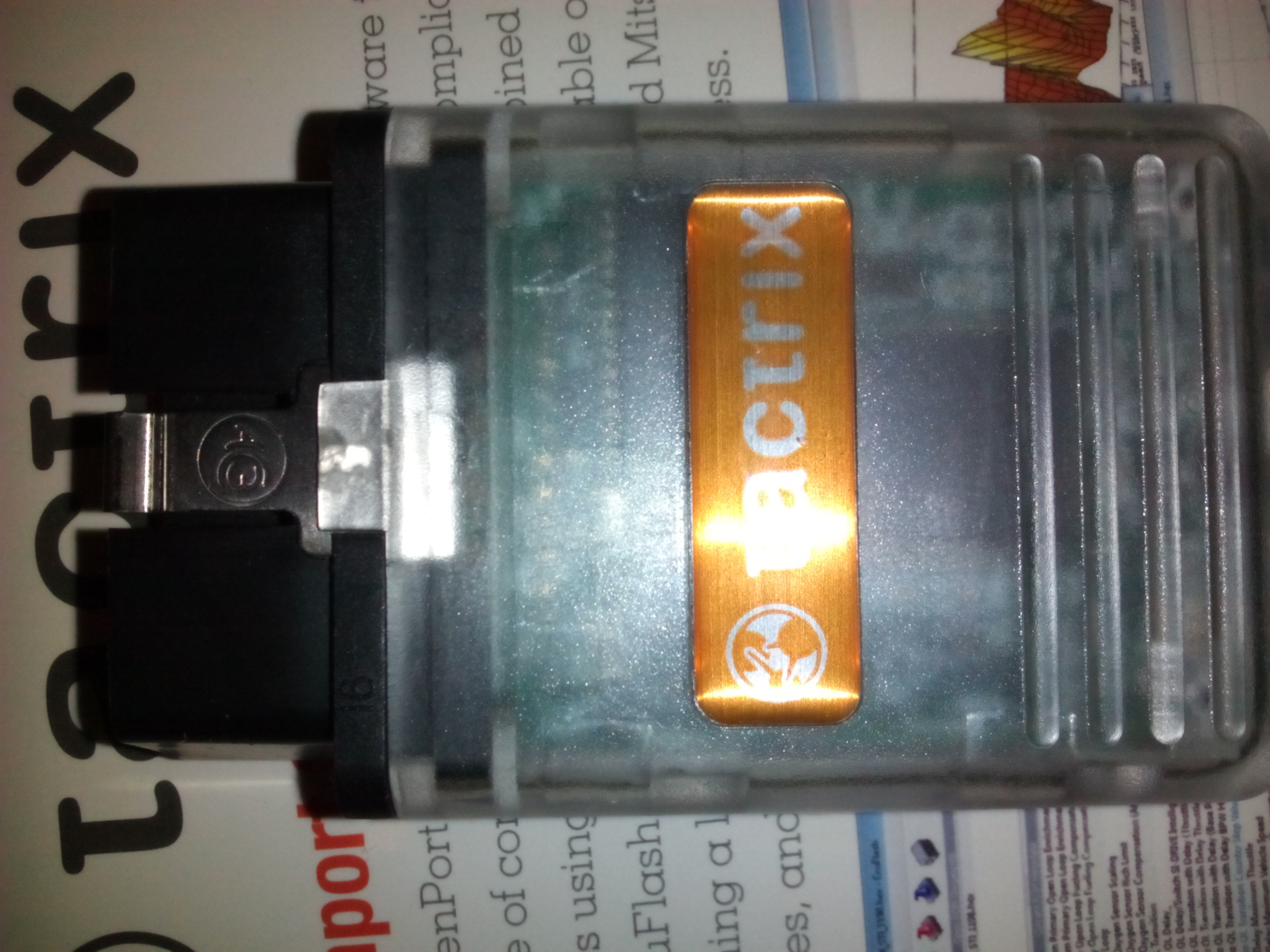

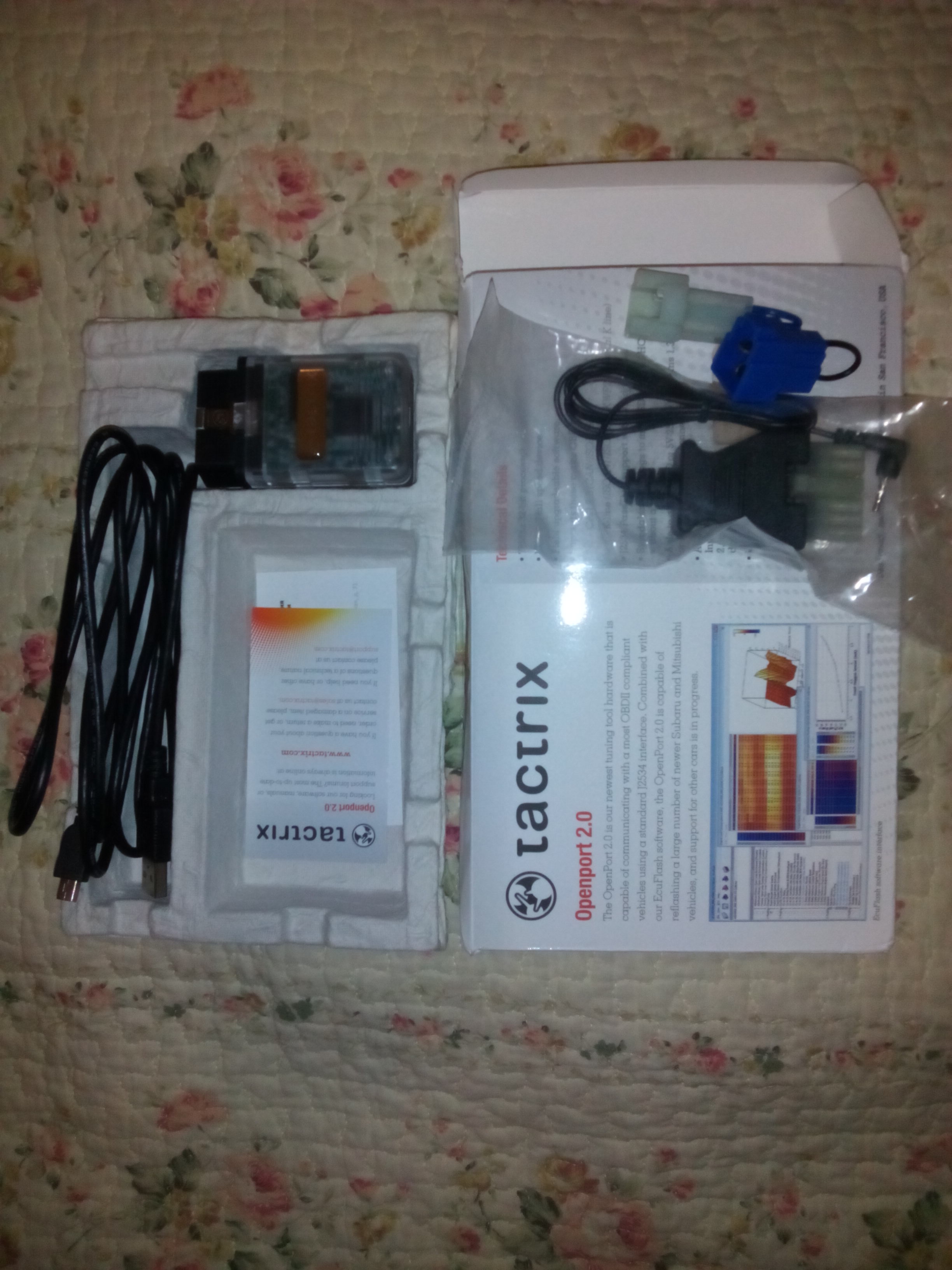

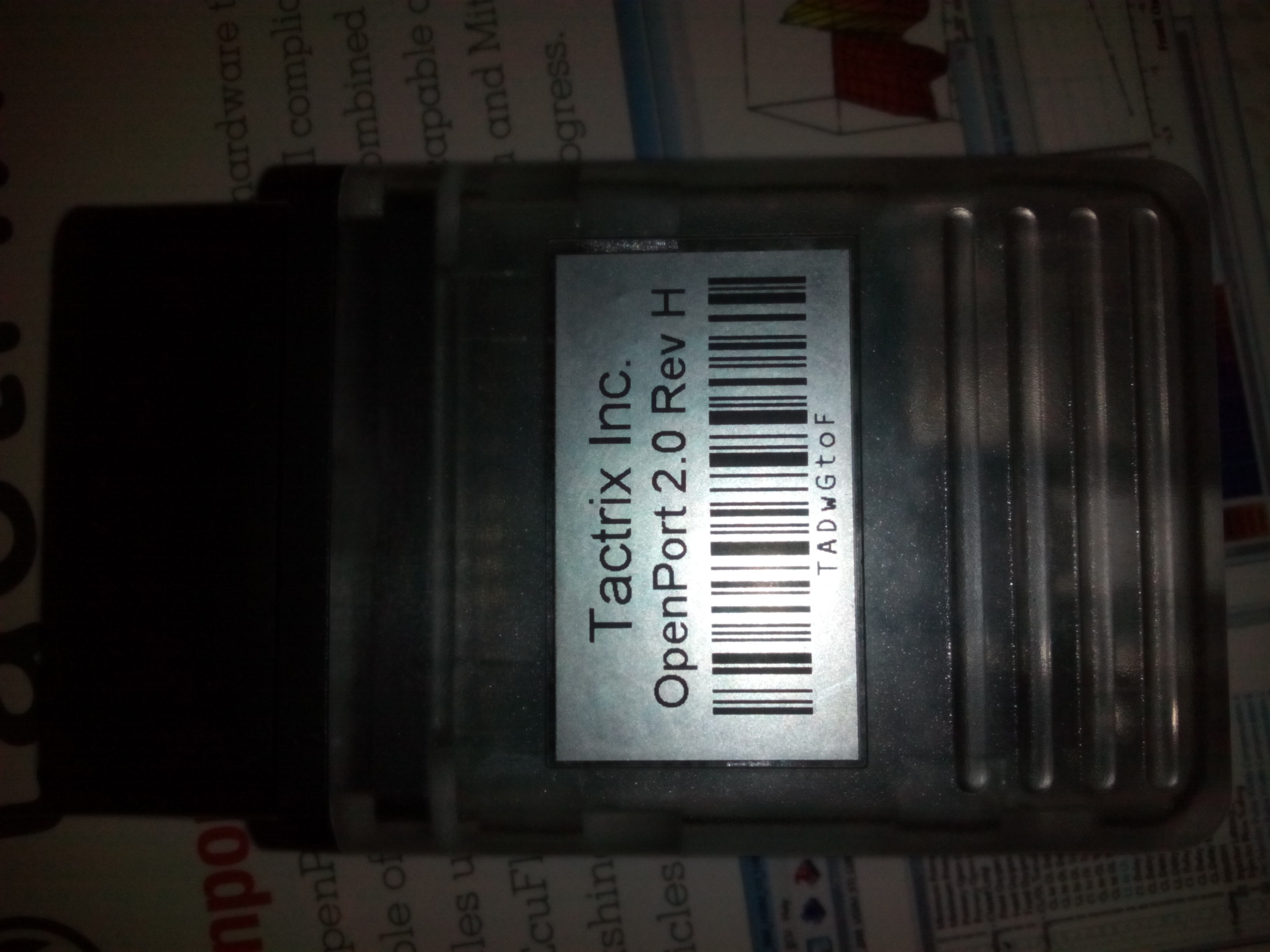

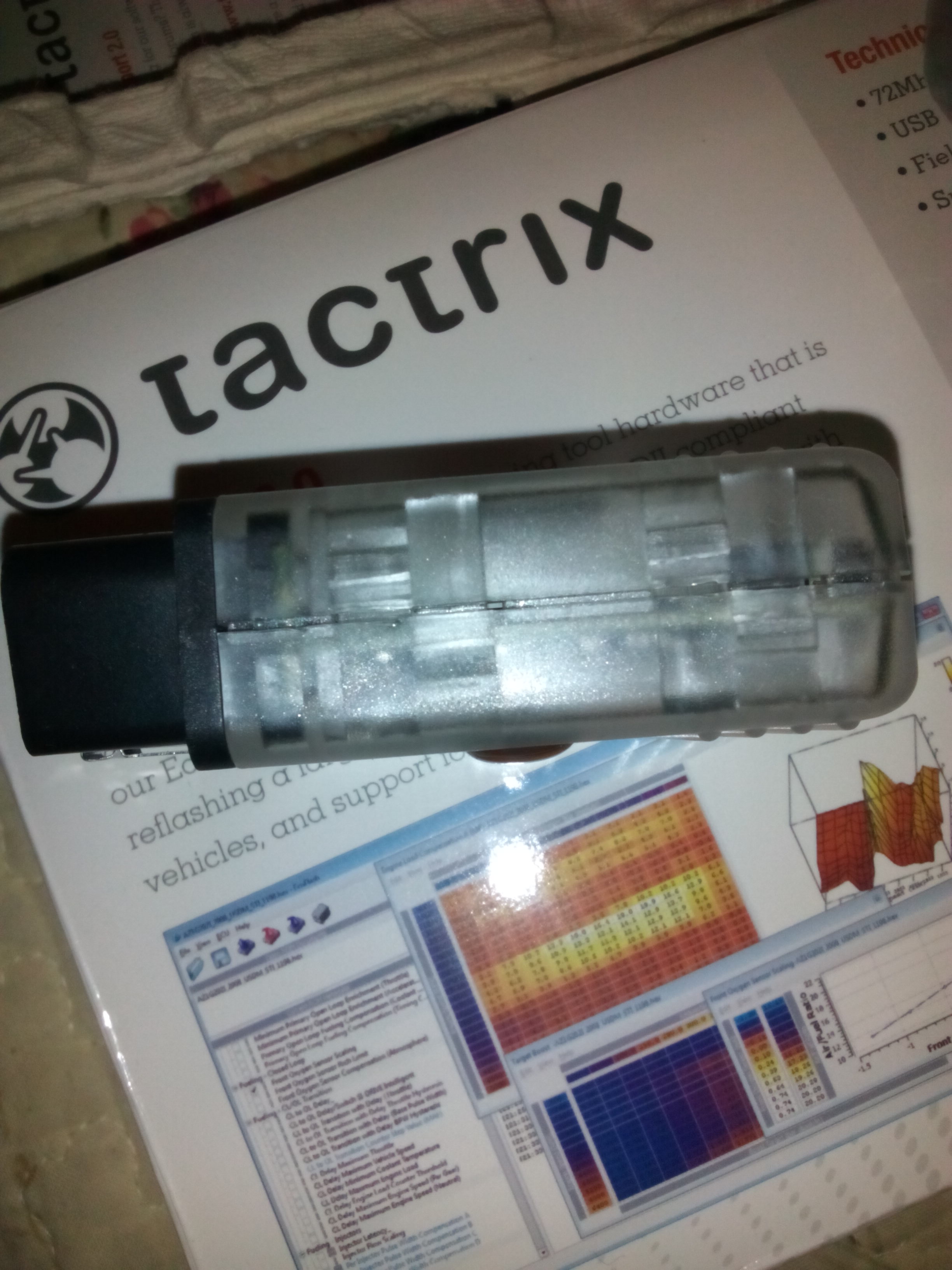

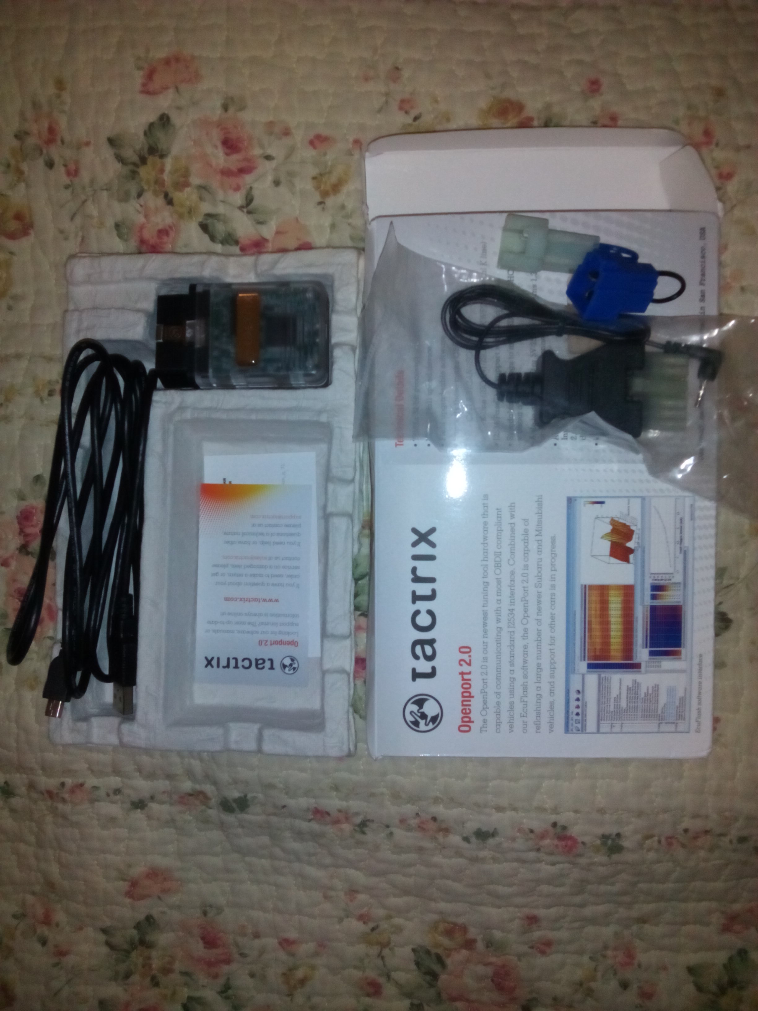

Что значит "OR" - типа "оригинал"? Я не встречал оригинальный OP2.0 с таким названием. Где покупали и что именно входило в комплект поставки?
По возможности покажете его внешний вид и "внутренности"?
Openport 2.0 приобрел на ecutools. Во всяком случае они говорят, что это оригинал. Там, конечно, "OR" не написано. Это я так пояснил. В комплекте адаптер и кабель USB. Дополнительно к комплекту приобрел три Рефлеш конектора (это на будущее). Внешний вид как у них на сайте, с железной защелкой. http://ecutools.ru/chip-tuning/openport-20/ В ближайшие дни вскрою его, для фотосесии.

Итак, по порядку.
Кому посоветовали промыть клапан, клиенту?
И не понятно, почему не сделали это и его проверку сами. Например, как показано в этом видео
Далее, кроме клапана может быт неисправен и актюатор VVT-i, например,
Конечно, для проверки можно использовать и осциллограф
А затем свериться по вкладке фаза:
Но проще для начала активировать клапан "вручную" (от аккумулятора) и проверить реакцию двигателя:
Cтоит проверить и состояние OCV Filter
Не стоит смешивать тесты, лучше их проводить раздельно.

Хотя я НЕ пониманию, на основании чего Вы сделали упор именно в неисправность VVT-i, поясните???
Могу только повторить, что мне "Известны случаи отсутствия отклика двигателя на активный тест "VVT-i Control" при полной исправности "комплектующих" этой системы, поэтому вывод "Раз при проверке VVTI Control считается нормальным изменение работы двигателя, вплоть до заглыхания, имеет ли место обратное утверждение: если работа двигателя во время теста VVTI Control не изменилась, то механизм VVTI неисправен" неправильный.
И может быть Вы поясните механизм (связь) якобы неисправной VVT-i со столь завышенными коррекциями.
Если так сказал некто пупкин или так было написано на заборе, то, плиз, тоже дайте знать.

Посоветовал клиенту, т.к. у него есть есть свой моторист. Кроме того автомобиль простоял уже три дня ( неоднократные манипуляции с продувкой цилиндров, отключение газа, стравливание, проветривание помещения, зарядка аккумулятора и т.д. ). Вобщем нормально прогрел его только к концу третьего дня, автовладелец изъявил желание забрать его, куда-то съездить. Да и я уже хотел немного отдохнуть от него, заняться другим делом, подумать, посоветоваться с ВАМИ. Да и чтоб испарились остатки газа, потом посмотреть коррекцию.alflash писал(а): Итак, по порядку.
Про актюатор VVT-i я рассказал. При необходимости клиент готов заменить его.
Благодарю. Так и сделаю, используя для вкладки "Фаза" сигнал с ДПРВ и управляющий сигнал на клапан VVT-i.alflash писал(а):Конечно, для проверки можно использовать и осциллограф...
...А затем свериться по вкладке фаза:
Все проверю в ближайшее время.alflash писал(а):Но проще для начала активировать клапан "вручную" (от аккумулятора) и проверить реакцию двигателя:

Понял. Учту.alflash писал(а):При выполнении теста A/F Control в перечень Data List обязательно необходимо включать напряжение датчиков после катализатора
Сначала разберусь с ошибкой P0141, потом продолжу изыскания.alflash писал(а):Если в авто зафиксирована неисправность, то надо сначала устранить её, а затем продолжать изыскания.
Про неисправность VVT-i подумал из-за отсутствия изменения в работе мотора при тесте VVT-i Control. После Ваших пояснений понял, что ошибался.alflash писал(а):Хотя я НЕ пониманию, на основании чего Вы сделали упор именно в неисправность VVT-i, поясните???
Как ошибался и в том, что неисправность VVT-i может привести к обогащению смеси. Действительно, соотношение A/F задается исходя из расхода воздуха, а если отработавших газов в цилиндре больше, то воздуха меньше, меньше соответственно и топлива. Тут я просто ступил.

Владимир Петрович, можно, я не буду разбирать свой OP 2.0? Там такие двойные защелки, всего их 8 штук. Пробовал раскрыть, опасаюсь , что не получится аккуратно разобрать. Фото внешнего вида сегодня выложу. Но через прозрачный корпус видно, что на плате пустых мест нет.

alflash писал(а): Я не встречал оригинальный OP2.0 с таким названием. Где покупали и что именно входило в комплект поставки?

Что за "OBD 2 адаптер" Вы используете, ведь у Вас есть OP2.20 ???
Спасибо за фото.

Это я не правильно выразился. Фотки выложил.alflash писал(а): Что за "OBD 2 адаптер" Вы используете, ведь у Вас есть OP2.20 ???
Да, если есть неуверенность, то достаточны будут вотки внешнего вида.
