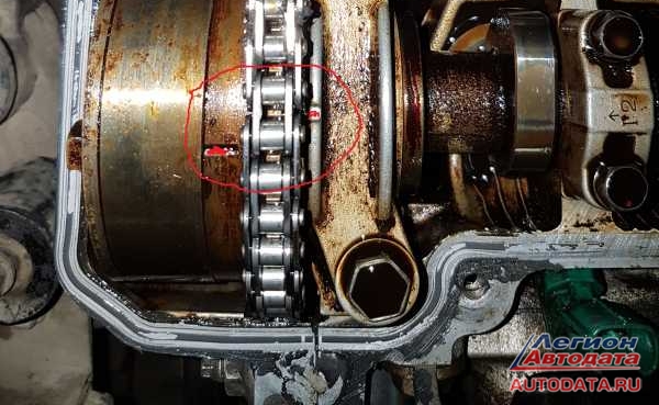

И не эти ли спецы ставят примусу диагноз "износ коренных и шатунных вкладышей, а так же износ цепи ГРМ", за ремонт которых снимают с клиента 40 000 RUR (почти 650USD) , потом еще грузят напрасной заменой сначала клапана VVT-i, а затем и муфты VVT-i?
В то время, когда после их кривых рук и слепых глаз вот так коряво установлена ещё и "левая" цепь ГРМ

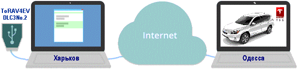

Спасибо за озвучивание вашего* прайса. Но в данном случае, интересовали варианты цены вопроса именно для этого эксклюзивного тойота-тесловского выкидыша.
Эта модель продавалась (примерно 2800 экз.) исключительно в Калифорнии и его диагностика/перепрограммирование/ремонт/замена узлов и агрегатов возможны только в 26 калифорнийских уполномоченных СТО.
ПО, прошивки и большинство тесловских блоков доступны исключительно для дилеров, хотя и у них большие проблемы с комплектующими.
В самом начале стояло несколько проблем огромной трудности, так как были обязательно необходимы
1. Программа диагностики/перепрограммирования с легальной активацией.
2. Файлы последнего обновления.
3. Интерфейс связи программы с тесловскими БУ.
4. Доступ к TIS.
Сложность задачи усугублялась тем, что авто были не только вне территории Штатов, но и вне Евросоюза (Украина).
И как бы там ни было, все эти 4 вопроса были решены.
Отдельная техническая трудность заключалась в том, что один равик был в другом городе (Харьков) за 500 км от ноута с диагностической прогой (Одесса). По счастью с помощью Интернета удалось обеспечить ее доступ к внутренней тесловской сети этого авто и проделать всё необходимое.
Любопытно, есть ли прецеденты решения задач аналогичной сложности и содержания :wink:
