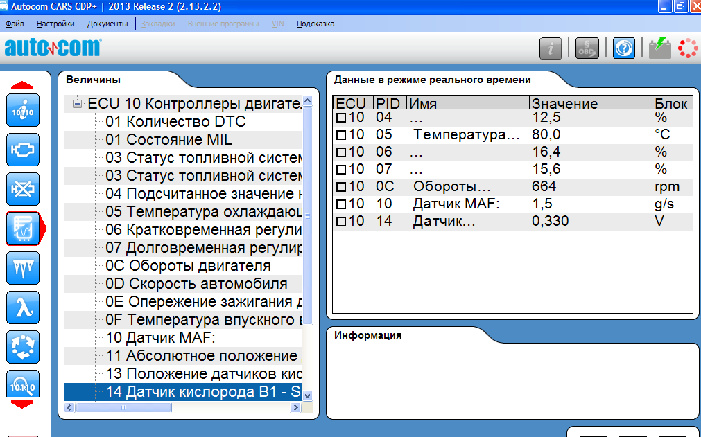

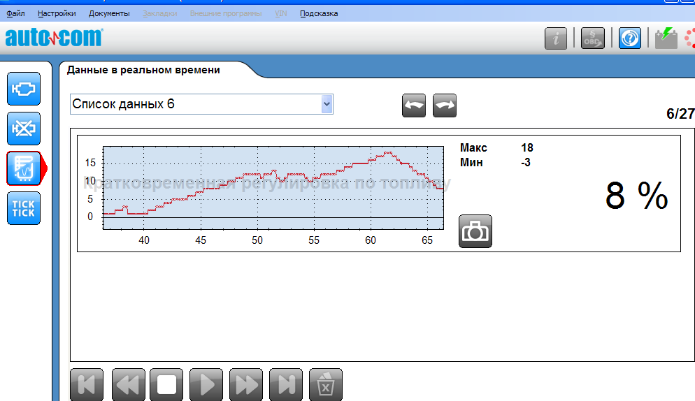

Подсоса воздуха я не увидел, но оказалось что мотор на холостых работает в колебательном режиме - коррекции, впрыск, расход воздуха - сначала плавно уменьшаются, (расход воздуха до 1,3 г/сек), потом, скачком увеличиваются и так все время по кругу. (Кратковременная коррекция от 1 до 19%).

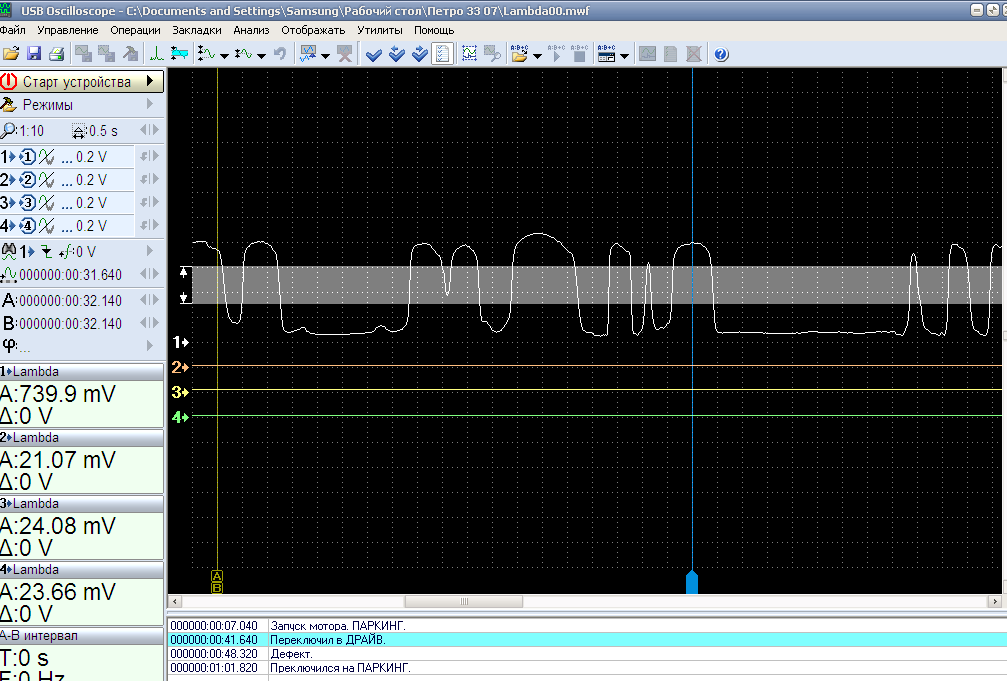

2. То что данная неисправность носит характер "синусойды", т.е. имеет периодичность повторения во времени, смею предположить, что копать нужно в сторону лямбда-зонда (Sensor 1).

Спасибо за ответ. Думаю что вряд ли здесь виновата лямбда. (Лямбда - это градусник). Скорее здесь адаптации на грани...
Как там MAF поживает?Эти авто не стоит выбирать и диагностить автокомом. ЕЛМка в разы больше может сказать с любой прогой фри из инета.
- Саша-Ирпень
- Сообщения: 359
Славик, в принципе Автоком показывает довольно много, даже VVT управляет... А MAF показывает расход, возможно занижает, но, если на этом моторе 200 тыс никто не регулировал клапана, то при зажатых клапанах правильного наполнения не будет. Поэтому я и решил начать с клапанов.alfa писал(а):Как там MAF поживает?Эти авто не стоит выбирать и диагностить автокомом...

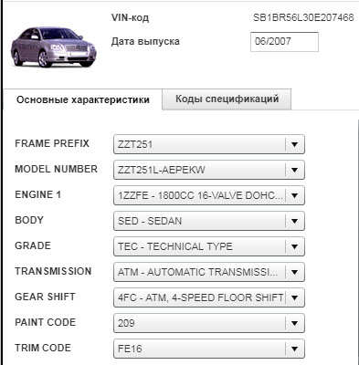

Мой сканер связался с этой "Авенсис" только по 2006 году. Владелец же говорит, что авто 2007 года. А вот по vin code, какой будет год выпуска авто?
И ещё - а какие должны быть нормальные показания расходомера на хол. ходу?

Принимать во внимание корректность чтения данного автомобиля не оригинальным сканером не стоит, хотя бы потому что даже оригинальное диагностическое ПО (TechStream) не может определиться по году выпуска автомобиля и предоставляет диагносту это священное право. Что уж говорить про мультимарочное оборудование...Саша-Ирпень писал(а):Marcinkevich, спасибо за ответ. Тогда, если можно, пару вопросов:
Вопрос по показаниям расходомеров на ХХ является не таким простым и однозначным как может показаться. Очень много особенностей и факторов. Для примерной оценки ситуации приняты следующие значения в таблице. Если исходить и реального опыта, то могу только сказать в формате "ну типа расход в г/с на ХХ совпадает с объемом двигателя". Но это лишь опытные наблюдения и не всегда они являются верными в зависимости от авто. Например: 1.5л = 1.5 г/с, 4.7л = 4.7 г/с и так далее.
У меня к Вам вопрос интереснее: каким образом решили что подсосов нет? Предлагаю сделать следующее: сообщите нам каковы топливные коррекции при 3000об/мин ?

Подсос воздуха я проверял дымогенератором. А вот с расходом как то очень расплывчато - ведь от одного до двух грамм разница получается вдвое...
Про коррекции на 3000 об/мин пока не сообщу - авто уехало, а я, пока, анализирую, собираю инфу...
