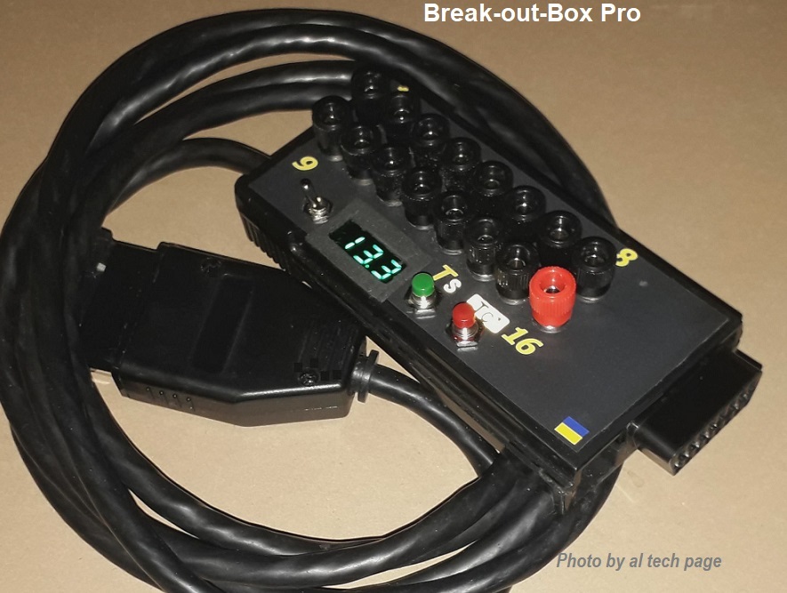

Re: Break Out Box for Diagnostic
alflash писал(а):... Альтернативный вариант, например, в https://www.aeswave.com/AES-LineSPI-SMA ... p8754.html , но цена-а-а-а $199 ((
А это Break-out-Box Pro
хотя и заточенный для Toyota, но который применим и для других моделей.
В нём предусмотрены
  • • кнопки для замыкания контактов TC-CG и Ts-CG,
    • возможность отключения контакта #9 (Ign/TAC), подробнее в viewtopic.php?f=18&t=383,
    • оперативная проверка напряжения бортовой сети (+B), что актуально для авто с уставшим аккумулятором, который может не выдержать при диагностике в режиме KOEO
Модифицированный кабель (с кнопкой отключения контакта #09 viewtopic.php?f=18&t=383)
