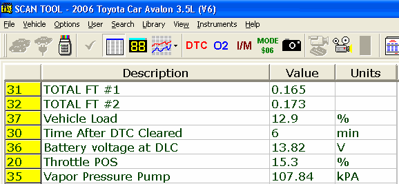

Гляньте на их значение на Toyota Avalon ( http://alflash.com.ua/ease/avalone.gif ):
Ремонтный мануал (RM) производителя этого автомобиля говорит, что для двигателя этого автомобиля такого модельного года параметры (PIDs)
TOTAL FT #1, 2 (Total fuel trim of bank 1, 2) с Measurement Item/Range: Min.: -0.5, Max.: 0.496 и с Normal Condition: -0.2 to 0.2 (at Idling).
Соответствие этому мы и видим в этой скрыне ;-).
Вполне укладываются в диапазон, указанный производителем, но значимо отличается от этих значений Matrix'a
Поэтому (не сочтите за «высокомерие» или «снобизм») иногда "общие представления" несколько отличаются от конкретных данных. И в том числе в достаточно требовательной области "терминов и определений» 8<). И, увы, только т.н. «заводская документация" может "разрешить вопрос" ...
И поэтому вполне естественно, что мультисистемные сканеры просто не в курсе таких нюансов и путаются, но "совсем чуть-чуть".
Поэтому никаких "противоречий" между данными разных скринов нет.
