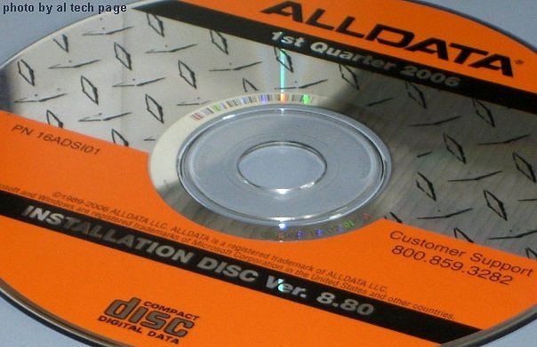

Сообщения: 3970
Олег Н-ск писал(а):В Митчеле по 2006г.ТОYОТА только Estimator... Либо я чего-то не понял, либо не успевают
2006 в названии дисков? Или прога этого года выпуска? Машины какого года выпуска реально поддерживаются вашей версией.
Прим. Издателям информационых баз данных "второй руки" (Mitchell, Alldada и др.) естественно необходимо время для их создания (формирования). Поэтому "отставание" вполне объяснимо.
Например, эта версия
Изображение не содержит данные для (по) D-4S Toyota.
( http://alflash.com.ua/un/s3552_1.jpg )
